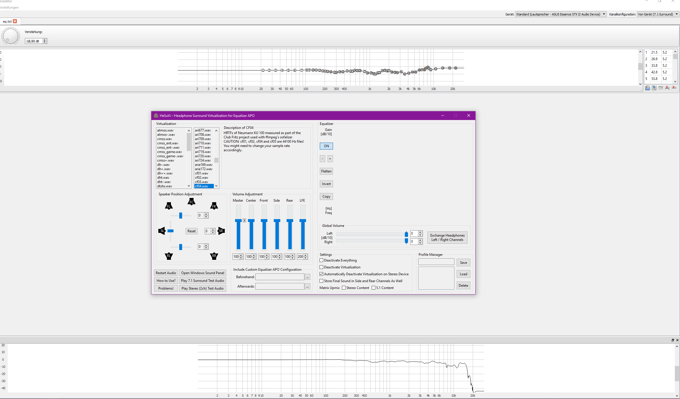

Ich verwende einen 7.1 Downmix über den apo eq + Hesuvi, verwende den auch zum Musikhören wo ich logischerweise auch nur 30 Grad Lautsprechersound habe, da die meisten Audiofiles nur 2 Kanäle haben. In spielen hab ich dann in der Regel wenn das Spiel 5.1 oder 7.1 hat auch einen entsprechenden Downmix.

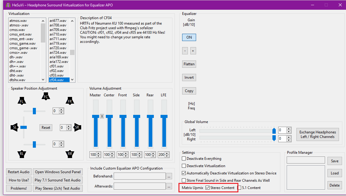

Edit: Im Hesuvi hab ich eine Option mit der ich upmixen kann. Klingt echt strange, orten sollte ich damit in spielen nix mehr können wenn nur Stereo Audio vorhanden ist.
Sound verschiebt sich wieder mehr in die Mitte statt im Raum zu sein, Upmixes sind finde ich für Musik irgendwie auch nicht zu gebrauchen, evtl. aber auch Geschmackssache. :D
Merke grad das der Stereo Testsound vom Hesuvi irgendwie scheiße ist, mit dem kannst besser raushören von wo ein Sound kommt.
