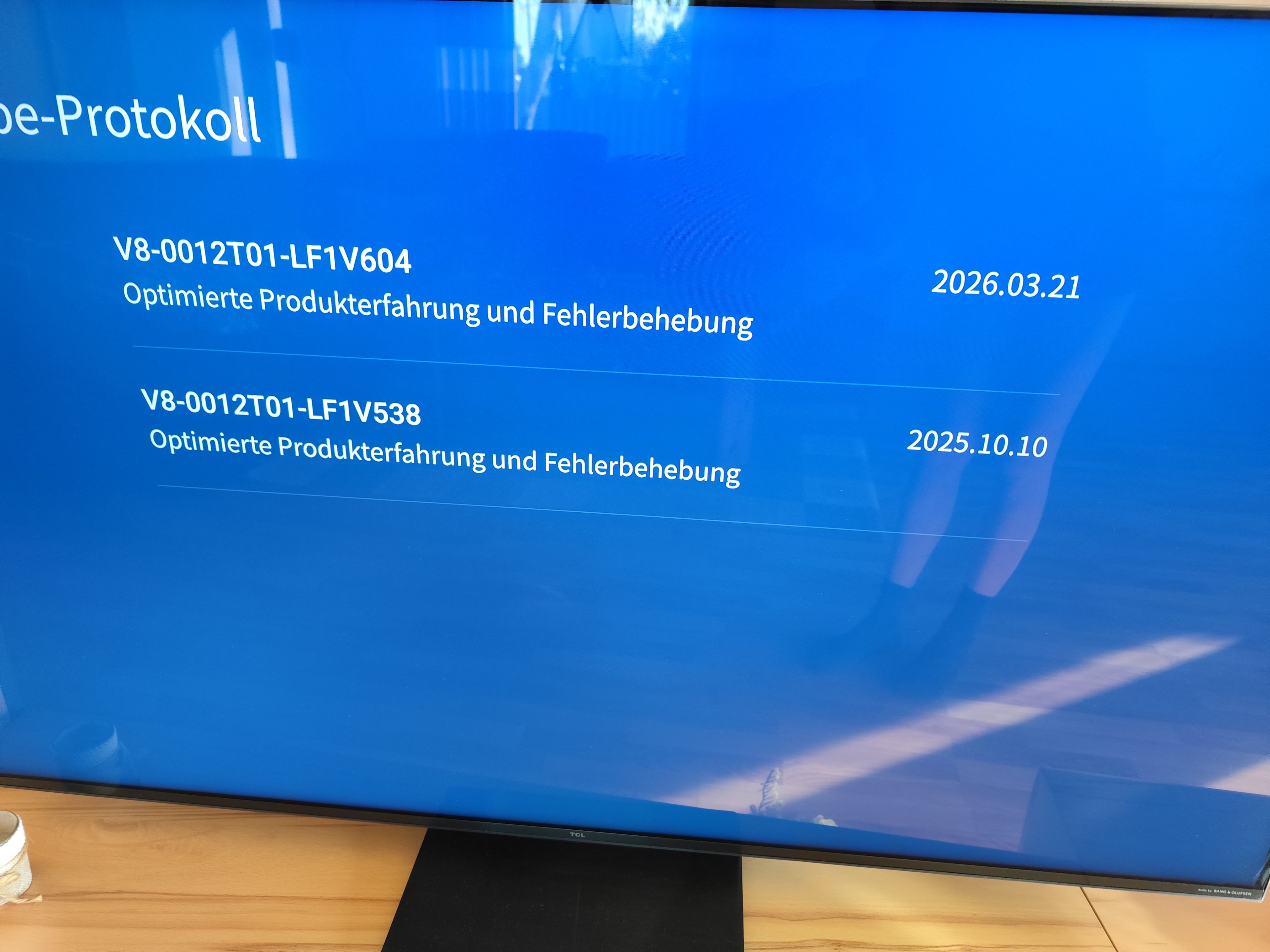

also mein TV hat die Firmware V8-0012T01-LF1V604,002917
also dort steht zwar Produktinformation ,aber das könnte es sein.
Android Sicherheitsupdate ist vom Dezember 2025,
also ich habe Auto Updates auf AN, warum geht das nicht?
bzw ich habe auf Updates suchen geklickt und er sagt , da gibt es nix neueres.

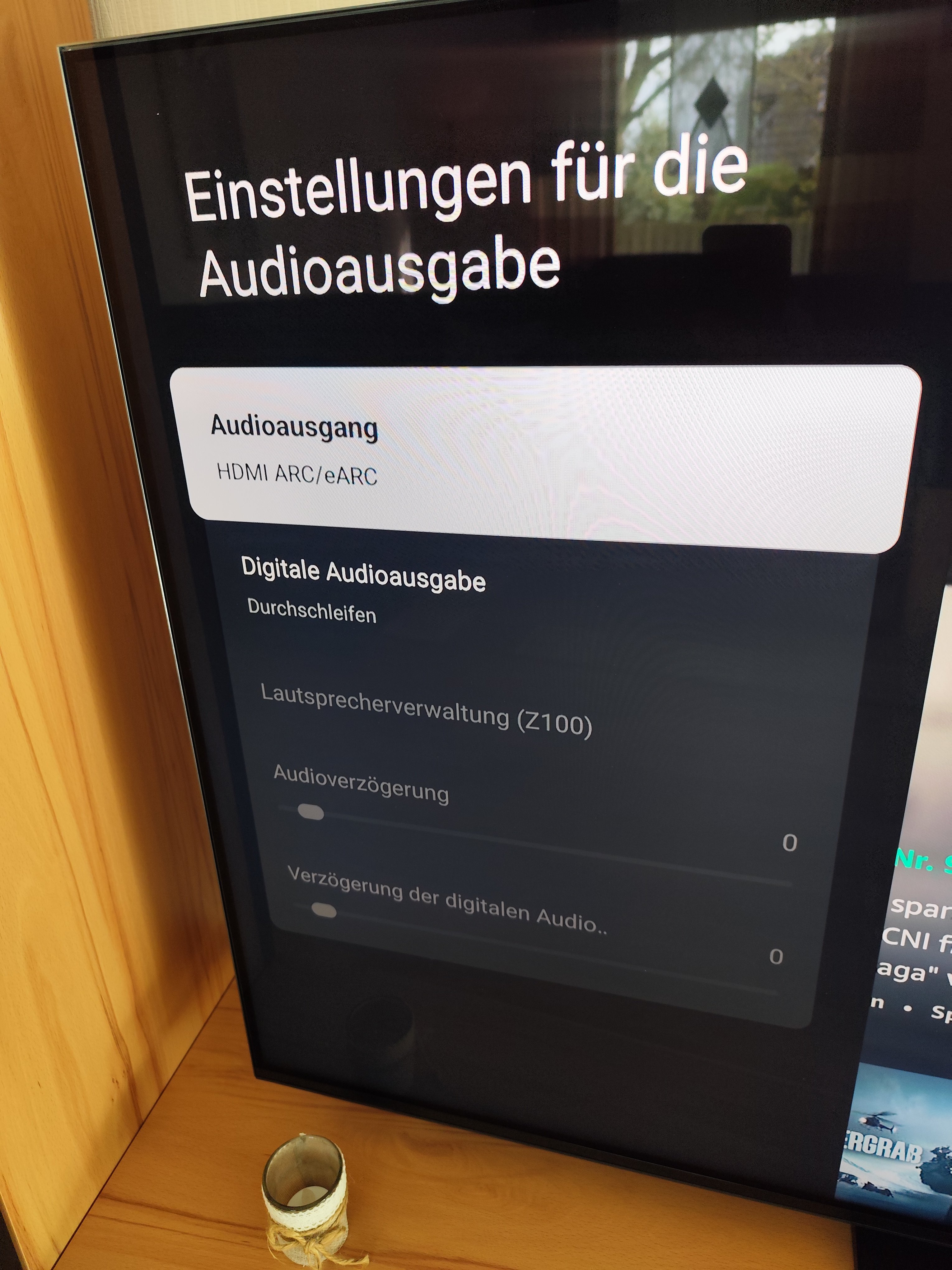

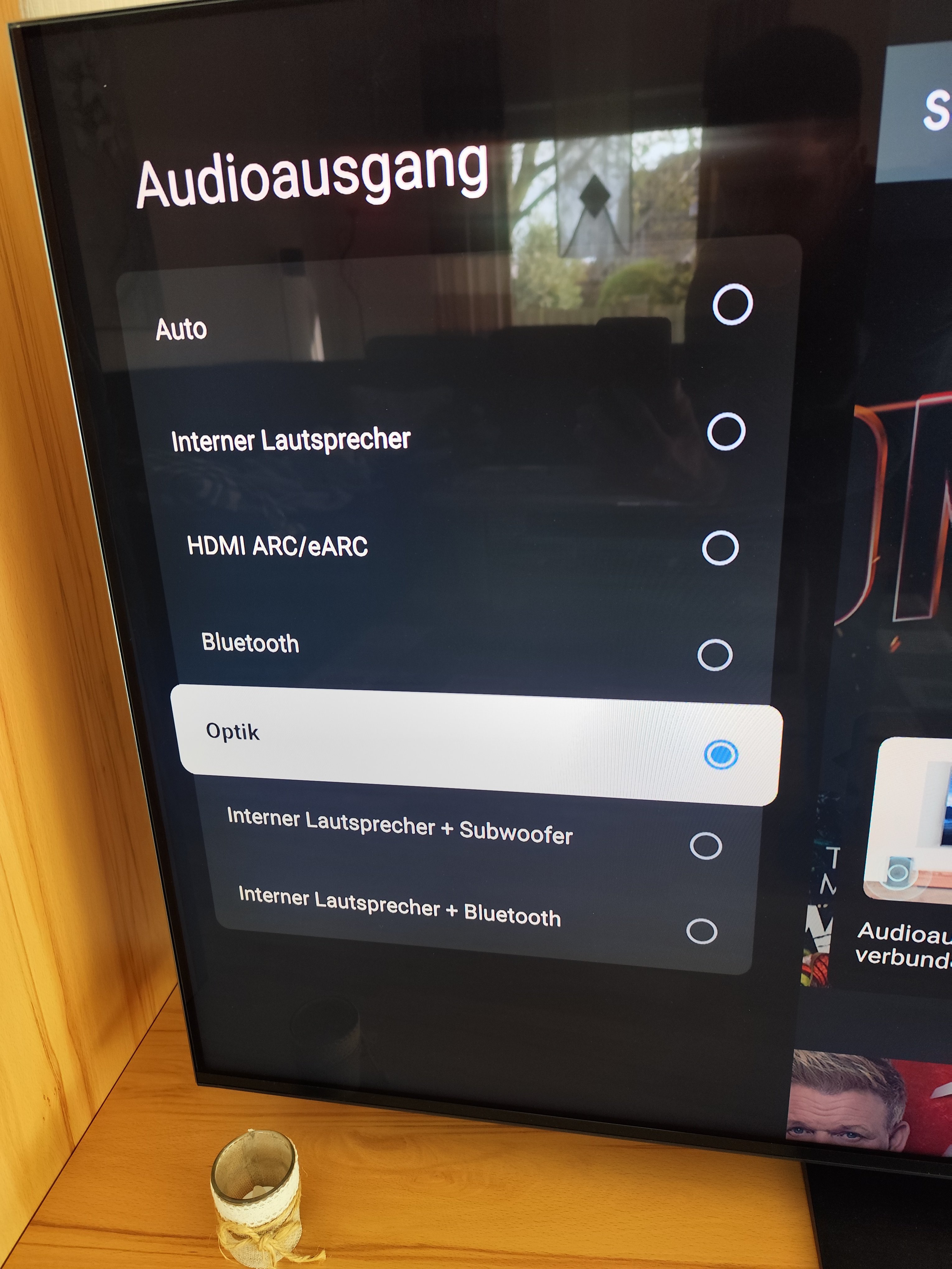

Also Toneinstellungen sind wie folgt:
Audio ausgang steht auf Optisch. Also nicht AUTO und auch nicht HDMI. weil HDMI macht ja keinen Sinn für Streaming weil ja kein HDMI an dem AVR verbunden ist.
Digitale Ausgabe steht auf AUTO. PCM hätte ich noch zur Auswahl
Unter dem Punkt Einstellung für die Audioausgabe habe ich auch mal HDMI ARC eARC gewählt und dann DURCHSCHLEIFEN. Aber da kommt halt gar kein Ton.
Bei irgendeiner Test Einstellung hatte ich auch Ton am AVR UND dem TV. Es geht also doch. Aber habe ich wieder abgestellt.

Schaut euch mal das Bild an wenn ich das richtig sehe kam ein Update quasi als ich den gekauft habe und dann noch mal im März eines.
Ich bin mir eigentlich fast sicher dass ich das schon früher gemerkt hätte wenn ich noch nie bei Amazon Dolby Digital gehabt hätte, besteht die Möglichkeit dass das mit dem Update im März quasi passiert ist und dass ich dadurch jetzt eine Verschlechterung habe.
