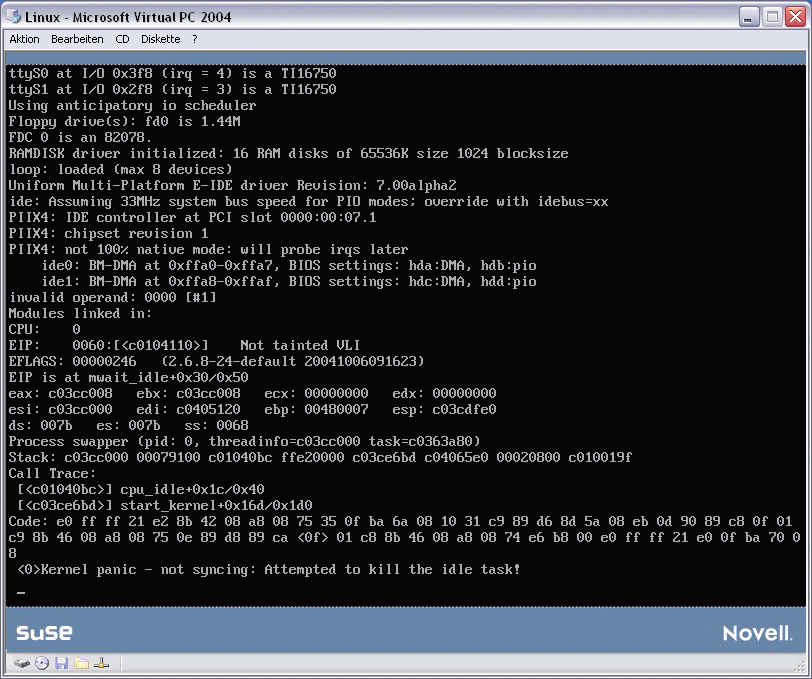

Hi Community,
nicht lachen :) aber ich versuche gerade über den "Microsoft Virtual PC"(Build 582) testweise meine, eben bei "Mädchen Markt" erstandene Suse 9.2 Prof. zu installieren. In den Setup Bildschirm komme ich noch wunderbar, aber egal was ich auswähle kurz nachdem Booten, beim laden des Kernels bleibt er leider stehen, mit nem Kernel Panic :(
Ich vermute mal stark das es ein "Hardware" Problem des Virtuellen PC´s ist !?!?!?
Ich wollte das eigentlich nur mal kurz probieren, weil mein richtiger Linux PC noch nicht zusammen gebaut ist ;)
Hat jemand schon das mal versucht, mit Microsoft Virtual PC ???
Also Knoppix läuft drauf (nur als CD Lifesystem).
Eingerichtet habe ich den Virtual PC als "Anderes Betriebssystem, mit 256 MB Speicher und ACPI Support, 1 virtuelle Festplatte "dynamische Größe" und mein DVD LW als Boot LW.
Meine Linux Kenntnisse sind "MITTEL" (habe Linux schon seit V.5.0)
Schau mal ins handbuch der VM, dort wirst du gestellen, das Linux nicht untersützt wird.
Ich glaube das es am 2.6er Kernel, da bei mir Fedora core 1 sich noch istallieren ließ, core 2 mit kernel 2.6 aber nicht mehr.
Ich bin jetzt auf vmware umgestiegen, da geht Core 2 und 3 wunderbar.
Ich glaube es gibt eine Testversion, die könntest du mal testen, ob es dort geht.
