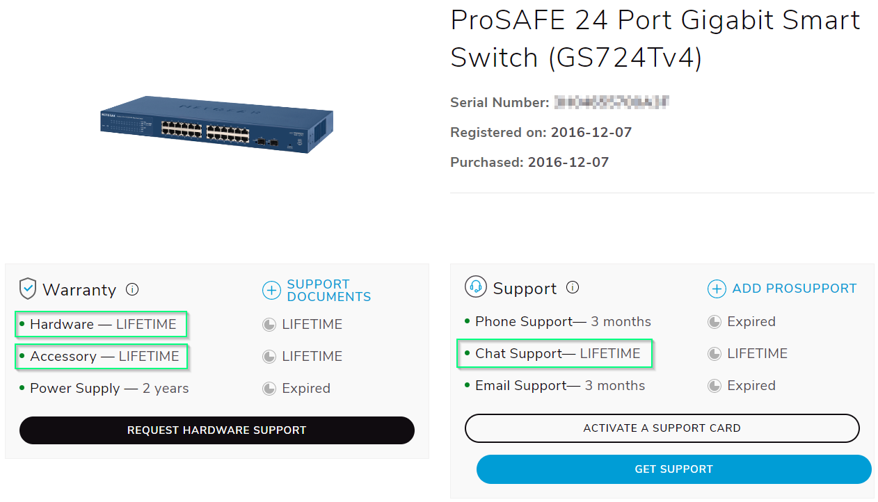

Ich habe mich registriert und meine beiden Switches dort angegeben. Warum auch nicht. Soweit ich mich erinnern konnte, war da was mit livetime warranty bei ProSafe Geräten.
Werbung kommt da keine. Also alles gut :)
So sieht das dann aus:
@Katos schrieb was von Zwangsregistrierung, daher meine Frage. Die Lifetime Warranty (15 Jahre) funktioniert auch ohne Registrierung. Hab ich bereits einmal durch mit dem JGS516PE.
