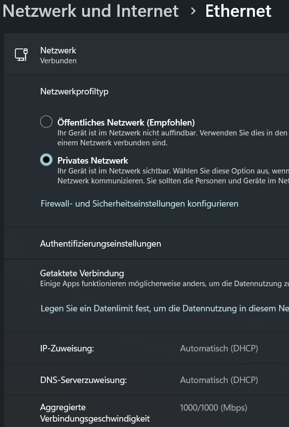

Wenn Du nur auf 90 Mb/s mit dem 2. Switch kommst könnte es sein das dein PC nur eine 100 Mbit Verbindung erkennt - bzw. dies mit dem Switch ausgehandelt wird.
Das kannst in den Netzwerkeinstellungen von Windows kontrollieren.
Siehe unterste Zeile im Screenshot, schau mal ob die variiert mit direkt Kabel oder Switch.
Reaktionen: Olcheck und K-551
Hatte ich schon mehrfach geprüft. Ist immer 1000/1000
