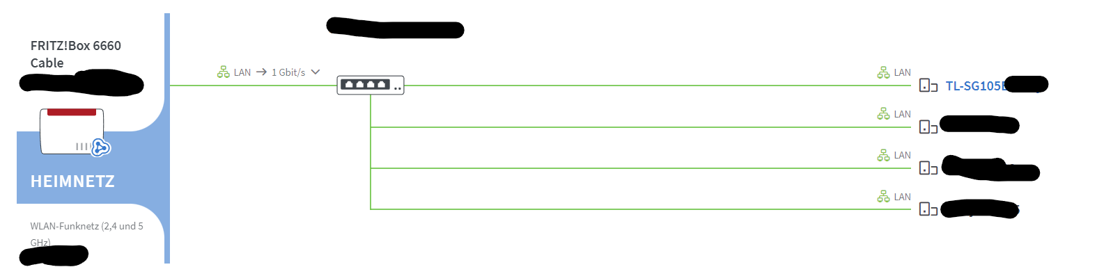

ich hab an der Fritz Box 7490 3 Switch angeschlossen. 2x TL-SG105 und 1x TL-SG1005P
Allerdings wird mir in der schönen Grafischen Mesh Übersicht nur 1 Switch angezeigt. Somit passt die grafische Darstellung, was woran angeschlossen ist ja auch nicht.
Kann ich die Switch falsch anschließen? Gibt es eine Benutzeroberfläche?
Die zwei TL-SG105 sind direkt an der Fritz Box angeschlossen, und der TL-SG1005P wiederum an einem TL-SG105.

Ein "unmanaged" Switch (ohne IP Adresse) wird nie in der Übersicht erscheinen

Der Switch wird vollkommen transparent laufen. Das heißt er ist für die Fritzbox quasi unsichtbar und routet nur die Datenpakete. Von daher alles ok und ja, das muss so.

Welcher von denen wird denn angezeigt?

Der SG105E ist genau der Switch den die FB anzeigt, da er als managebarer Switch auch eine eigene IP hat (für UI), denkt die FB wohl es wäre nen Endgerät.
Der Switch muss keine IP haben sondern die nötigen Protokolle sprechen. Ich vermute mal dass AVM hier auf STP setzt.

Mach Mal bitte einen Screenshot von der Fritz Heimnetz Übersicht!
