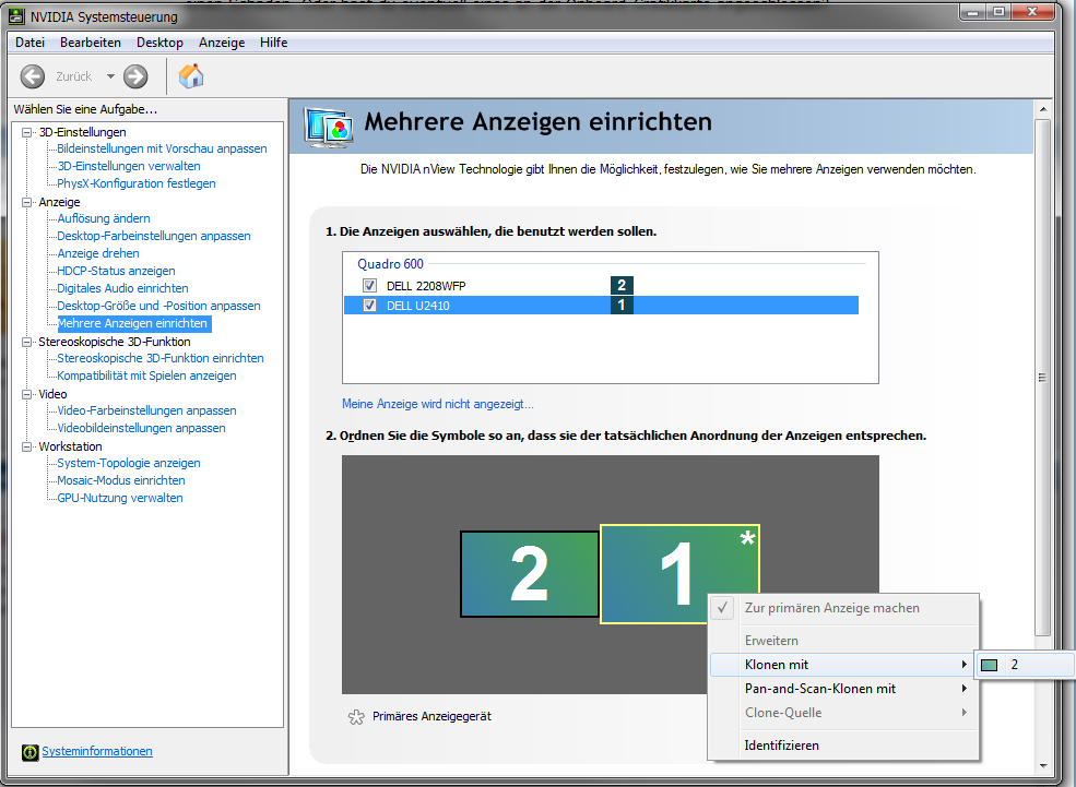

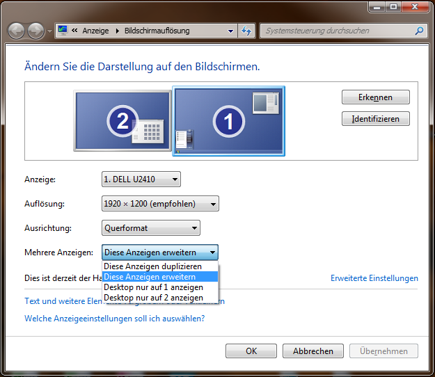

Dikus schrieb:
3. Beide Kabel hängen an der Graka - Receiver und TV werden erkannt, aber nicht der PC Monitor, allerdings wird dennoch das Wallpaper des PCs angezeigt, aber nicht mehr.
Du hast den Desktop erweitert und nicht dupliziert. Schau mal in den Treibereinstellungen und wähle Bild duplizieren/klonen und nicht Erweitern.
Bei Nvidia sollte das so gehen:
Oder In Windows: Rechtsklick auf Desktop -> Bildschirmauflösung:
Wenn du auf dulizieren/klonen gehst, dann siehst du auf beiden Anzeigen das selbe Bild.
