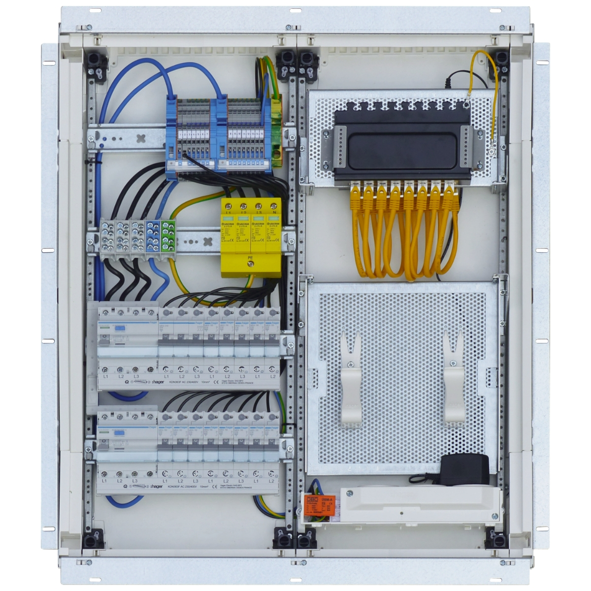

Lösungen gibts einige aber genaue gibts halt auch nur mit genauen Infos
Beispiel
@Misse1983
Auf Grund von fehlenden Platz wurde diese Multimediaverteiler konzipiert.
Diese beinhalten die Stromkreise bis 400V auf der linken und der Schwachstromkreise (alles was mit Daten-Kommumikation zu tu hat) auf der rechten Seite in einem Schrank.
Hast du einen 1-fach (wie im Bild von @xxMuahdibxx) oder 2-fach Medienteil?
Wie groß ist der Schrank insgesamt?
Dann könnte man bei Hager mal auf die Suche gehen.
Wir haben genau den aus dem Link.
Sprich ein 2-fach Medienteil- Die innere Breite liegt bei 50cm.

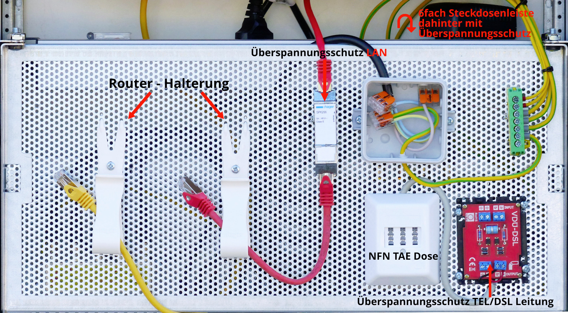

siehe Bild rechte Seite ... einfach diese "Einhänger" nehmen
Das haben wir schon versucht, leider sind die Geräte dafür zu schwer. Die Folge ist, dass die Geräte kippen und somit aus der Halterung fallen würden. Selbst mit 3 Haltern ist der Schwerpunkt oben nicht abzufangen.
Schon mal versucht mit 4 Haltern? 2 Unten und je einen oben links/rechts als Kippschutz?

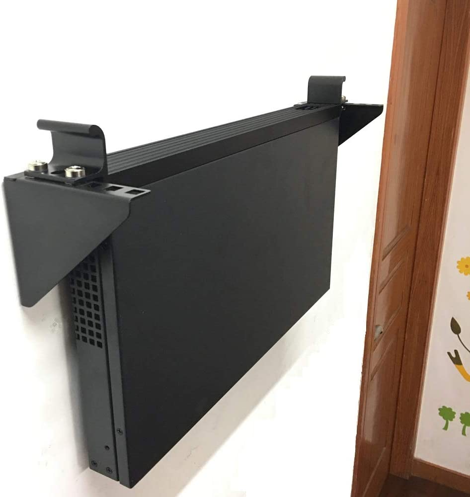

HBRSC schrieb:
Metallwinkel aus dem Baumarkt?
Sowas würde ich auch nehmen.
Unten zwei, oben zwei und als Haltewinkel auf die Lochplatte schrauben.
Muss man zur Montage halt zu zweit sein und das Gerät 'ne Weile festhalten beim Anschrauben der Winkel.
Ansonsten frage ich mich ob es unbedingt 19" Geräte sein müssen.
Gibts da nix Kleineres, was die selben Funktionen erfüllt?
Unten geht ohne Probleme nur oben wird es nicht gehen, da das Gerät vorher eingeführt werden muss und somit das Loch für die Schraube verdeckt wird.
Leider nein, da wir alles einheitlich haben und von Unifi sehr überzeugt sind.
Find ich ne super Lösung.
Wobei das Gewicht schon zuschlägt ;) davon würde ich ja zwei benötigen
Ein klein wenig ist etwas dabei.
von der Amazon Seite:
4 x M6-Schrauben
4 x M6 Käfigmuttern
Sind bei zwei Geräten halt nur zwei Schrauben, hängend sollte das aber gehen. Ansonsten könnte man immern noch normale passende M-Schrauben und Muttern nhemen.
