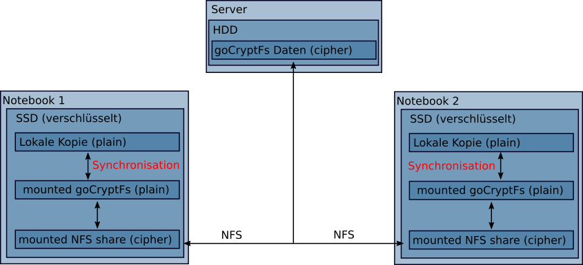

Edit: Eine Übersicht über die Topologie:

Ich habe mal versucht das ganze grafisch aufzuzeichnen. Die SSDs der Notebooks sind insgesamt verschlüsselt. In Benutzung sind diese natürlich entschlüsselt. Jegliche Software auf den Notebooks operiert auf "Lokale Kopie (plain)". Sobald im das Verzeichnis "mounted goCryptFs (plain)" operiert wird, wird wie du richtig sagst direkt übers Netzwerk gearbeitet. Die Schnittstelle, um die es hier geht habe ich mit "Synchronisation" gekennzeichnet. Dies soll durch eine Software auf dem Notebook bewerkstelligt werden. Diese Software "sieht" ja nur zwei entschlüsselte Verzeichnisse oder? Vielleicht habe ich ja auch ein grundlegendes Verständnisproblem und habe etwas vergessen.

Möglicherweise reden wir an @Kegee vorbei, weil wir dir Begründung für das gocryptfs falsch verstanden haben? Meine Interpretation: Der Server soll "dummer, nicht vertrauenswürdiger File- und Backupserver sein" der die Daten nie unverschlüsselt zu greifen bekommt. Es reicht, ggf. durch den Server gemachte Manipulationen zu erkennen. Die Client-Notebooks(und deren Nutzer) gelten alle als vertrauenswürdig. Habe ich was vergessen?
Alles korrekt. Ich vermute stark, dass Ihr recht habt. Ich habe mich mit git nur als Konsument beschäftigt, nicht als Betreiber eines Repos. Die Daten, die ich verwalten will sind sehr gemischt. Es sind viele binäre Daten Dabei (JPG, Raw, Office dokumente, Creative Suite Dokumente) und nur einige Textdaten (primär Quellcode). Als verschlüsselte Dateien erscheinen sie jedoch immer als Binärdaten, wenn der Server nicht entschlüsseln kann. Ich benötige die Versionierung eigentlich nur für die Konfliktauflösung. Ich habe für SVN auch gelesen, dass Binärdaten eher ineffizient verwaltet werden (müssen). Von daher war der Hinweis von @Stype auch sehr interessant.
