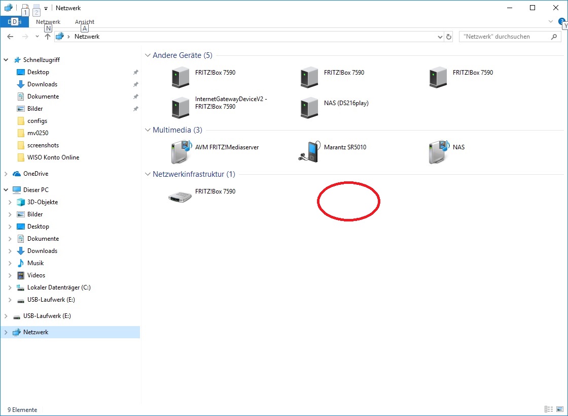

Diesmal habe ich ein Problem mit meiner DS216play, sie wird irgendwie nicht mehr vollständig unter Windows 10 erkannt.
Zumindest hatte ich sonst immer unter Netzwerkinfrastruktur ein Icon von ihr, mit dem ich mich auf einer Ordnerebene einloggen konnte.

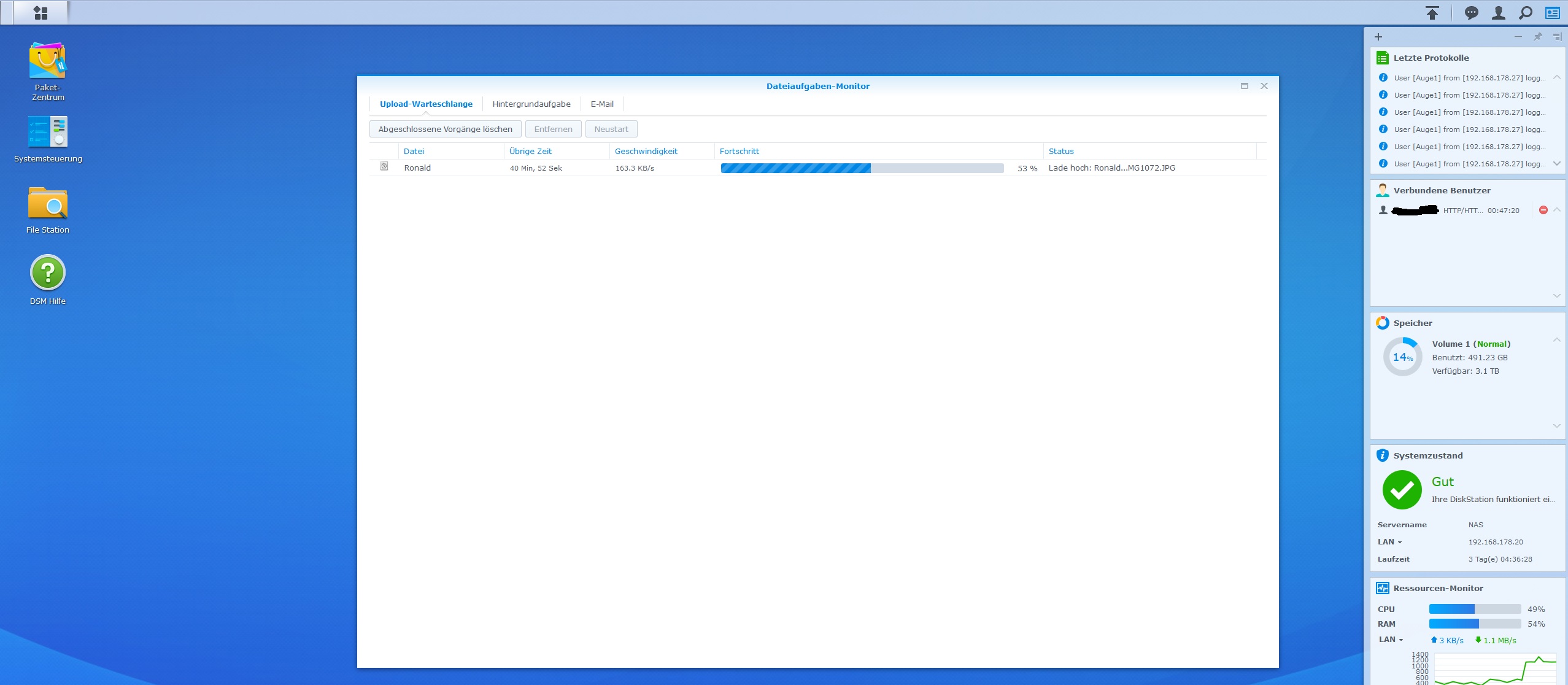

Dieses Icon ist verschwunden. Auch habe ich Probleme, einen großen Ordner(2,5GB) auf das NAS zu schieben, da ich diesen eben beschriebenen Ordner nicht mehr habe, muss ich Dateien über die Weboberfläche von dem NAS verschieben, das ging gar nicht, bzw. hat viel zu lange gedauert(dümpelt bei irgendwas von 300KB/s rum), habe es dann abgebrochen.
Ich habe mal einen Screen erstellt und die Stelle markiert, an der sonst immer das NAS Icon war.

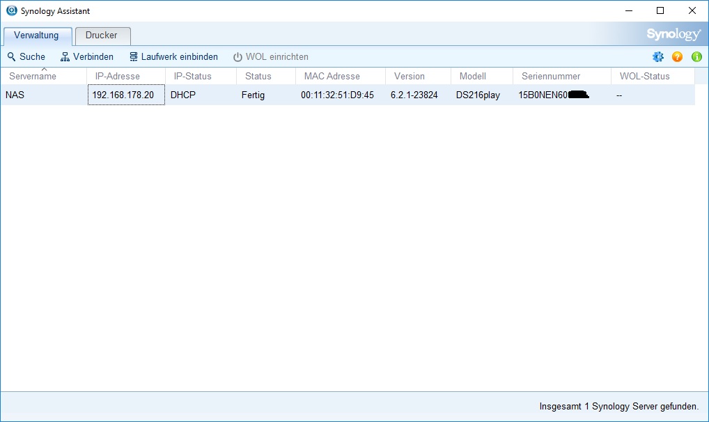

Hier mal ein Screenshot vom Assistant, kam nichts auffälliges bei raus.
In der Fritzbox wird das NAS auch mit 1GBit/s angebunden.

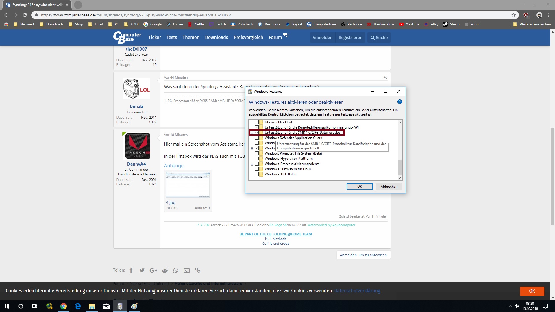

Und das ist auch sicher? Habe beim überfliegen eines Artikels dazu gelesen, dass dieses Feature aus Sicherheitsgründen abgeschaltet wurde...

Nein, man muss das olle SMBv1 nicht aktivieren. Einfach das NAS via Netzlaufwerk in den Explorer einbinden. Damit hat man auch direkten Zugriff und man muss SMBv1 nicht aktivieren.
