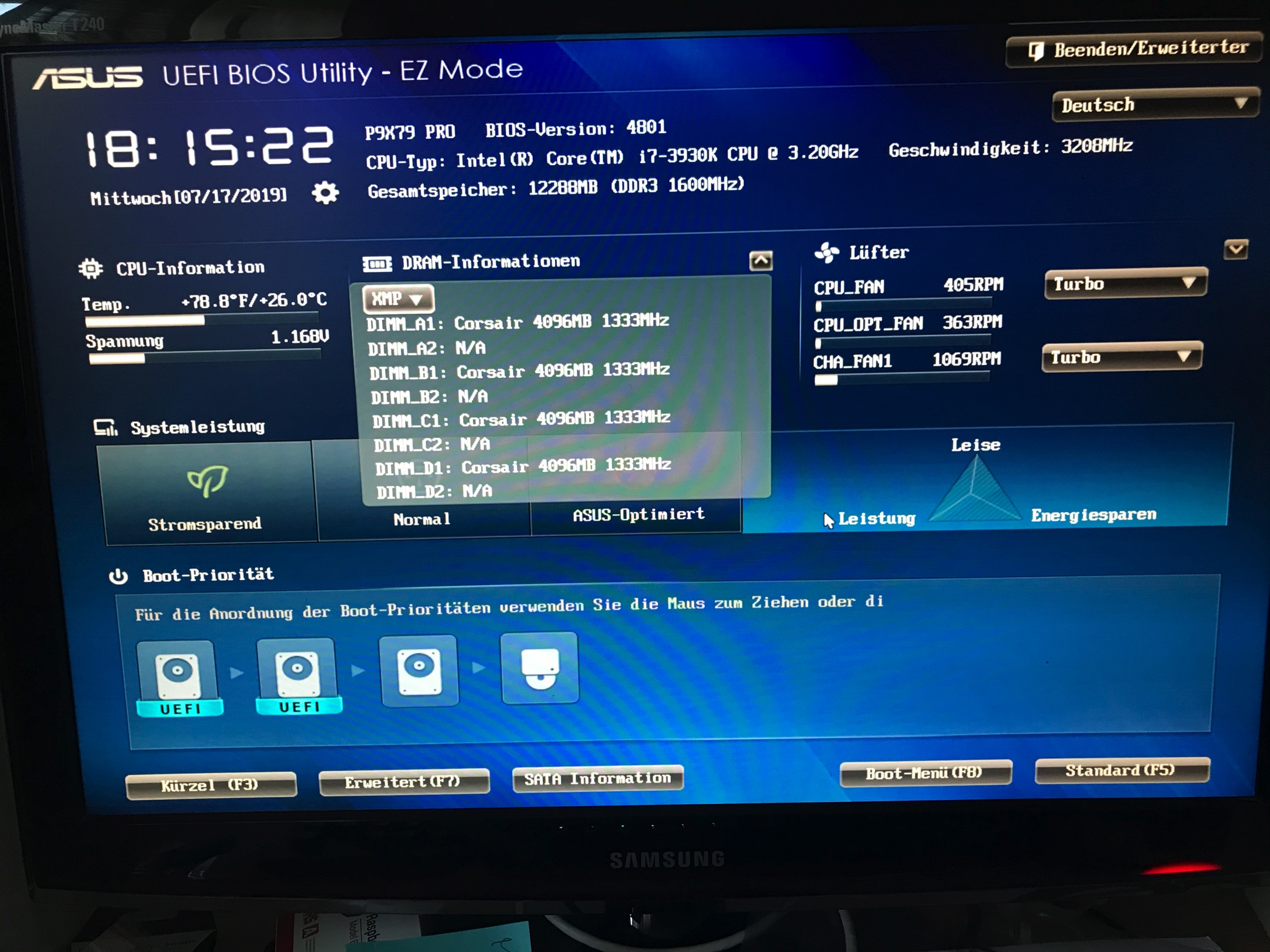

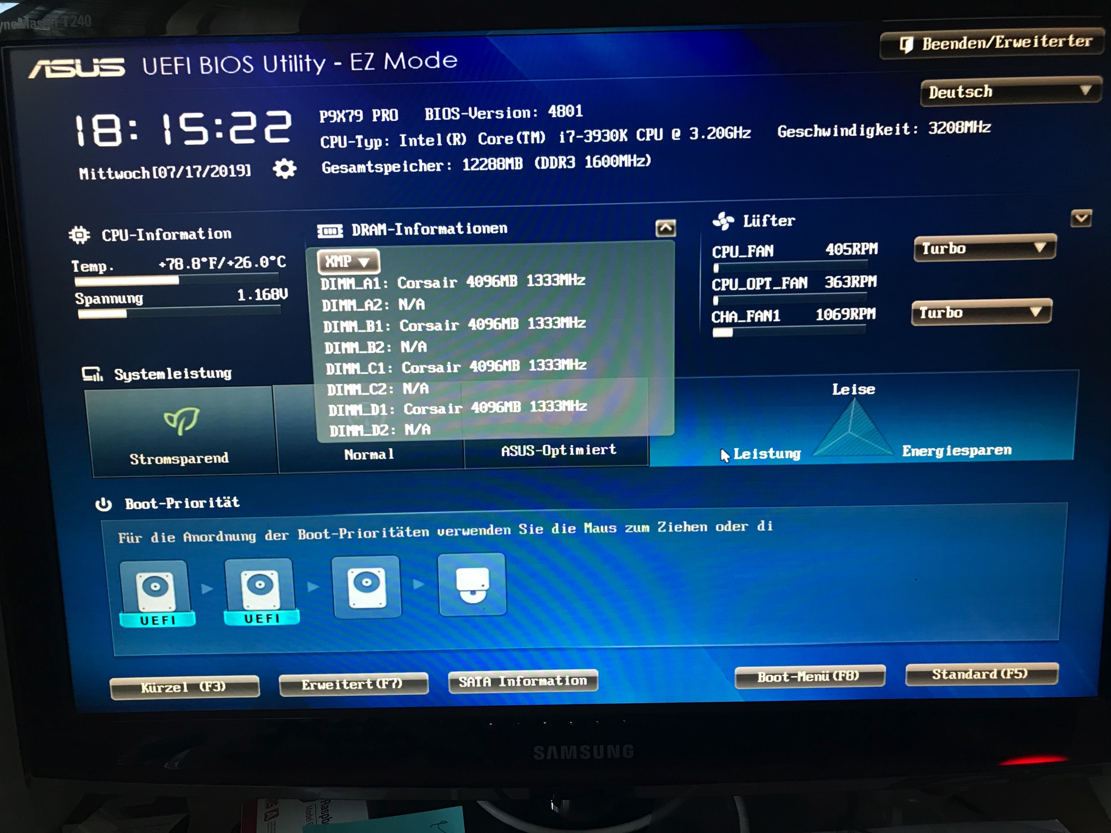

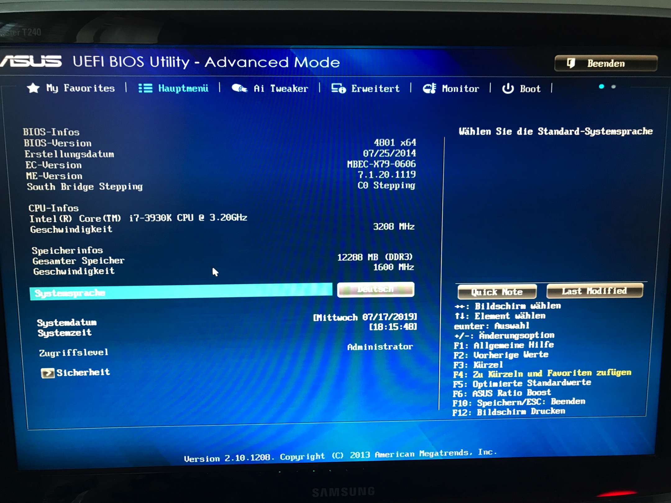

gmbh07 schrieb:
im Bios aber die 16GB RAM angezeigt
mach davon mal einen Screenshot (i.d.R. per F12 auf nen USB Stick möglich) oder ein Foto. Möglicherweise schaust du auf die falsche der beiden Anzeigen. Steht dort 16384MB oder 4x 4096MB?

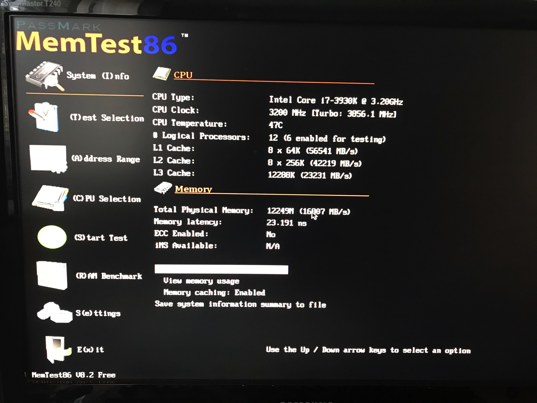

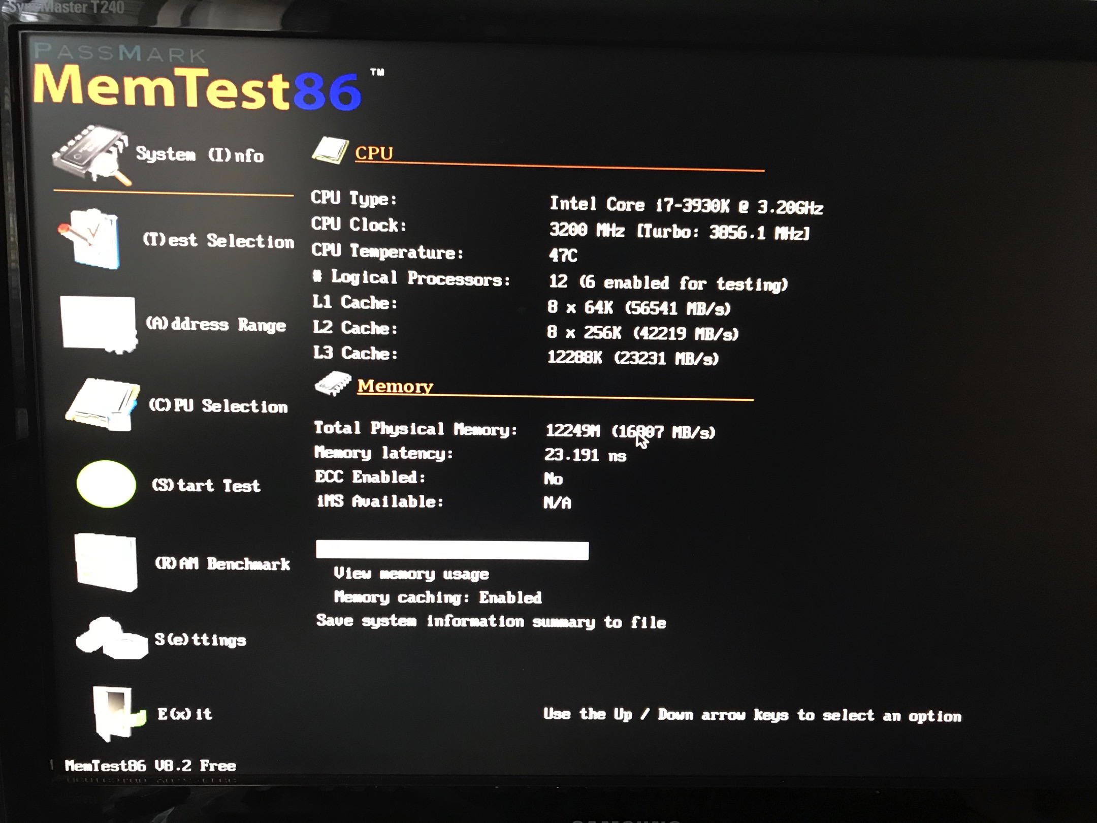

Wenn Memtest86 startet siehst du dort ja gleich ob er 16 oder ur 12 GB adressieren kann.
Hat Memtest auch nur 12 GB wäre ein Bild der BIOS Anzeige umso wichtiger.
Hat Memtest 16GB hast du ein Windows Problem.
ich habe Memtest86 aktuell auf meinem PC in der Firma laufen, dieser hat 24GB RAM. Prüft das Tool jeden RAM Riegel? Läuft jetzt schon ca. 1 Stunde und bin erst bei 2/4?

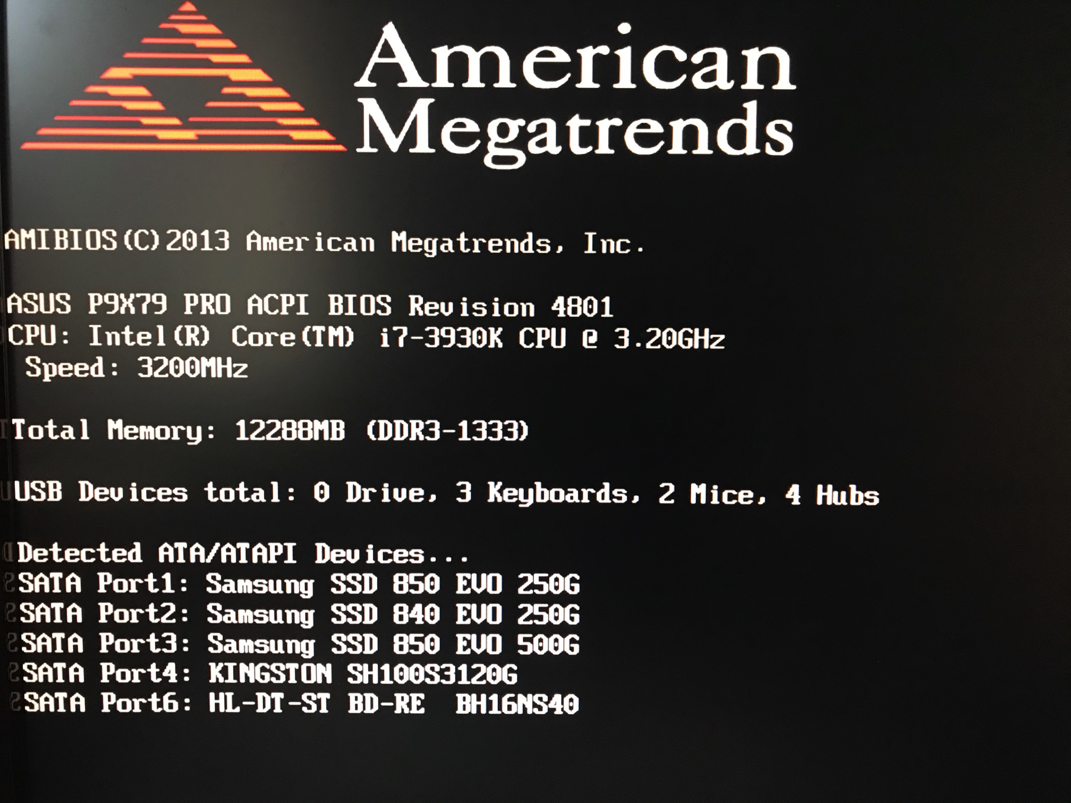

ich habe Gestern mit Memtest auch nur 12GB RAM angezeigt bekommen. Ich habe das Bios danach zurückgesetzt, leider ohne Erfolg.

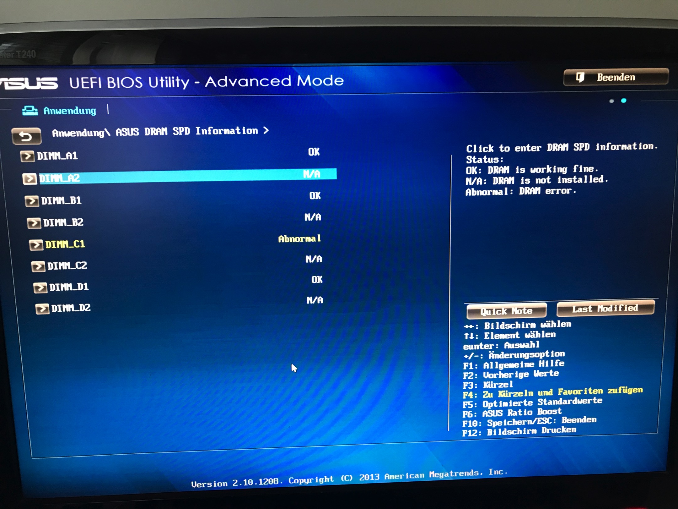

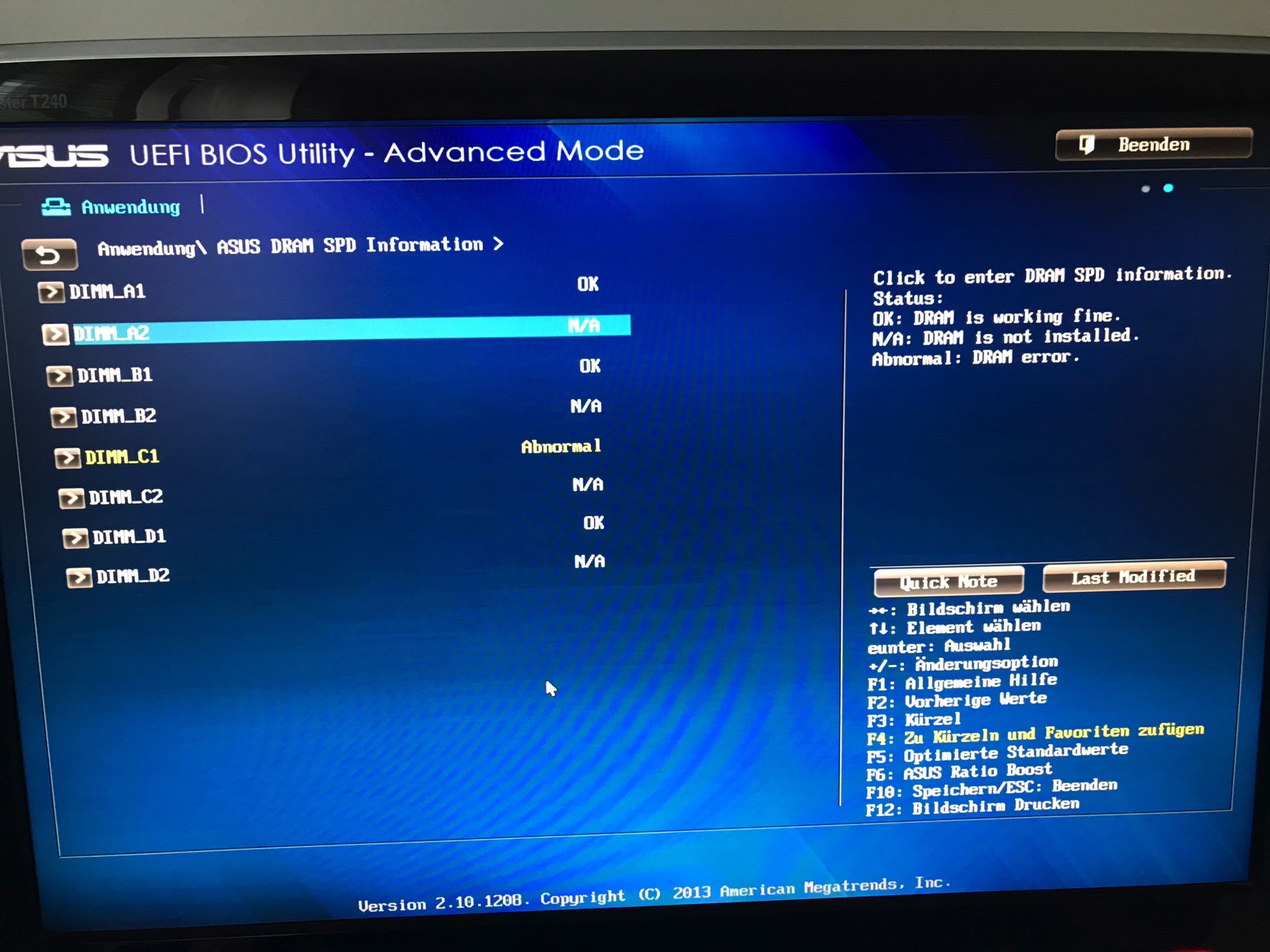

Bin zufällig auf einen Menüpunkt im Bios gestoßen und da wird mir ein Riegel als Defekt angezeigt.
Mein Fehler war das in der Übersicht alle 4 Gestecken RAM Module angezeigt werden und ich davon ausgegangen bin das sie funktionieren, leider ist da nicht der Fall.
Anbei noch die Screenshots, vielen Dank für die Unterstützung, hat mir viel Arbeit beim Zerlegen erspart.
