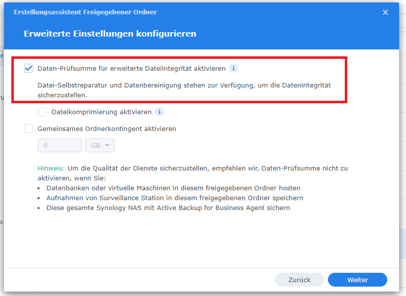

Hallo zusammen. Ich nutze eine Synology NAS.
Hyperbackup, Versionierung und Snapshots sind aktiviert oder in verwendung.
Wie stelle ich noch die Automatische Datenkorrektur ein? Falls mal ein bit flöten geht etc.?
Dazu sollten die HDDs mit BTRFS formatiert sein. Wenn du sie in Ext4 formatiert hast, dann Vollbackup machen und neu mit BTRFS einrichten. Ist halt die Frage, welches NAS du verwendest, da nicht alle NAS von Synology BTRFS können.
Da du aber schon Snapshots verwendest und diese nur bei BTRFS gehen, sollten deine HDDs schon dementsprechend formatiert sein. Wenn du die "Datenprüfsumme für erweiterte Dateiintegrität" meinst: die kann nicht nachträglich aktiviert werden, sondern nur direkt beim Erstellen eines Freigabeordners auf einem BTRFS-Volume (siehe Screenshot).

Vielen Dank für den Hinweis.... ansonsten Backup und Daten wieder rüber kopieren?
hyperbackup hilft wohl wenig da die settings ebenfalls kopiert werden
Du könntest auch neue Freigabeordner mit den gleichen Namen und der Endung _neu oder so erstellen und dort die oben gezeigte Option setzen. Dann die Daten vom originalen Ordner in den neuen Ordner kopieren. Wenn alle Daten in den neuen Ordnern sind, kannst du die bisherigen Ordner löschen oder zur Sicherheit erstmal umbenennen. Danach die neuen Ordner umbenennen, so dass sie wie die originalen Ordner heißen.
Beispiel: du hast einen Ordner "Stuff", der die Datenprüfsumme noch nicht aktiviert hat. Dann erstellst du einen neuen freigegebenen Ordner "Stuff_neu" mit den gleichen Berechtigungen wie der originale Ordner und aktivierst die Datenprüfsumme. Dann kopierst du alle Daten von "Stuff" nach "Stuff_neu", danach löschst du "Stuff" (oder benennst ihn erstmal zu "Stuff_alt" um) und benennst "Stuff_neu" in "Stuff" um. Somit hast du den Ordner jetzt mit Datenprüfsumme.
Je nach Datenmenge dauert das natürlich etwas.
