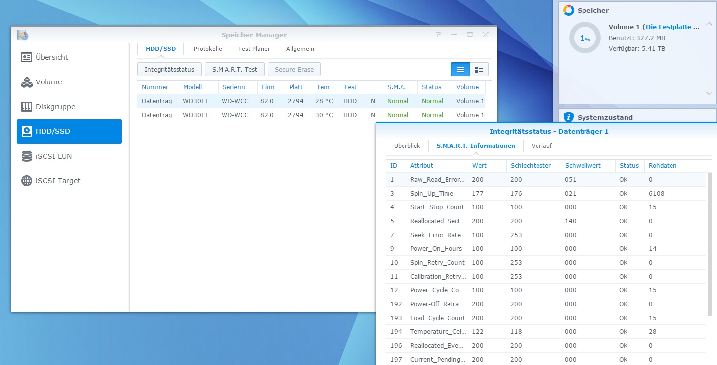

Guten morgen,
Habe seid gestern Synology DiskStation DS215j, mit 2 x 3TB Red ( WD30EFRX ) ( RAID0 oder RAID 1 ) Probiert
ich komme einfach nicht 110 mb Speed ( komme nur in beide Senderichtungen auf 80MB ) bei 8GB
Kann es evtl. an Windows 10 liegen? oder muss ich noch was im NAS aktiveren
( im NAS steht 1000Mpbs , Full-Duplex, MTU 1500 )
Weiß jemand woran es liegen kann ?
Meine Hardware in der Signatur
lg

Schon mal versucht, dem NAS und dem Rechner eine feste IP zu vergeben und dann eine direkte LAN-Verbindung (so kurz wie möglich) zwischen NAS und Rechner zu testen? Also ohne Switch oder ähnlichem dazwischen?
Ich habe es hinbekommen :-) Musste aus DSM maske raus =) ( Schreiben 85-90 und Lesen 100-112 )
Trotzdem danke für die Hilfe jungs =)
Wie jetzt, nur weil die Konfigurationsoberfläche geöffnet war, ging die Geschwindigkeit runter? Kommt mir etwas merkwürdig vor.
Hast du denn eventuell schon Multimediadateien auf die DS kopiert? Dann könnte es sein, dass die DS noch mit dem Indizieren oder (bei Bildern) dem Erstellen der Thumbnails beschäftigt war. Gerade letzteres benötigt nicht wenig CPU-Last, was die Geschwindigkeit der DS senken kann.
Hatte bis jetzt nur mkv dabei geschoben. 6-8GB große
Ka, jetzt läuft es sobald ich von der Oberfläche raus bin
