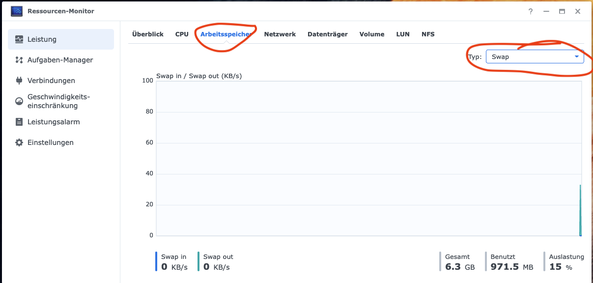

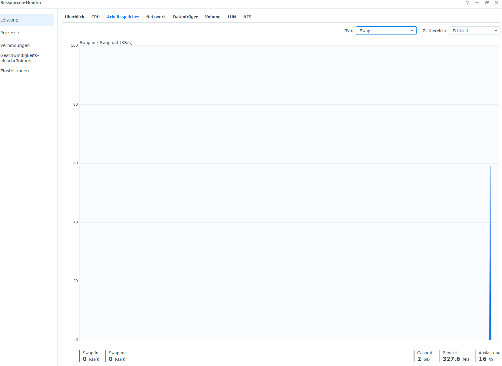

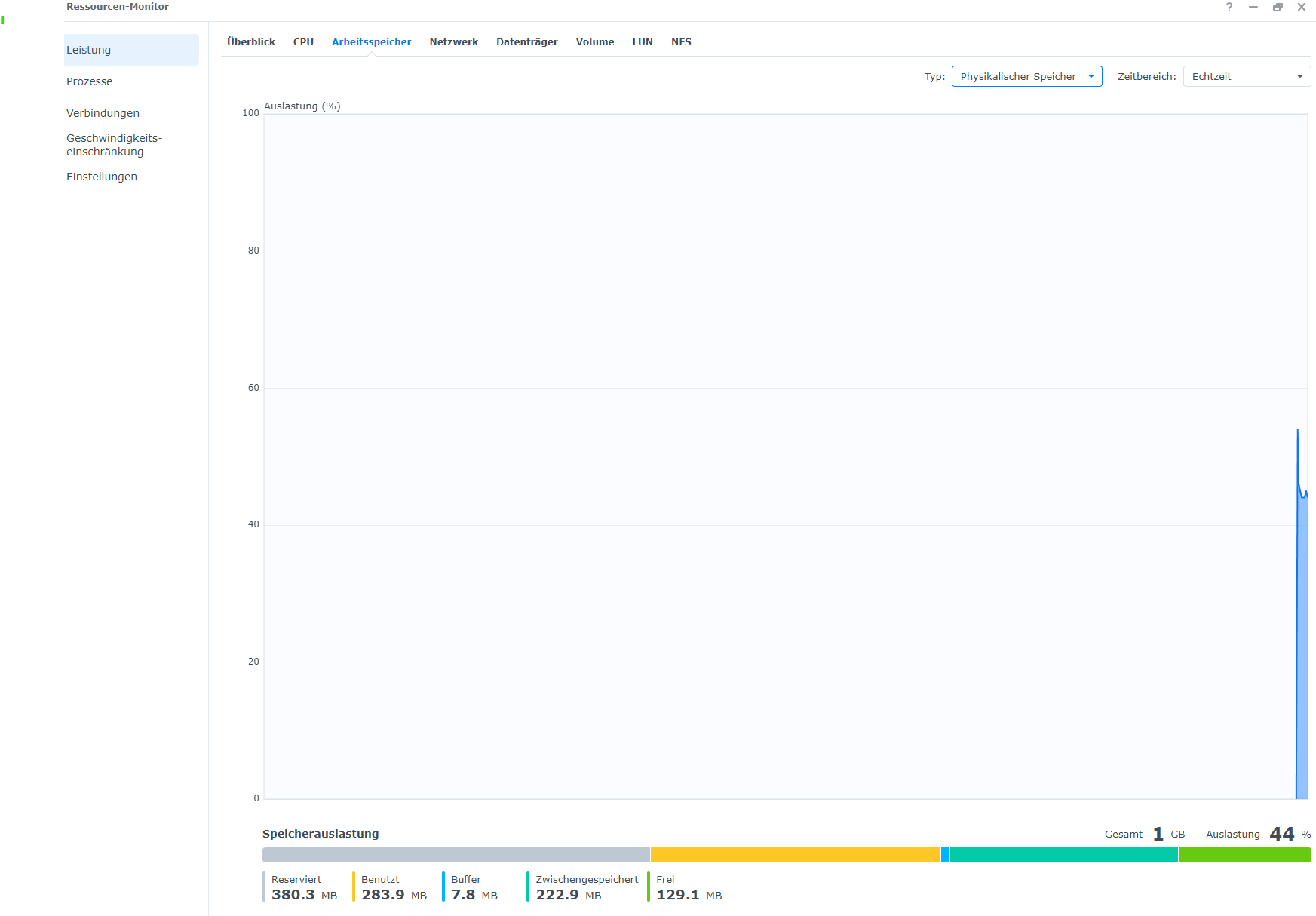

Schau mal im Ressourcen Monitor ob der RAM voll ist (>=80% etwa = voll) und ob der RAM "swappt".
Alles im Ressourcenmonitor:
DSM 7.0 und höher mag lieber 1 GB RAM als Minimun (Empfiehlt auch Synology).
Reaktionen: Drahminedum
sieht bei mir so aus

Gut, das sieht schon mal harmlos aus.
