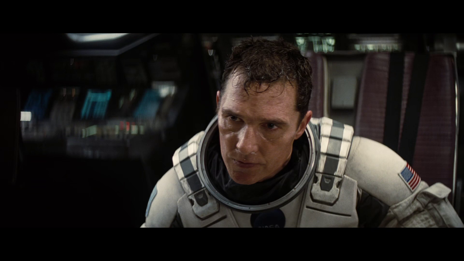

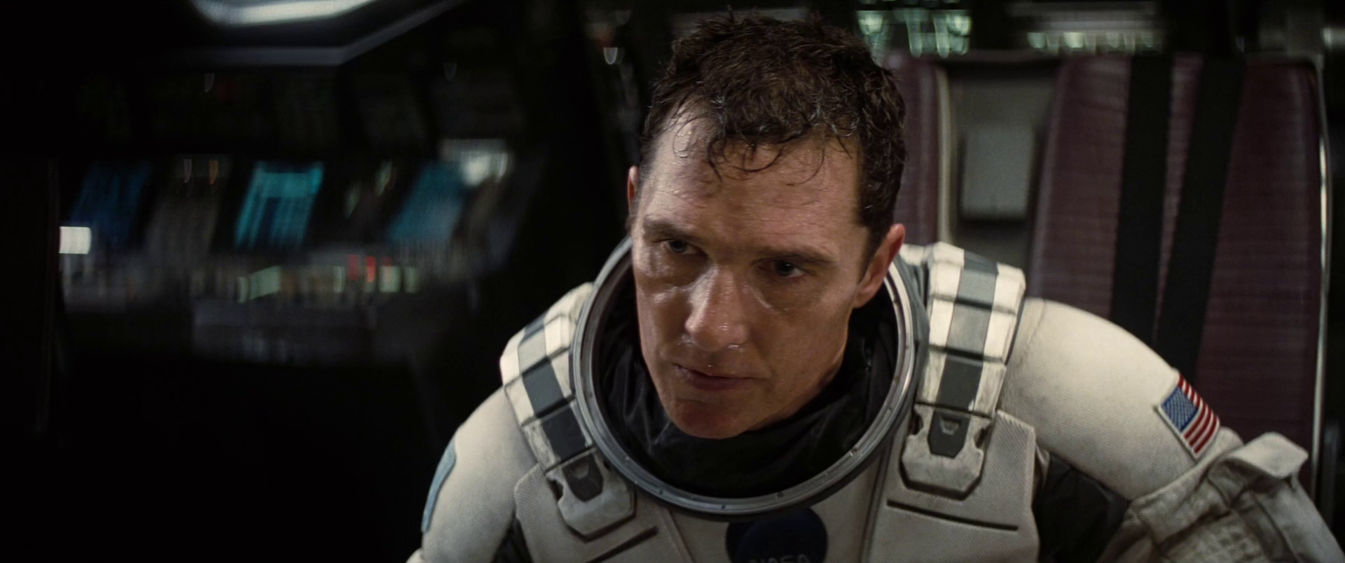

Nun wandel ich gerade mal einen 2h50m 16,8GB großes 1080p H264 File in H265 um. Dauert insgesamt 20 Stunden. Noch knapp 5h zu tun. Bin gespannt, wie groß die Datei dann ist, wie die Qualität aussieht etc.
Aber wäre schon schön, wenn ich die 4,38TB H264 Material platzsparender ablegen könnte.

@smoochy: Lohnt es sich wirklich tausende Stunden Rechenzeit zu investieren, um vielleicht 1TB Speicherplatz zu sparen?
Ich bin von Handbrake auf StraxRip gewechselt. Da dauert die selbe Prozedur knapp 15 Minuten für den Film. Heraus kommt ein File, was 50% an Größe hat. Das läppert sich.
@smoochy Du kannst es auch in 2 Minuten auf 10 % der Ausgangsgröße eindampfen. Wie das hinterher aussieht, ist ’ne andere Frage. Handbrake und Staxrip sind auch nur GUIs für FFmpeg im Hintergrund mit verschiedenen klickbaren bzw. vordefinierten Einstellungen. Glaubst du ernsthaft, du bekommst die gleiche Qualität bei 20 Stunden vs. 15 Minuten Encodingzeit?
Einmal Encodetes noch mal mit einem anderen Codec zu komprimieren, ist aber sowieso nicht das Gelbe vom Ei. Das kann man meinetwegen für Schnullidisplays wie Smartphones oder Tablets machen, auf denen man keinen Unterschied zwischen ’nem Remux und kinox.to sieht.
Ich danke Dir für Deinen Vortrag.
Bei den 20h mit Handbrake hatte ich eine Dateigröße von 4,34GB.
Mit StaxRip hatte ich nach 15m eine Dateigröße von 7,74GB.
Du kannst ja mal raten, welcher Screenshot von welcher der beiden Versionen stammt.
Wenn ich wählen kann, zwischen 20h Einsatz oder 0,25h Einsatz, für das qualitativ gleiche Ergebnis, ist die Entscheidung für mich recht einfach. Das mag bei Dir ganz anders sein.
