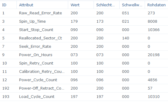

Viel gelaufen ist sie nicht wie man auf dem Bild sieht.

Das sind leider nicht alle Werte, aber immerhin sieht man, dass es keine wiederzugewiesenen Sektoren gibt.
kann ich noch nachreichen, dachte die wären eher uninteressant. Was meinst du mit nicht wieder zugewiesen?
Doch die sind interessant, reiche bitte die übrigen Werte nach.
Das Attribut 5, da werden die Sektoren gezählt die wirklich defekt sind und durch Reservesektoren ersetzt wurden. Vorher waren es schwebende Sektoren, Schwebende Sektoren sind aber erstmal einfach nur Sektoren deren Daten nicht mehr zur ECC passen die hinter jedem Sektor steht und die mit deren Hilfe auch nicht mehr korrigiert werden können. Da die korrekten Daten nicht mehr feststellbar sind, gibt die Platte statt falscher Daten einen Lesefehler als Antwort wenn man versucht diese schwebenden Sektoren zu lesen. Das kann auch anderen Gründe als defekte Oberflächen haben, z.B. einen Stromausfall während eines Schreibvorgang der dazu führt, dass eben nicht die ganze Daten plus der neuen ECC geschrieben wurden oder wegen eines Stoßes oder Vibrationen ist der Kopf beim Schreiben aus der Spur gekommen und hat Daten auf der Nachbarspur überschrieben. Auch arbeiten HDDs nicht 100%ig und die Hersteller geben die Fehlerhäufigkeit auch in Form der UBER an, wobei eine UBER von 1:10^14 bedeutet, dass je 10^14 gelesener Bits was etwa 12TB gelesener Daten entspricht, ein Lesefehler und damit schwebender Sektor im Rahmen der Erwartungen liegt.
Die Controller merken sich die schwebenden Sektoren und prüfen die Daten nach dem erneuten Schreiben auf diese Sektoren, dann verschwinden diese einfach oder werden eben durch Reservesektoren ersetzt. Genau dies ist bei dieser Platte bisher nicht passiert, so schlecht scheint es also nicht um sie bestellt zu sein.
