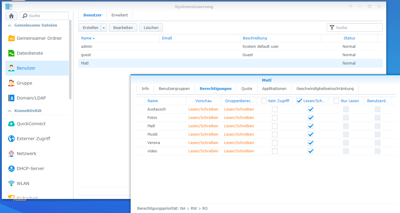

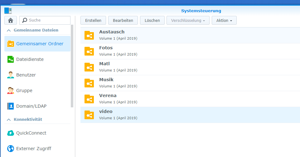

ich habe eine Synology DS214play.
Auf der NAS hab ich einige Ordner eingerichtet (unter anderem einen Ordner mit Filme) die ich auch bereits freigegeben habe.
Leider kann ich von meinen Fernsehern nicht darauf zugreifen.
Kann mir jemand sagen was ich vielleicht falsch gemacht haben könnte.
Anbei ein paar Bilder meiner Einstellungen.
Danke

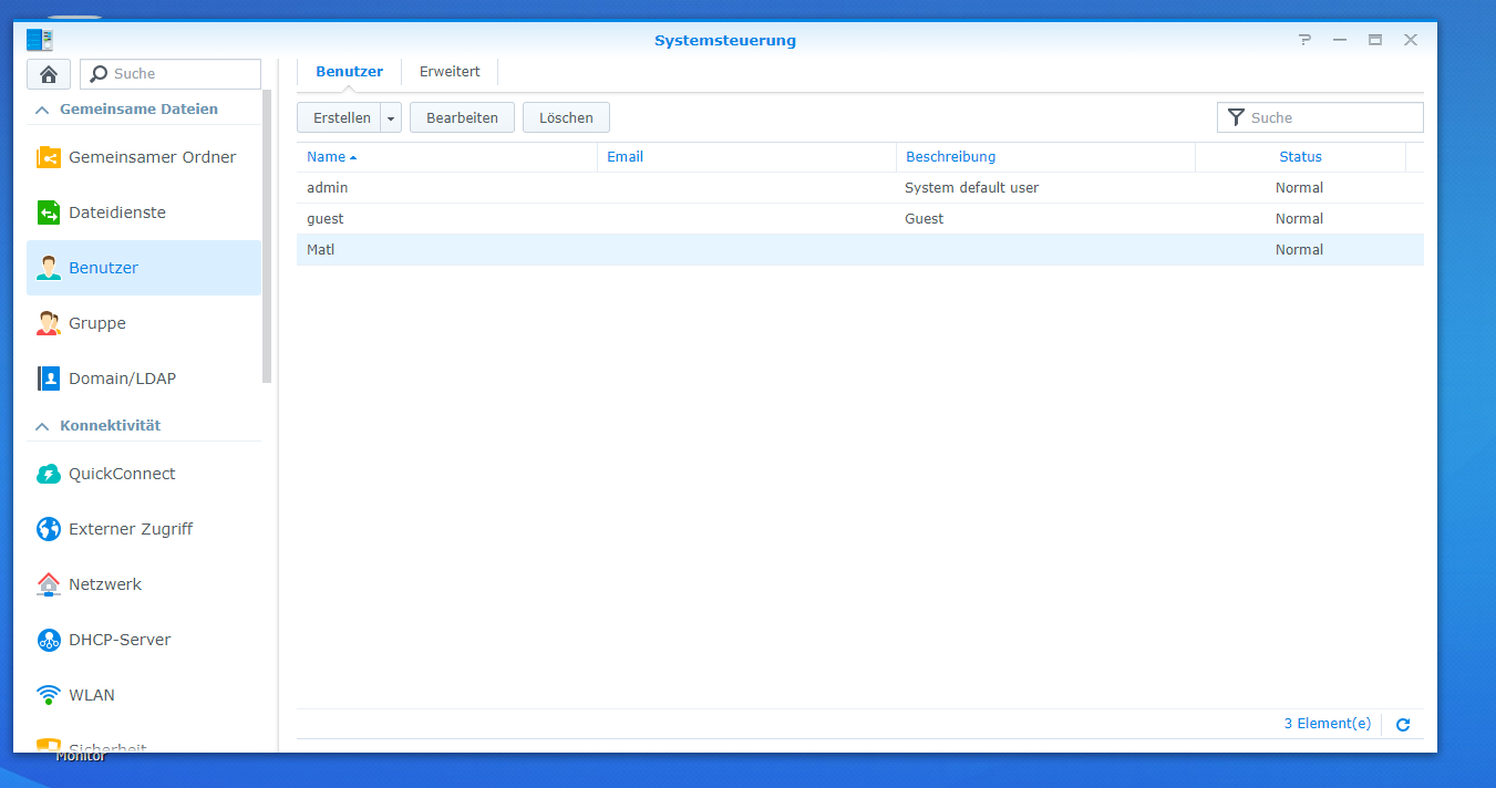

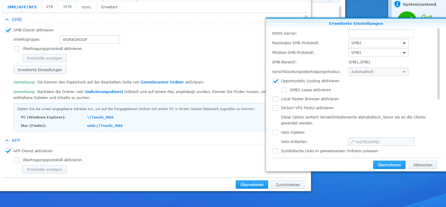

Schau mal, welche SMB Version auf dem NAS läuft. Manch älterer Fernseher kann nur SMB1. Das kann das NAS natürlich auch, muss aber aktiviert sein.
SMB siehe Bild im Anhang.
Passen die SMB Einstellungen?
Ja, passt. Plex löst dein Problem nicht.

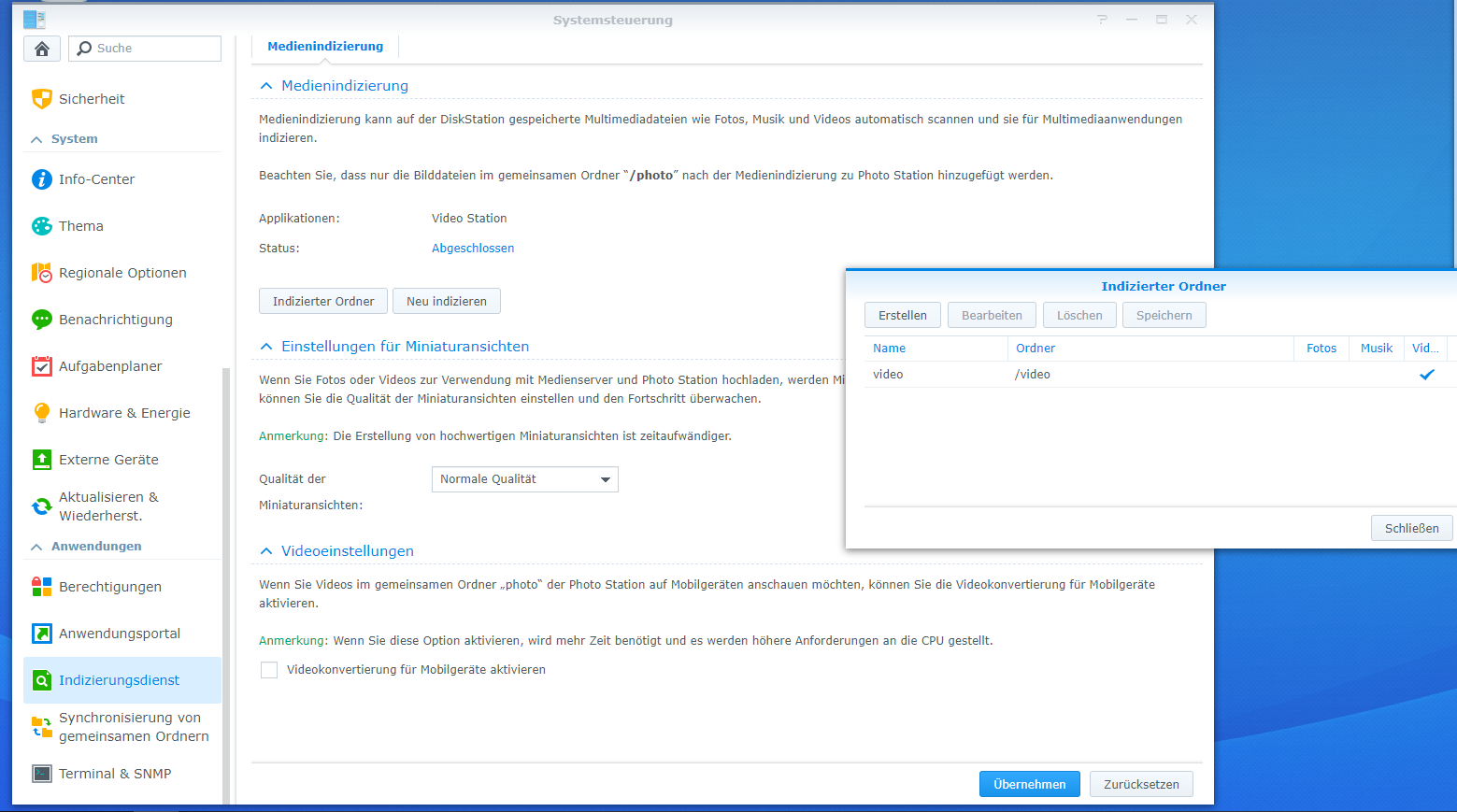

Indizierungsdienst in der Diskstation aktiviert ? Gemeinsame Ordner freigegeben ? Läuft der Medienserver ?
Die meisten Apps der TV Geräte greifen über DLNA auf die NAS zu, und nicht per SMB. Da sollte der Indizierungsdienst in der Diskstation aktiviert sein und die entsprechenden Ordner indiziert sein (freigegeben werden als Musik, Filme,etc.).
Die Videostation ist dafür nicht unbedingt notwenig, der Medienserver allerdings schon. Der sollte auch aktiv sein und laufen. Und alles sollte sich im gleichen Netzwerk befinden.
