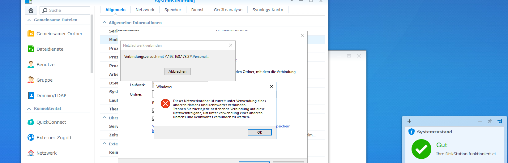

Guten Tag,
Es lassen sich leider nur 2 von 5 Netzlaufwerken einbinden.
Wenn ich die ersten 2 Laufwerke wieder trenne und den PC neu starte lassen sich die anderen Laufwerke einbinden aber nie mehr als 2 gleichzeitig.
Es kommt immer die Windows Fehlermeldung:
"Dieser Netzordner ist zurzeit unter Verwendung eines andere Namens und Kennwortes verbunden......."
Der Fehler tritt auf allen 8 PCs(windows 10 Home/Pro) auf und lässt sich reproduzieren.

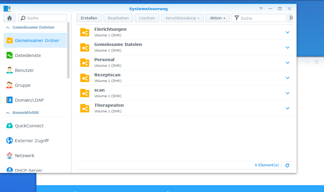

Hilft der Screenshot weiter?
Oder stattdessen evtl. die Zugriffsrechte pro User anpassen und das Rootverzeichnis mehrfach einbinden ?
Ja das sind alles Freigaben

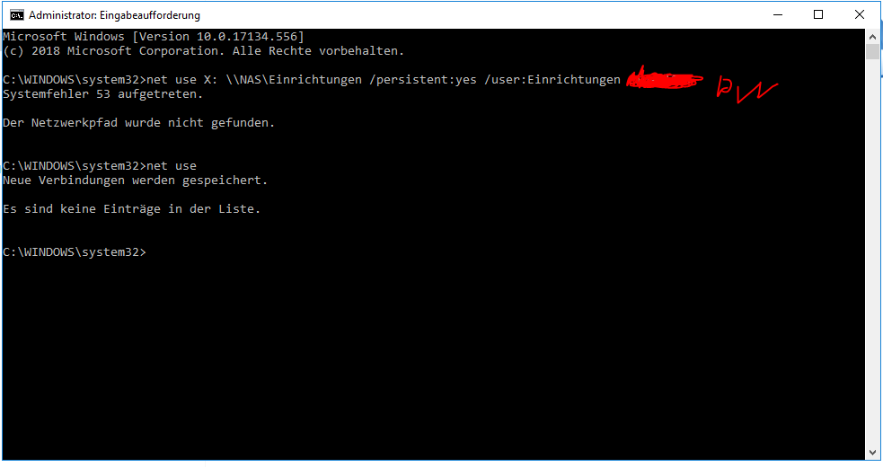

Probier es sonst mal über die CMD-Konsole:
Code:
net use X: \\NAS\Einrichtungen /persistent:yes /user:Benutzer password
Mach noch ein Print Screen vom CMD mit dem Befehl:
Code:
net use
Das Problem sind nicht die Freigaben an sich, sondern die mehrfachen Anmeldungen an einem pc zu den (unterschiedliche Benutzer) "gleichen" shares. Windows stellt sich da gerne mal quer

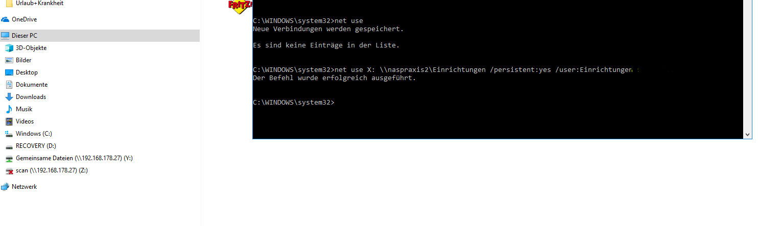

Hier der Screenshot
Ich habe diesen Fehler zuvor noch nie erlebt, kann man da Abhilfe schaffen?
Habe den Befehlt korrigiert.
Siehe Screenshot, das Laufwerk wird aber nicht eingebunden
Habe ich das richtig verstanden?
Du willst von einem PC mit zwei verschiedenen Nutzern auf Freigaben zugreifen? Das geht nicht, es kann immer nur ein Nutzer angemeldet sein.
Von zwei PC auf zwei verschiedene Freigaben mit zwei unterschiedlichen Nutzern sollte aber gehen.
