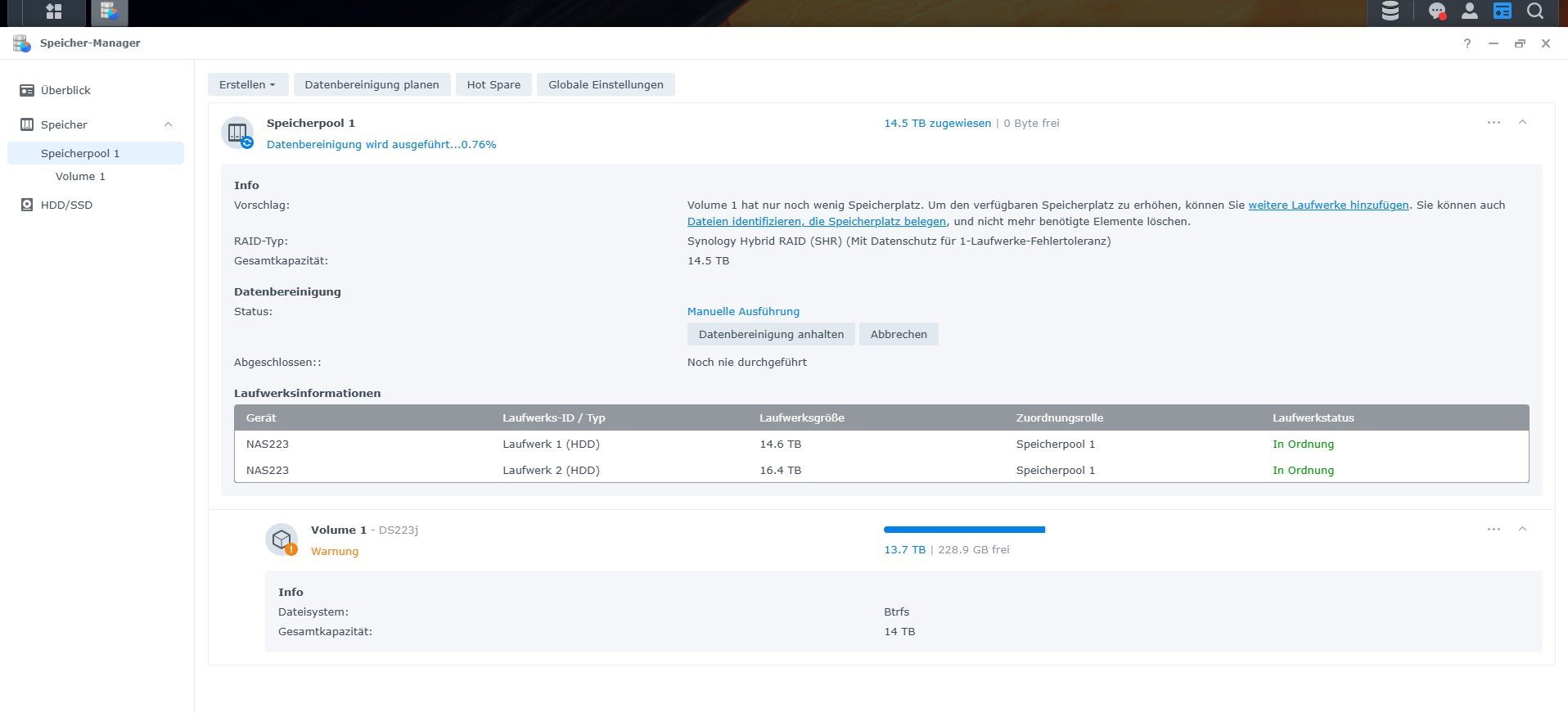

Poste doch mal einen Screenshot vom aufgeklappten Speicher-Manager, auf dem die RAID-Konfiguration zu erkennen ist.
es soll SHR sein, was ich so gelesen habe
Der Pool läuft aber immer noch nicht

So wird es leider auch nichts werden mit der Erweiterung des Speicherplatzes. Da hast du ein SHR1 (mit Datenschutz) erzeugt, sprich ein RAID1 bei dem ein Datenträger ohne Datenverlust ausfallen darf.

Was hätte ich tun sollen, alles neu Formatieren? Und Daten wiederherstellen
