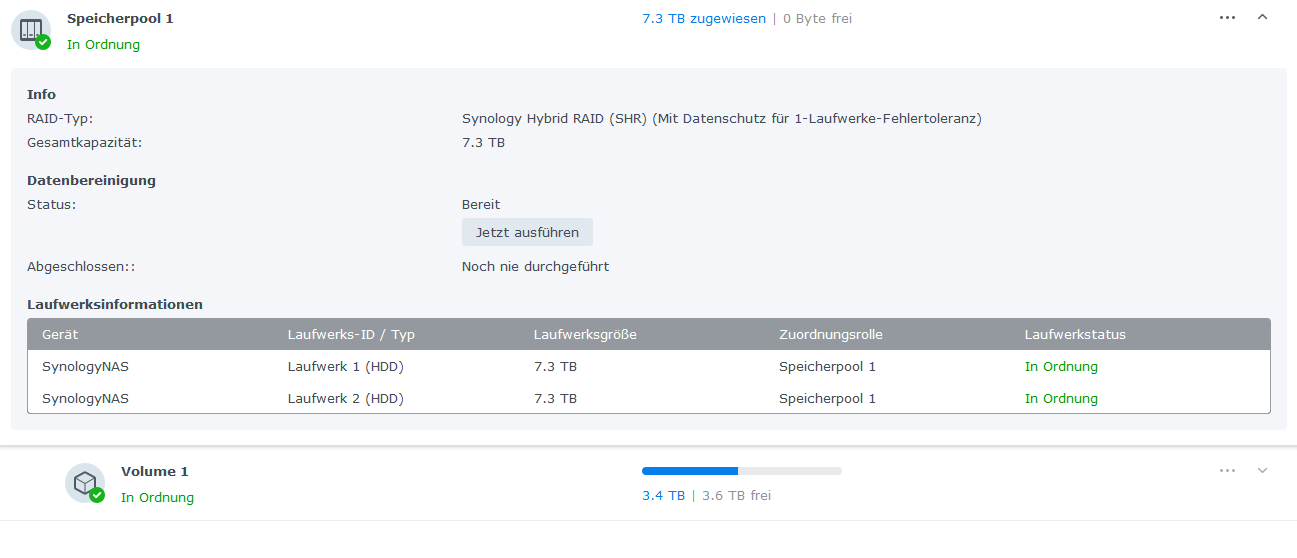

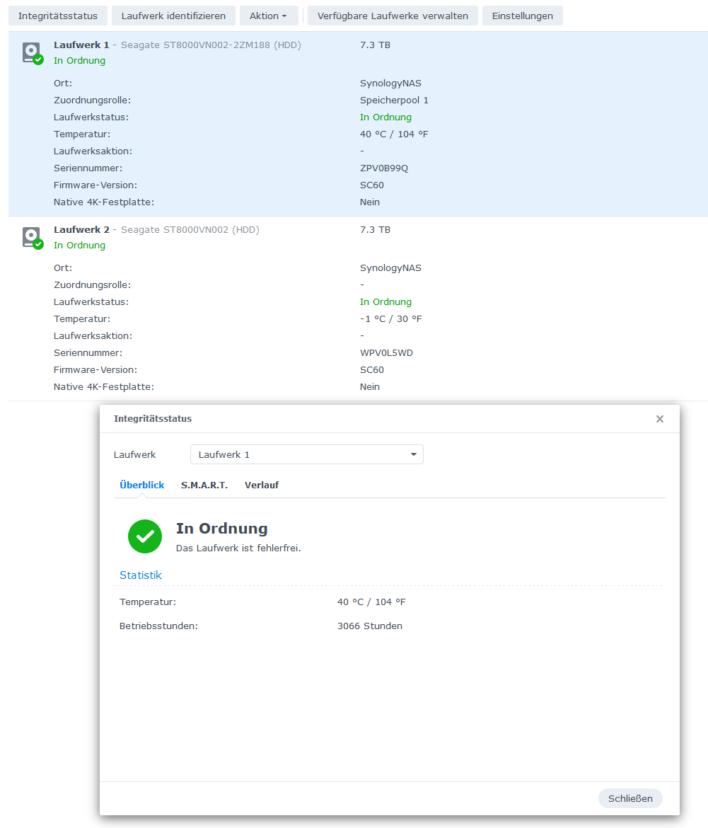

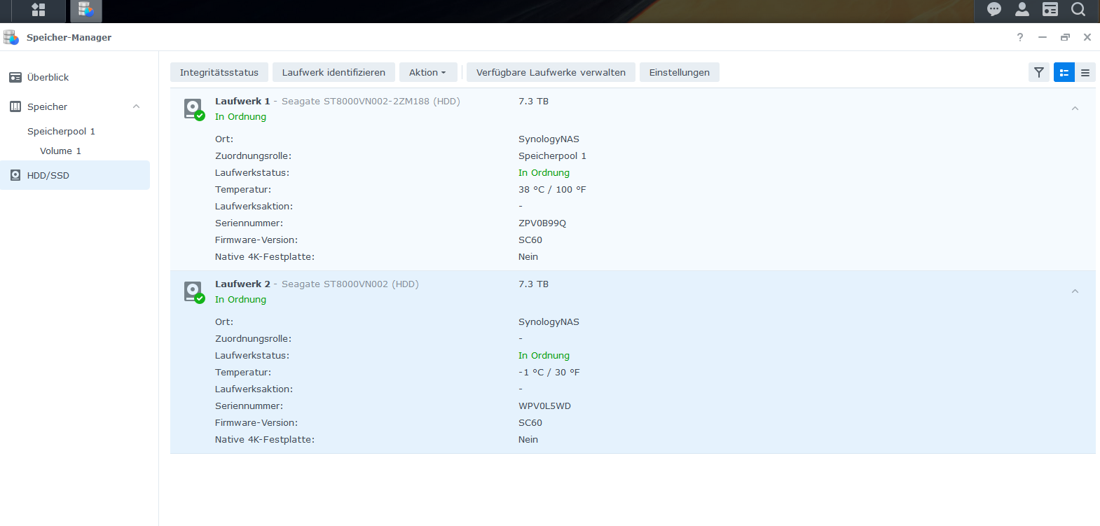

Ich hatte in meiner DS223j eine 8tb Platte (IronWolf ST8000VN002). Nun habe ich eine weitere, identische IronWolf HD verbaut um auf RAID1 zu gehen (aus Sicherheitsgründen).

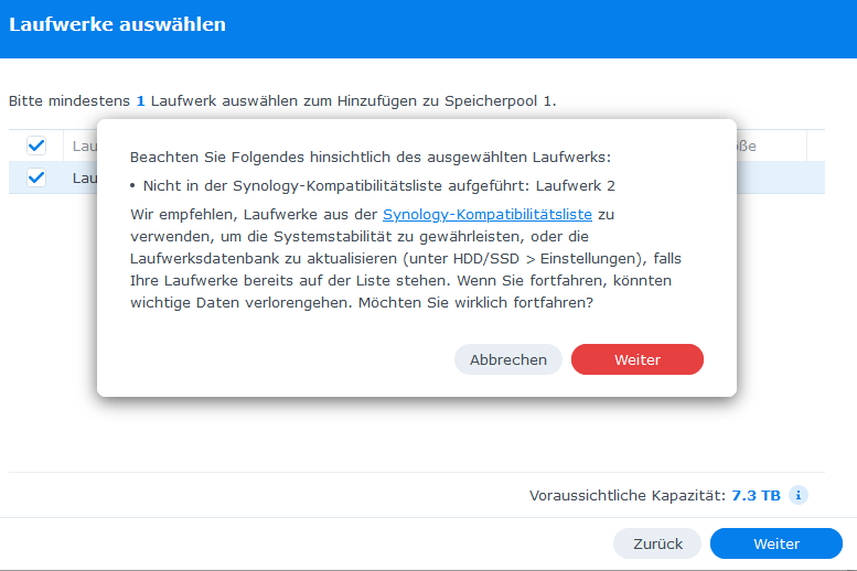

Leider kann ich diese jedoch nicht hinzufügen. Habe mal probiert ob ich sie als Speichererweiterung hinzufügen kann. Das geht aber nicht. Als RAID-Typ bei der ersten Platte habe ich damals SHR gewählt.

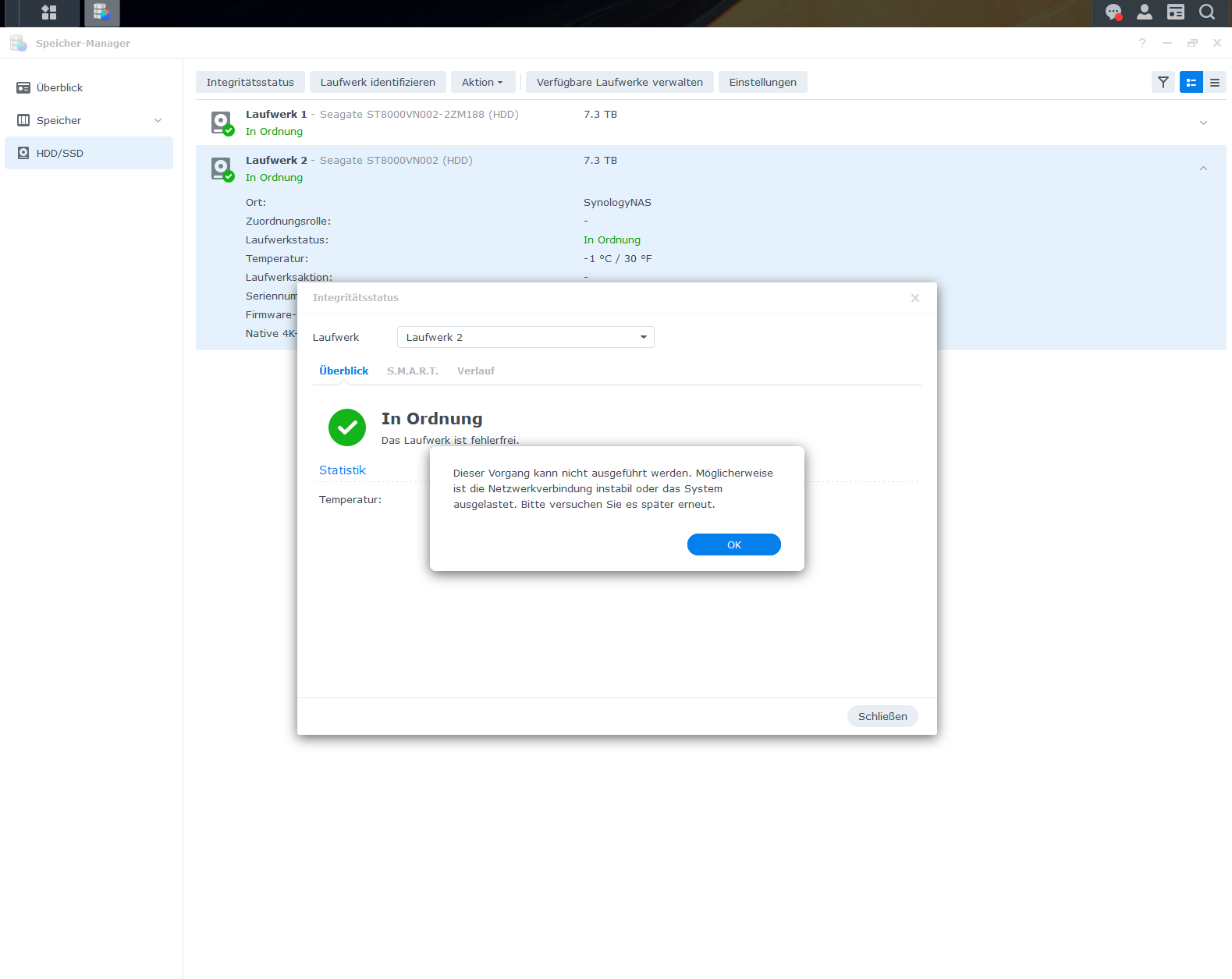

Meine Frage: kann ich das irgendwie als RAID1 laufen lassen oder muss ich die komplette NAS neu aufsetzen? Habe mal ein paar Screenshots angehängt. Was auch seltsam ist, ist die Temperatur vom neuen Laufwerk2🙃

@Tzk
Ja SHR, also das Synology "eigene" Raid. Und da ne Platte hinzufügen geht eben nicht.

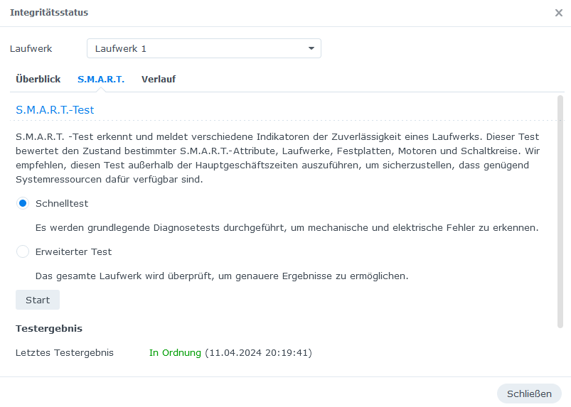

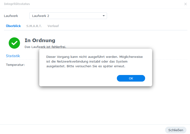

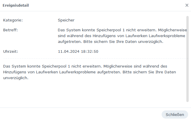

Wenn ich auf Integrität überprüfen gehe kommt das:

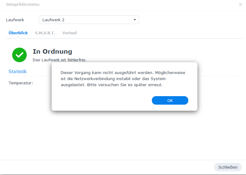

Kannst du irgendwo den Status des raids abrufen?
Was sagt Smart zu den Platten?
Hier mal zum Integritätsstatus und SMART-Werte von Laufwerk1 (alte Platte) und dann neue
Platte. Da geht nix

Pack die neue Platte mal in einen Rechner und überprüfe sie mal.
Die scheint einen defekt zu haben.

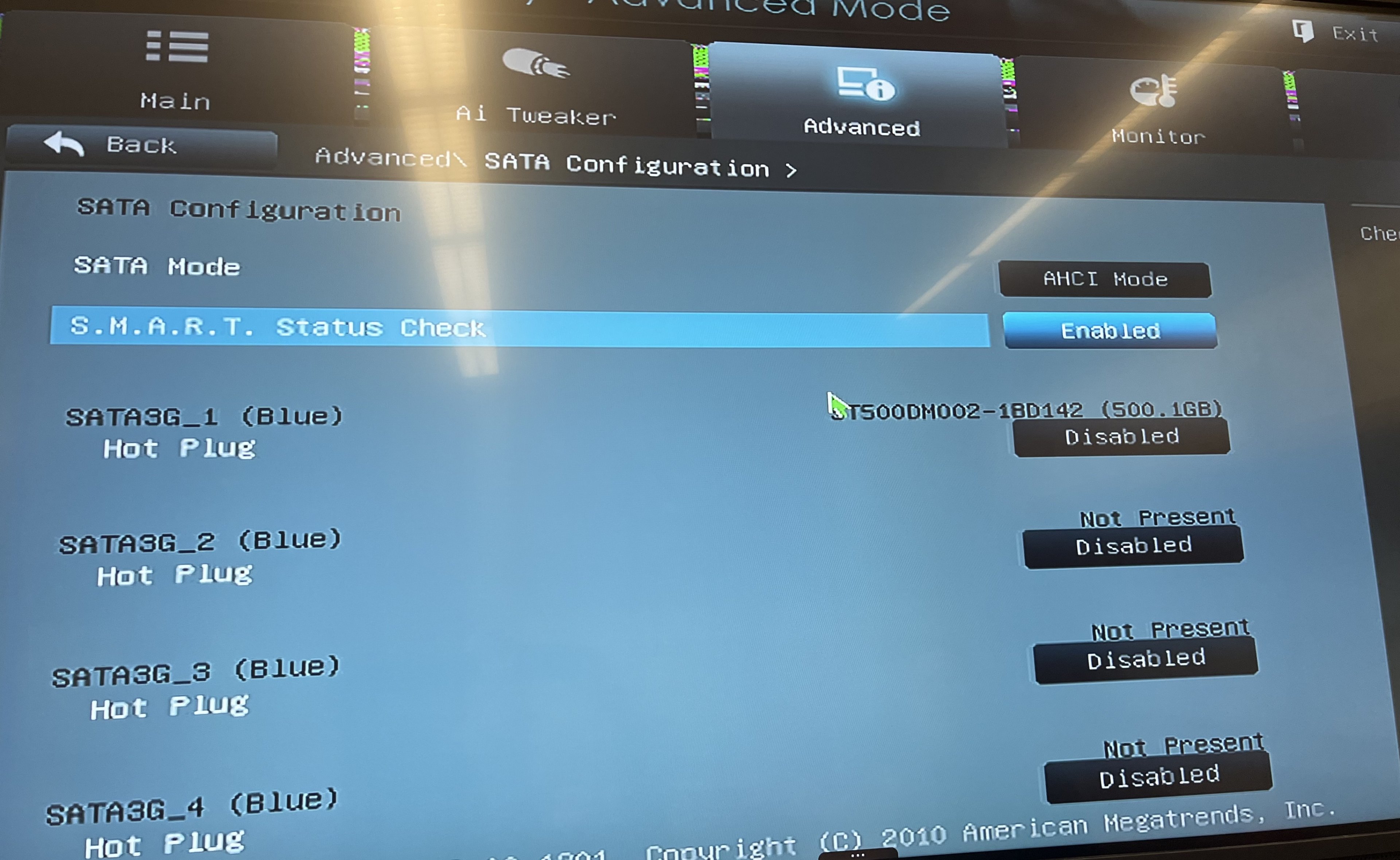

Habe sie heute mal in nen alten PC gebaut. Der erkennt sie nichtmal im bios und in der Datenträgerverwaltung folglich auch nicht. Anschließend hat sich der PC aufgehängt 🙃
Platte wird vom Händler getauscht. Wenn ich den Ersatz habe und er hoffentlich läuft, melde ich mich nochmals.

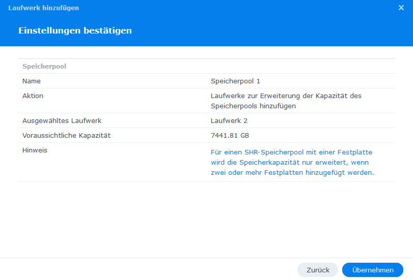

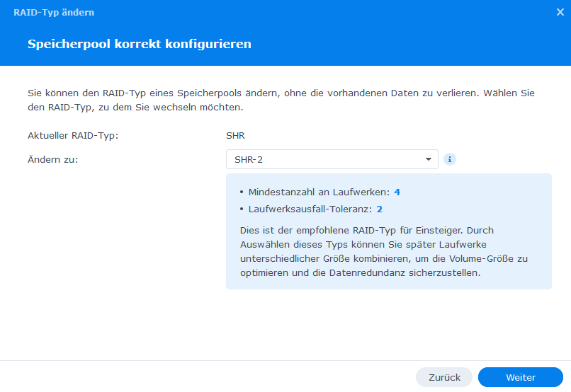

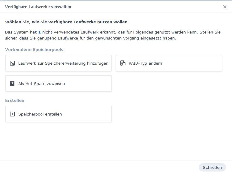

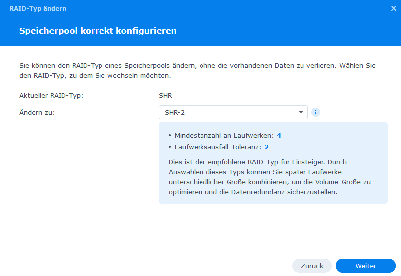

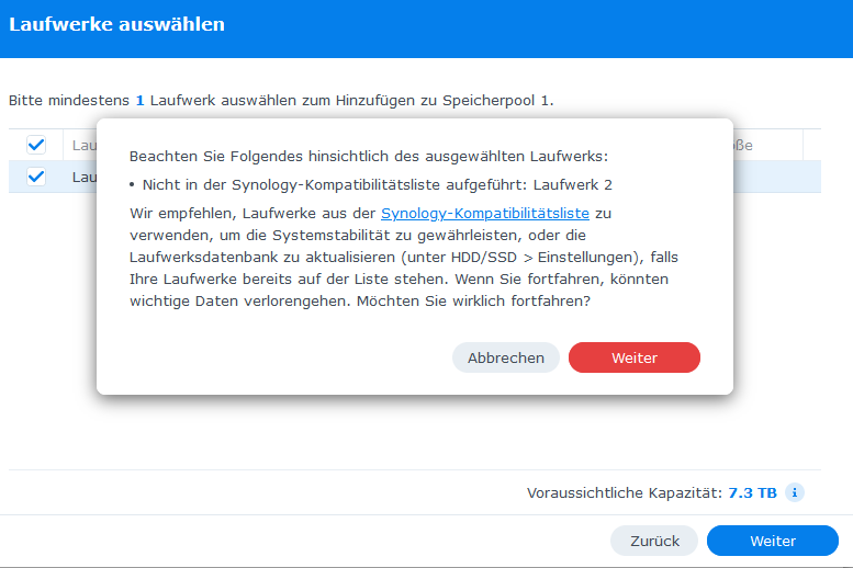

Die neue ist nun richtig erkannt, aber ich habe quasi das gleiche Problem wie vorher: Ich kann die Platte wohl nur nutzen um den Speicherpool zu erweitern, HotSpare zuweisen (was ich nicht benötige), oder RAID Typ ändern (was ich eigentlich ja auch nicht benötige, da SHR RAID1 kann). Muss ich wohl doch alles platt machen??

Hi!

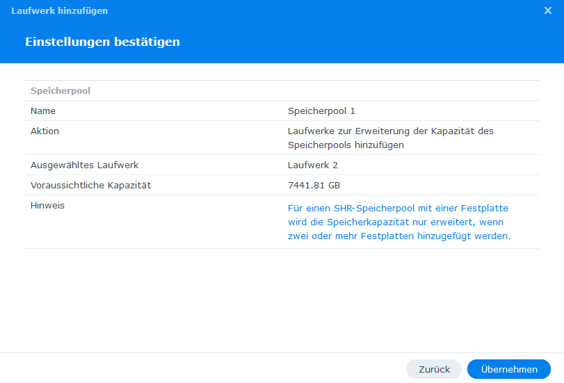

Habe heute früh mal aus Neugier auf "Laufwerk zur Speichererweiterung hinzufügen" geklickt und er hat dann automatisch eine Spiegelung durchgeführt. Jetzt ist es genau so wie ich wollte😀
Bin davon ausgegangen, dass der Button bedeutet, dass ich dann halt auf 16TB erweitere und nicht, dass eine Spiegelung durchgeführt wird. Ist irgenwie echt unglücklich benannt... Bin ja gespannt, was ich hätte drücken müssen, wenn ich lieber 16TB hätte laufen lassen wollen 🙈

Hi,
ich habe verschiedene Wege probiert. Letztendlich ist aber immer das Fenster aus Post #15 erschienen. Wüsste nicht was ich noch hätte klicken können.
