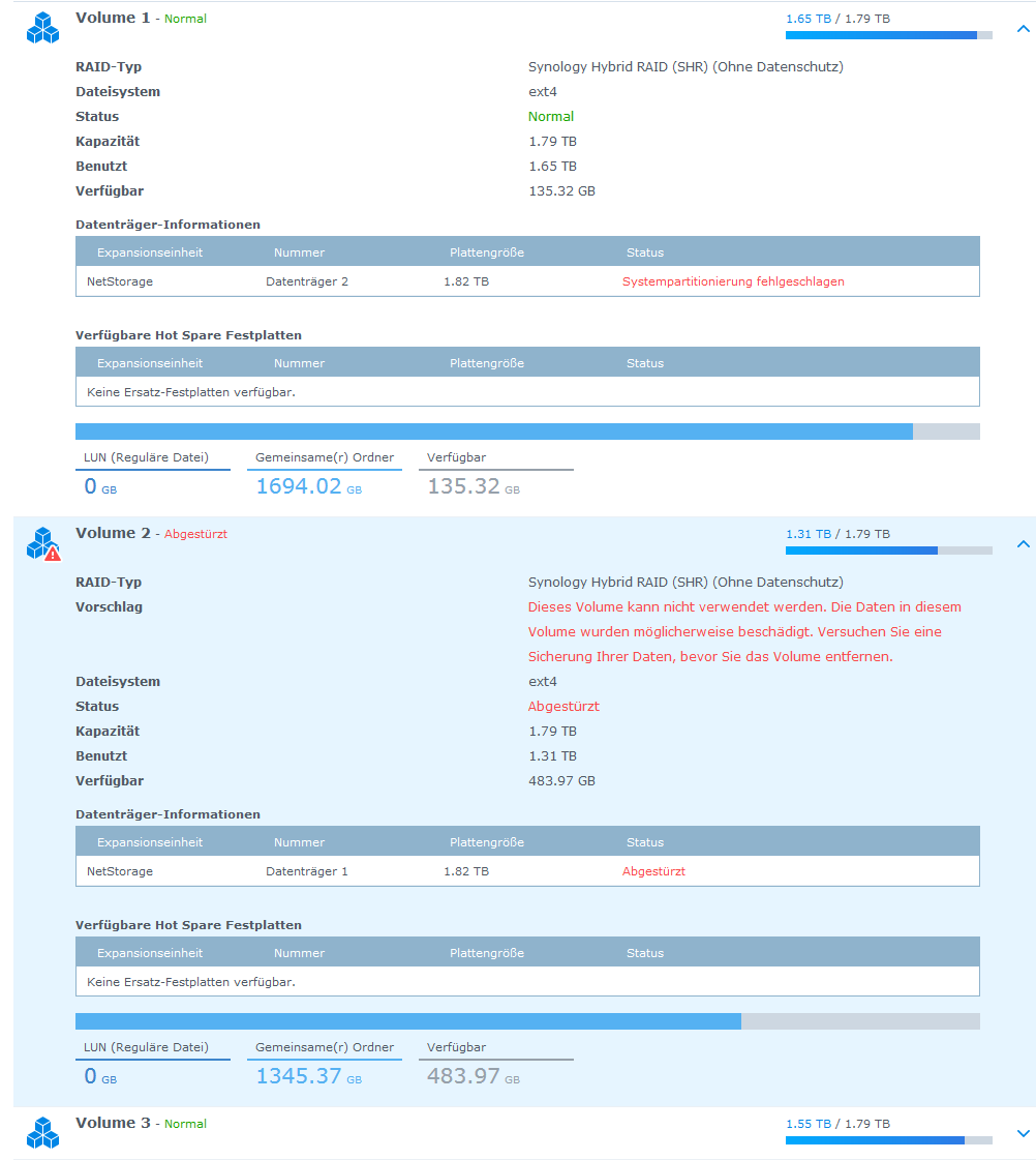

Bei unsererm Synology NAS DS 413j ist ein Datenträger "Abgestürzt" und bei einem ist die "Systempartitionierung fehlgeschlagen", diese Fehler traten gleichzeitig auf und ich weiß nicht wieso.
Ich habe bei allen Festplatten S.M.A.R.T tests durchgeführt und diese waren jedoch normal.
Volumen 1 und 2 sind jetzt im "degraded mode". Ich kann noch auf alle daten zugreifen, und es ist auch nichts verloren gegangen, jedoch sind die zwei Volumen jetzt schreibgeschützt.
Auf der Synology Website steht dass man einfach die Problematischen Festplatten austauschen soll, ist dies wirklich nötig?
Nun weiß ich nicht wie ich weiter vorgehen soll, weil dies mein erster NAS ist und ich noch nicht viel erfahrung damit habe.

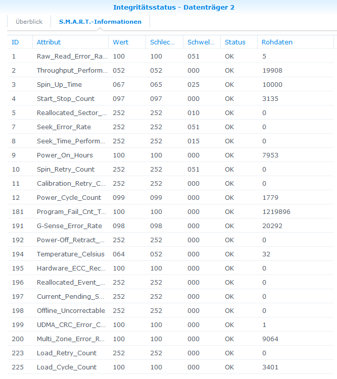

Dann poste uns auch mal die Smartdaten.
Hatte bis vor kurzen auch eine Samsung mit 2Gb... hat angefangen zu zicken... Windows hat mir öfters eine Warnung herausgegeben... Die 1 Gb ist schon länger raus, machte auch Probleme, selbst im externen Gehäuse.
Vllt darf man die Erwartung an Samsungplatten nicht zu hoch ansetzen...

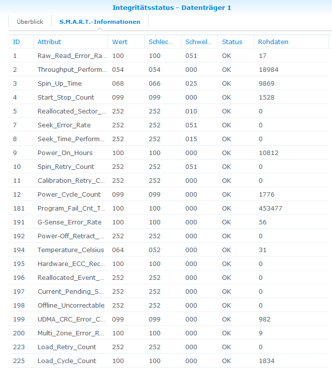

Wie es mir scheint haben beide so ihre Problemchen... die Abgestürzte massig CRC Fehler... kann kabel oder platte sein...
Die andere ziemlich viele Multi-Zone-Error... Inwiefern das bedenklich ist weiss ich nicht...
Die UDMA CRC Fehler sind es auf jeden Fall.

Volume 1: 982 UDMA-CRC Fehler, meistens ein lockeres oder defektes Datenkabel.
Volume 2: 9064 Schreibfehler aufgrund mechanischer Abweichungen von der vorgesehenen Position der Schreib/Lesekopfgruppe (Multizone Error Rate), diese Platte muß in jedem Fall ersetzt werden.

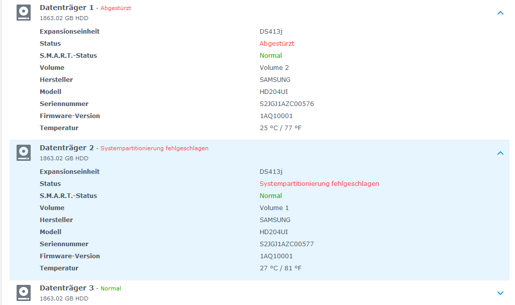

@inzersdorfer: Wie ich das sehe, ist die HDD mit den UDMA CRC die "abgestürzte".
Fragt sich wo diese Meldung herführt.
Denke ich wäre jedoch bei beiden vorsichtig!!!
Volume 1 ist Datenträger 2, = Partitionierung gescheitert, UDMA-CRC Fehler Schreibfehler.
Volume 2 ist Datenträger 1, = Abgestürzt, Schreibfehler UDMA-CRC Fehler
Folglich muß Volume1 / Dateträger 2 ersetzt werden,
bei Volume 2 / Datenträger 1 das Datenkabel tauschen.
