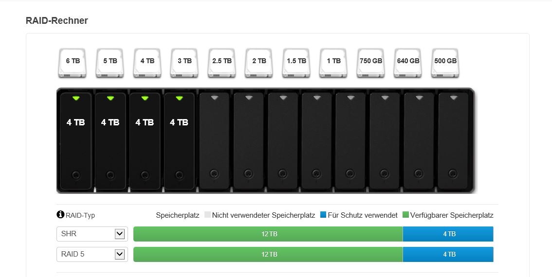

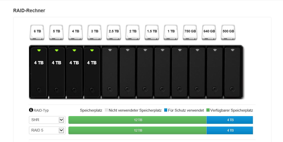

Naja... schon einen Fehler gemacht... ich habe in der Tat den Haken bei SHR gesetzt mit der Annahme, dass ich später dann Raid 5 wählen kann... scheinbar ist aber SHR schon eine Raid-Alternative - wie und wo kann ich jetzt Raid 5 wählen?
Im Speicher-Manager kannst du über die Erstellung eines neuen Volume auch den RAID Typ auswählen.
Bei 4 Platten würde ich auch RAID 5 nehmen. Habe bei meinem NAS mit 12 Platten auch RAID 5 -> dass zwei Platten gleichzeitig ausfallen halte ich für unwahrscheinlich. Eine Reserve-Platte liegt immer bereit, so dass bei Ausfall die Wiederhestellung auch schnell gestartet werden kann. (wichtige Daten sind nochmal seperat gesichert)
SHR oder RAID 5 dürfte doch egal sein.
Eine Platte darf verrecken,so oder so.
Erst SHR-2 wäre wie RAID 6.
