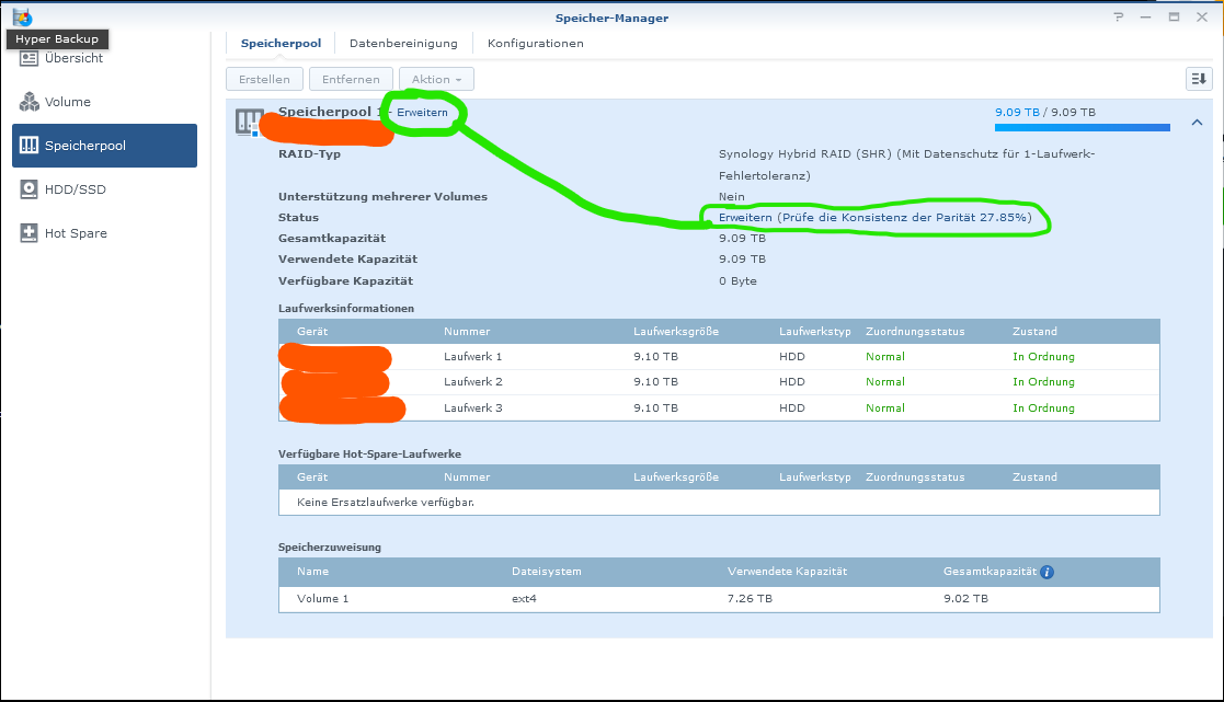

@NobodysFool also Platte wird akzeptiert / ist erkannt und der pool wird gerade erweitert, ist jetzt seit ~1,5 Tage am arbeiten und ist jetzt bei so ~30% , denke am Montag oder Dienstag ist die DS fertig und ich sollte rein theoretisch 20 TB zur Verfuegung haben.
Prima! :) Ist eigentlich ne ganz simple Sache.

Wusste anfangs nicht richtig was ich auswählen soll aber ich denke mit "erweitern" bin ich richtig, bei der anderen Option erstelle ich ja quasi einen neuen Pool,quasi zweite Partition oder?! .

So sieht es gerade aus. dauert noch a weng aber dann ist wieder bissl Platz 😊
Sieht korrekt aus oder ?!
Ja schaut gut aus. Was Du noch beachten musst: Du erweiterst jetzt den Speicherpool. Das ist die untere Ebene des ganzen Konstrukts. Also nur die Zuordnung, welche Platten zusammengehören. Dabei werden natürlich die bestehenden Daten umstrukturiert, drum dauert das so lange.
Danach Hast Du auf dem Speicherpool den freien Platz, den Du durch die neue Platte hinzugewonnen hast. Je nachdem wie Dein Volume konfiguriert ist kann es sein, dass die Diskstation danach den freien Platz automatisch zum Volume hinzufügt, oder Du das in einem zweiten Schritt selbst noch machen musst, also das Volume erweitern. Letzteres ist der Fall, wenn Deine Konfiguration es zulassen würde, dass Du auf dem Speicherpool auch ein zweites Volume erstellen könntest. Denn diese Entscheidung trifft DSM logischwerweise nicht für Dich. Das Volume erweitern geht aber dann schnell. Denn dabei werden keine Daten mehr umkopiert und umstrukturiert, sondern nur noch die Partitionen des Volumes auf den Platten vergrössert.
Denn in dem Vorgang der jetzt läuft werden die Daten ja umverteilt und, logischerweise, auch die Partitionen auf den Platten verkleinert. Stell es Dir in etwa vor wie zwei Gläser voll Wasser. Jedes Glas ist eine Platte, die Gläser zusammen sind Dein Speicherpool. Der Wasserstand in den Gläsern ist die Größe der Datenpartition und die Partitionen der Gläser zusammen ergeben Dein Volume. Nun nimmst Du ein drittes Glas, und verteilst das Wasser aus den zwei Gläsern auf alle drei, dann hast Du ja in allen dreien einen gleichen, niedrigeren Stand (das ist das was jetzt grade passiert). Erst im Anschluss, wenn das Volume vergrössert wird, wird das praktisch in allen 3 wieder angehoben, und damit der nicht zugeordnete freie Platz dem Volume hinzugeführt. Dieser Vergleich hinkt zwar schon ordentlich, veranschaulicht es aber gut bildlich.
