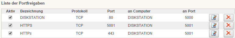

Anders rum:
Port 80 auf 5000 bzw, 443 auf 5001 weiterleiten.
Hier als Bsp aus meiner Fritzbox:

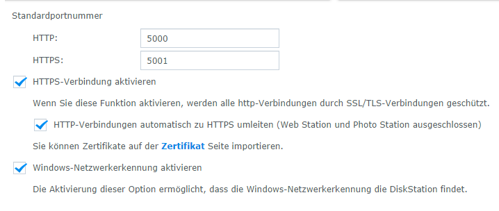

mit folgenden Einstellungen im DSM:
Das ist auch die gängige Vorgehensweise. Ich würde den Dienst lokal immer auf dem Standardport belassen und nur die Portweiterleitung im Router anpassen. Ganz einfach aus dem Grunde, dass im LAN der Standardport unproblematisch ist und man ganz einfach die Standardkonfiguration belassen kann. Das heißt, dass man sich mit dem jeweiligen Client-Programm (meistens) ohne explizite Angabe eines Ports verbinden kann. Will man den Port ändern (oder muss es sogar), dann modifiziert man nur die Regel im Router. Die Gefahr, die Konfiguration des Servers zu zerschießen, ist also verschwindend gering, weil man sie gar nicht anfässt ;)
Beispiel SSH:
Von innen -> Terminalprogramm, LAN-IP, connect, fertig.
Von außen -> Terminalprogramm, WAN-IP + Port, connect, fertig
