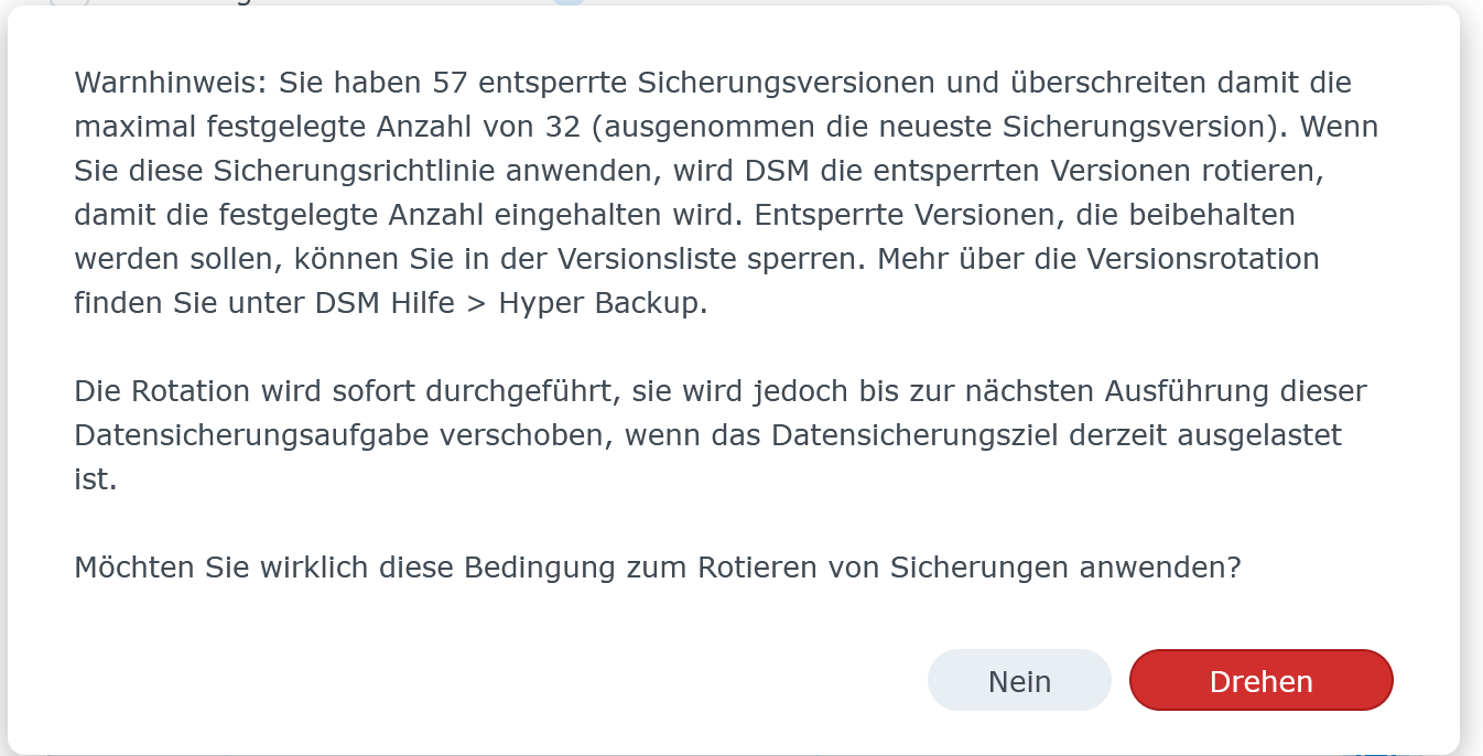

Also und statt den HBK-Dateien löschen eher den Job löschen und das Backup neu einrichten. Nicht manuell in die Dateiverwaltung eingreifen, das dürfte mehr Probleme bringen.
Das Umstellen sollte eigentlich sofort Wirkung zeigen:
Man bewundere die gute Übersetzung... ich denke es ist Zeit, dass sich was dreht...
Es startet dann bei mir direkt:
Reaktionen: Soulfly999
Ok, versuche erstmal die alten Versionen aus der Liste zu löschen und lasse es dann mit Rotation 2 laufen.
Müsste das Backup ja dann eigentlich auch automatisch alles was älter als 7 Tage ist vorher löschen, aber wer weiß wie der Ablauf ist und vor allem wenn die zweite NAS voll ist :freak:
Reaktionen: Blende Up
Habe meinen Beitrag nochmal bearbeitet. Umstellen sollte reichen. Musst nicht manuell löschen.
@tollertyp perfekt danke Dir. Starte es jetzt einfach und werde sehen was passiert :daumen:
Edit: ja wird vorher beim Starten des Jobs gelöscht:

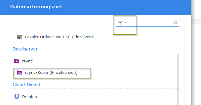

Um das Ursprungs Rsync OHNE Synologyunterstützung aber überhaupt als Sicherungsmöglichkeit angeboten zu bekommen, muß man im Suchfeld oben ersteinmal etwas eingeben, ansonsten wird es nämlich nicht angeboten.... Danke Synology, ein Schelm, wär böses dabei denkt....

Der Witz ist, was da bei Dir angezeigt wird IST eine incrementelle Version, bzw die Variante die NUR mit dem Synology RSync zusammenarbeitet.
Die "Normale" VErsion ist halt mit "rsync-Kopie (Einzelversion)" benannt.
Das andere ist wieder der Datenbank-Mist (sorry) von Synology.
Nochmal in langsam.
Datensicherungsziel erstellen ohne etwas einzueben
Suche leer: Nur das Synology-Rsync wird gelistet
Jetzt gibt man ein "r" ein, und
schon wird die normale Einzelvariant gezeigt.
Um mehr ging es mir nicht....
