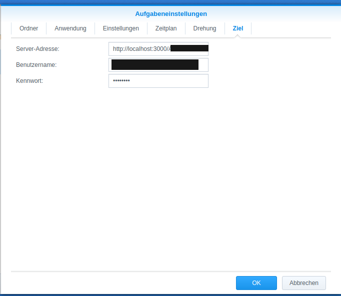

Hallo Zusammen,
hat jemand von euch das schonmal eingerichtet?
Ich bin auf folgende Anleitung gestoßen, nur leider klappt es nicht.
https://rays-blog.de/2019/07/17/310/backup-to-microsoft-onedrive-with-synologys-hyper-backup/

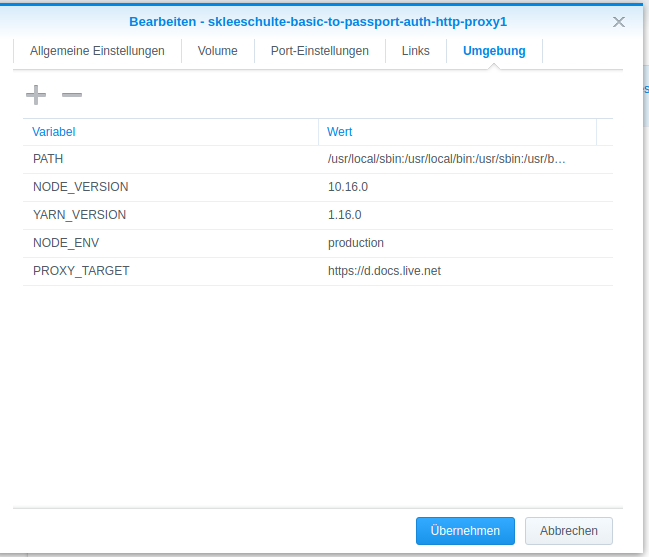

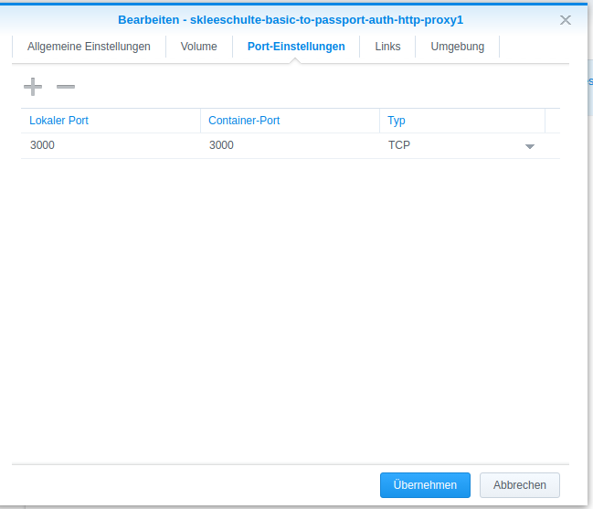

Bei mir kommt am Ende, wenn ich das Hyperbackup anlegen möchte folgende Meldung:
"Zugriff auf das Datensicherungsziel nicht möglich".
Daher hab ich etwas falsch gemacht. Meine Vermutung: Beim Einrichten vom Docker.
Docker habe ich installiert, anschließend das Image skleeschulte/basic-to-passport-auth-http-proxy in der neusten Version geladen.
Dabei habe ich folgende Einstellungen gesetzt:
  • PROXY_TARGET required The proxy target URL, e.g.: https://d.docs.live.net/MEINE ONEDRIVE ID
  • PROXY_PORT optional The port where the proxy listens for client requests. Defaults to 3000
Danach den Container gestartet und versucht im Hyperbackup es einzurichten.
Über Tipps würde ich mich freuen.
PS: Ich habe keine Einstellungen/Befehle via Konsole eingegeben. War mir nicht sicher ob notwendig bzw. wie das überhaupt funktioniert, ohne weitere entsprechende Images runterzuladen.
Ich hab das Setup schon sicherlich ein Jahr lang laufen und funktioniert ganz gut.
Da es mit Bildern einfacher ist, hab ich dir mal ein paar angehängt:
Einstellungen unter dem Docker Addon sollten so aussehen wie in Bildern 1 und 2. Lokaler Port und Container Port jeweils 3000 (Bild 1), Pfad-Variablen (Bild 2)

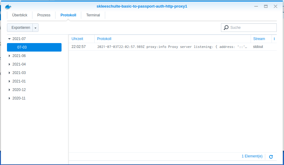

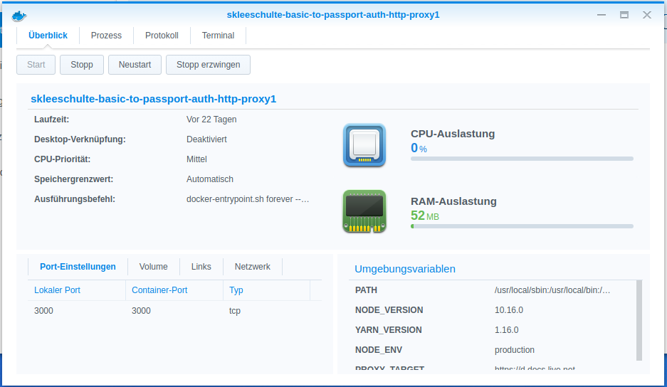

Wenn alles korrekt eingestellt ist, schauen ob der Container auch startet (Bild 3). Im Protokoll kann man dann nachschauen, ob dieser auch korrekt läuft und auf den Port hört (Bild 4).
Bei HyperBackup:
Auf + , neue Datensicherungsaufgabe, dann auf Webdav, und dort:
Server-Adresse: localhost:3000/APINummer,
Benutzer: Email-Adresse
Passwort.: Falls 2-Faktor-Authentifizierung aktiv ist, muss im Microsoft-Konto ein App-Passwort erstellt werden, dass dafür genutzt werden kann.
Wenn die Authentifizierung zu Onedrive korrekt ist, dann kann man hier den Ordner auf dem Onedrive auswählen, in den gesichert werden soll. Ansonsten stimmt mit den Zugangsdaten irgendwas nicht.
Rest ist selbsterklärend. Und schon sollte alles laufen.

Oh man.. bin ganz der Anleitung gefolgt und beim Ziel habe ich kein http:// eingegeben.
Nun klappt es, vielen Dank !
