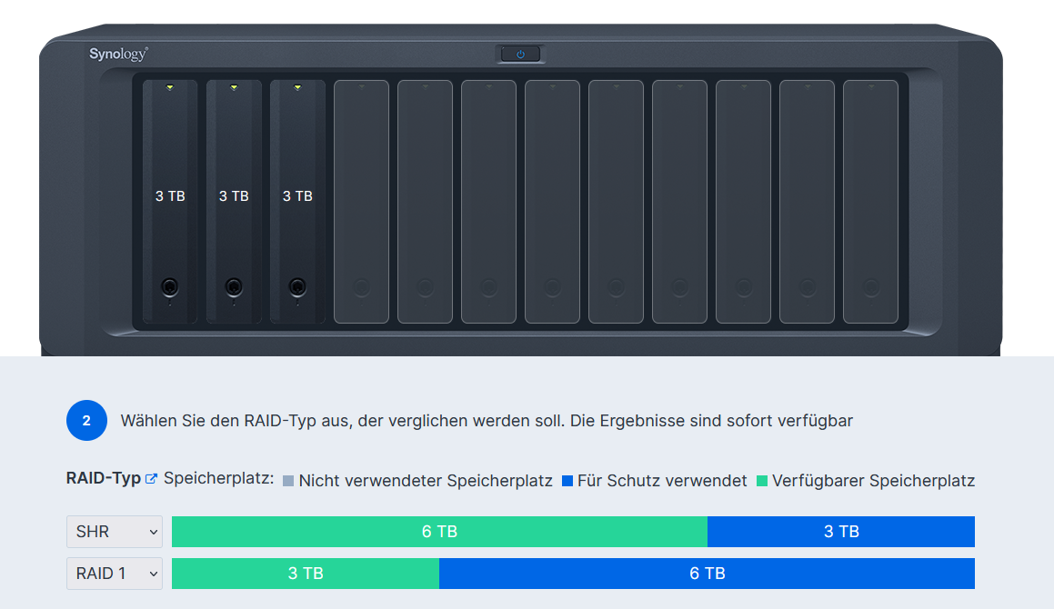

Hey. Ich habe eben eine neue Synology gekriegt, ein Upgrade von meiner alten 2 Bay Version.
Diese NAS hat 4 Bays, wobei bisher nur 3 Platten drin sind, mit jeweils 3 TB Speicher.
Nun hab ich die Auswahl zwischen verschiedenen RAID Systemem. Entweder RAID 1 oder SHR (Synologys eigenes, "smartes" RAID System)
Laut dem Synology RAID Rechner würde ich mit SHR 6 TB Verfügbaren Speicher haben, und 3 TB sind für den Schutz.
Bei RAID 1 hab ich 3 TB Speicher, und 6 TB Schutz.
Quasi: SHR gibt mir 2 Platten für Speicher, und die 3. ist für Sicherung (obwohl ich mir unsicher bin wie genau alles geteilt wird, damit kein Datenverlust auftreten kann..)
RAID 1 gibt mir eine Platte, und ich nehme an, dass die anderen 2 Platten eine Spiegelung jeweils machen, also alle Daten 3 mal.
Wichtig sei auch, dass ich noch vorhabe mir eine 4. 3 TB Platte zu holen, damit ich DANN ein RAID 1 machen kann, 2x3 TB gespiegelt auf 2x3 TB.
Aber da ich jetzt nur 3 Platten hab, was sollte ich da auswählen? Eine noch komplett andere Methode wäre theoretisch auch RAID 1 auf Festplatte 1 und 2 zu setzen, und die 3. ohne RAID als seperate Platte zu behalten fürs erste.
SHR scheint auch weitaus flexibler zu sein wenn es daraum geht neue Platten hinzuzufügen, wo sich RAID 1 ja schnell schwer tut..

Ab drei Platten bietet sich RAID5 an.
Die spätere Erweiterung eines RAID-Verbunds ist aber eigentlich m.W. nicht vorgesehen bzw. möglich. Aber kann sein, dass das bei Synology irgendwie geht, die kochen da ja ihr eigenes Süppchen mit SHR.

Von daher: JBOD wenn du die maximale Kapazität der Platten ausnutzen willst. RAID5 oder SHR1, wenn du unbedingt das RAID doch willst.

Und bei Synology NAS empfehle ich Dir SHR anzulegen. Das ist ein "verbogenes" RAID-5. Bei einem normalen RAID-5 kannst Du nämlich später sonst nur eine vierte 3 TB Platte hinzufügen um das RAID nochmal um 3 TB zu erweitern. Oder die kostenintensive Methode, nacheinander einzeln jede Platte hintereinander durch eine größere zu ersetzen. Nach der letzten kannst Du dann die Kapazität des Volumes erst erhöhen. Bei SHR kannst Du zunächst nur zwei Platten ersetzen und die Kapazität erweitern. Danach nochmal jede der verbleibenden einzeln - Du musst nicht gleich alle ersetzen.
