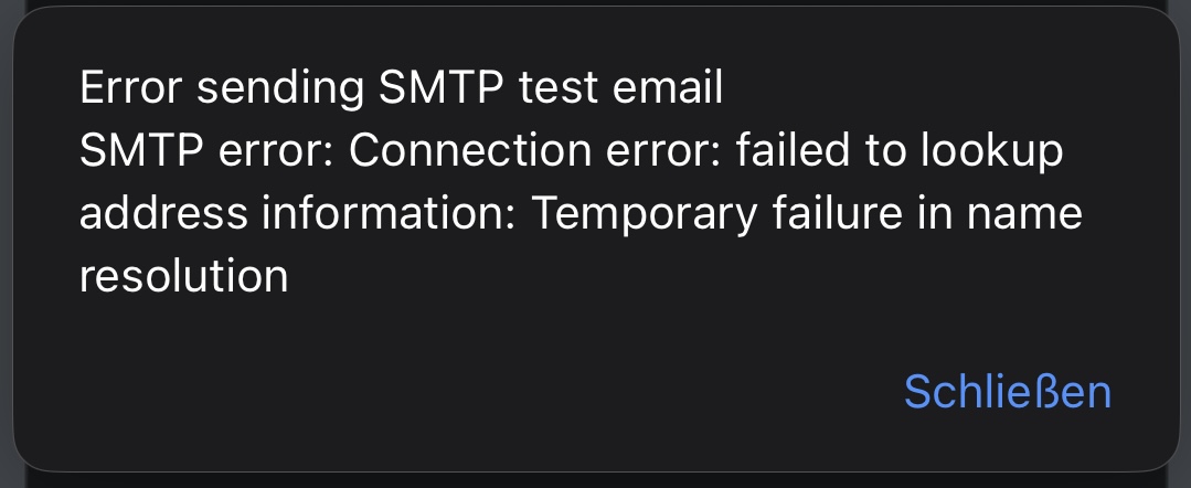

Container ist der Vaultwarden Server latest
Email nutzt der Server den Port 587 STARTTLS
Diese Meldung erscheint wenn ich eine Test Mail in der Container UI verschicken will. Wenn die Firewall aus ist geht es wie gesagt.

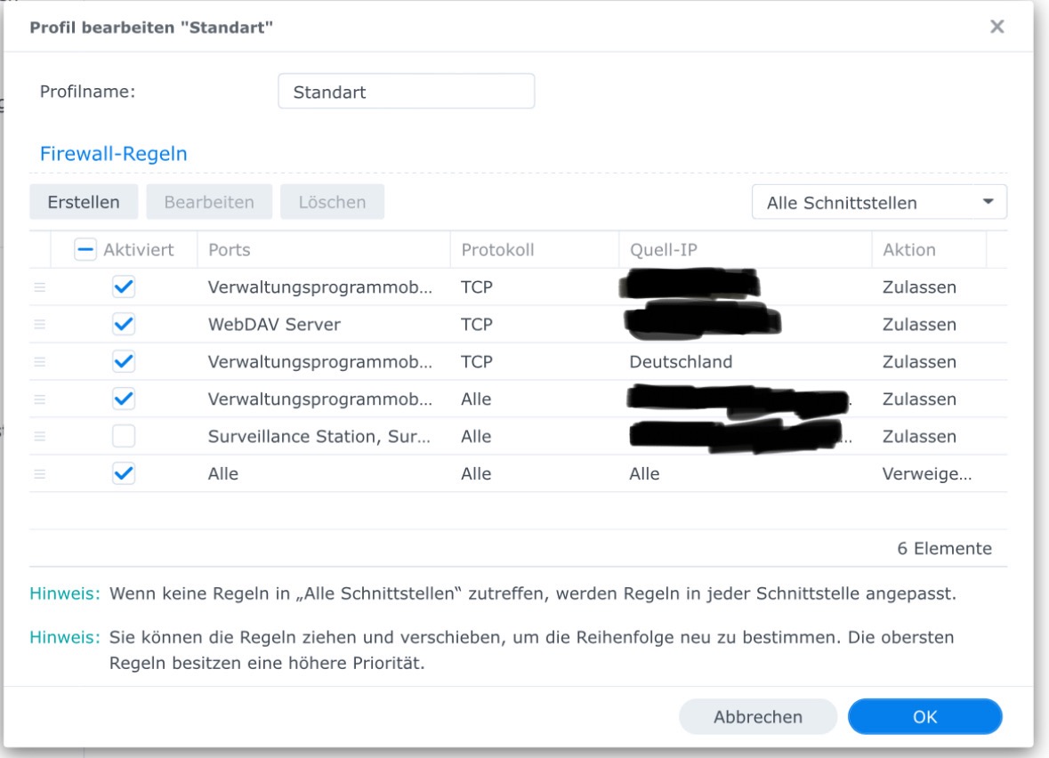

Hier noch meine Firewall Config:
Da funktioniert die Namensauflösung (DNS) scheinbar nicht.

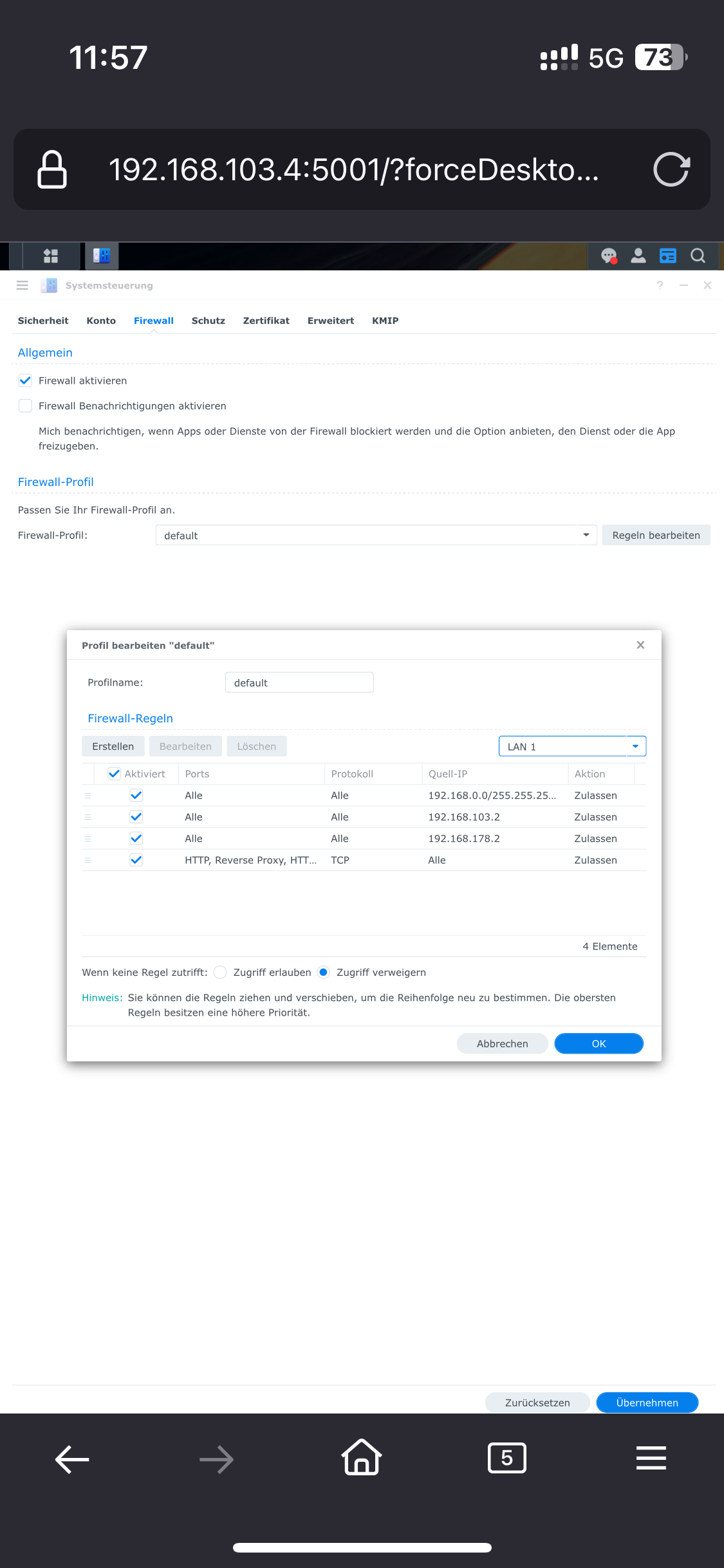

Ich arbeite ohne „alle Schnittstellen“, sondern habe sie auf dem phy. Interface. Weiß nicht ob das einen unterschied macht
Die letzte Zeile bricht dir das Genick. Schiebe die Konfig besser auf die jeweiligen Interfaces und nutze dort dann „alle anderen verweigern“ oder wie das heißt.
Alternativ musst du bei „alle Schnittstellen“ tatsächlich jeden benötigten Dienst, der auch ausgehend genutzt werden soll eintragen. Angefangen bei DNS.
