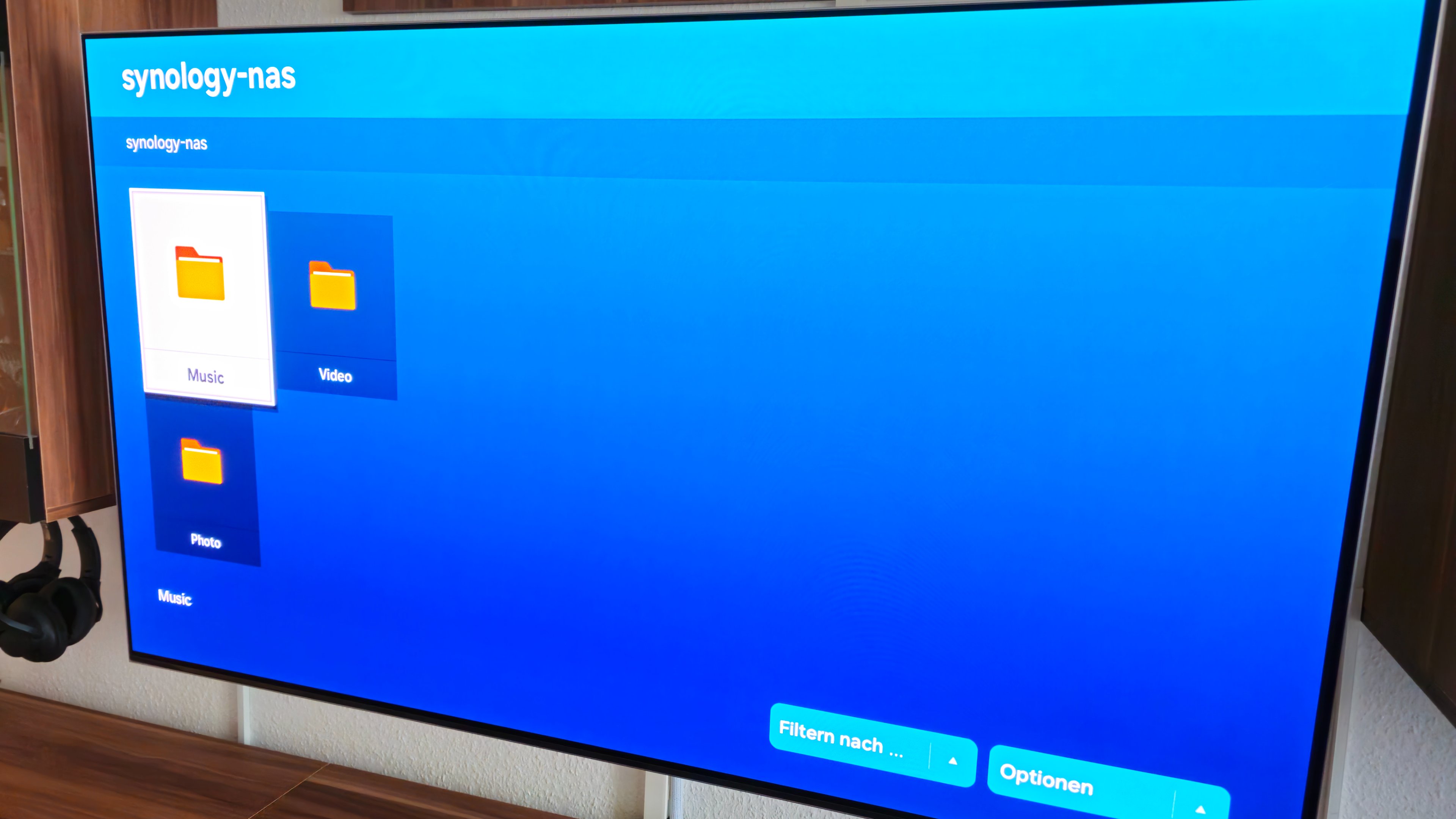

Ich habe auf meiner Synology NAS den Mediaserver gestartet und mein alter TV wie auch mein FireTV Stick finden ihn und können auch Inhalte abspielen.
Nur mein neuer S90F findet den Mediaserver nicht wenn ich auf verbundene Geräte gehe. Bei meinem alten Samsung TV hat das ohne Probleme über "Source" funktioniert. Im gleichen Netzwerk liegen die Geräte natürlich.
Hat jemand ne Idee woran das liegen könnte?

Der Medienserver auf Synology NAS ist ein einfacher DLNA Server, da sollte SMB eigentlich keine Rolle spielen.
Bei uns muss man im Haus (Samsung Menü) unter verbundene Geräte schauen, da taucht unser NAS dann auf.
Aber auch ich musste vorher die Bezeichnung des TV`s ändern, weil da war ein Leerzeichen drinnen und das hat Probleme verursacht. Nachdem ich den TV unbenannt hatte gings....
Danke, genau das war das Problem. Nach dem Umbenennen geht's.
