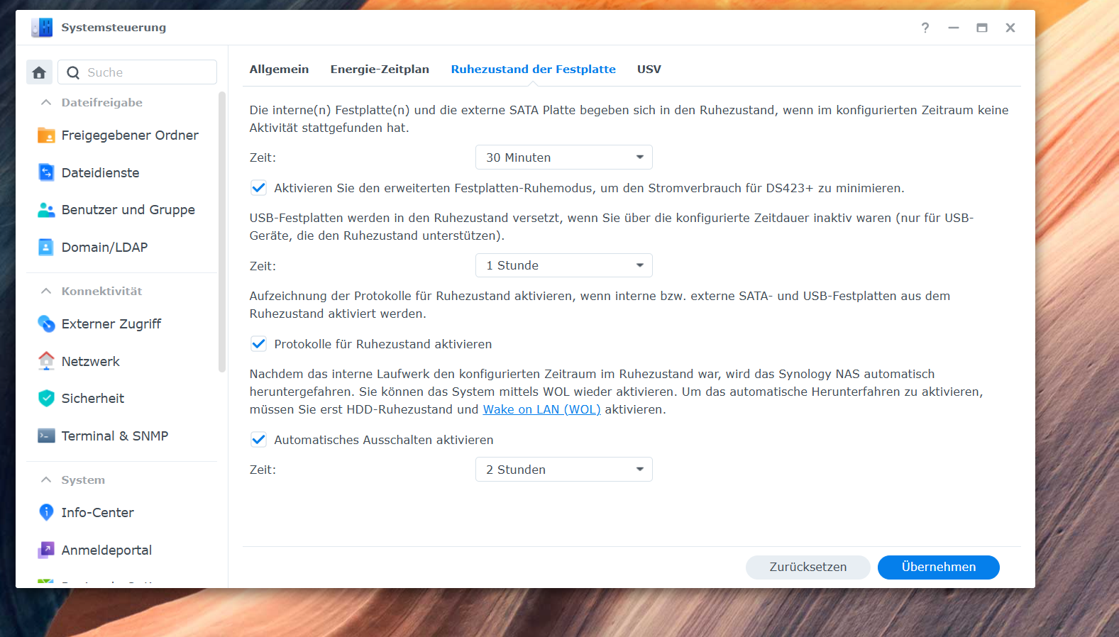

Hallo liebe Community,
ich habe das Problem, wenn ich Jellyfin laufen lasse, das die NAS nicht in den Hibernate geht und ich sie dann per WOL aufwecken kann. Leider bleibt sie immer im An Modus oder im Ruhemodus.
Sobald ich den Dienst Jellyfin stoppe funktioniert es wieder einwandfrei.

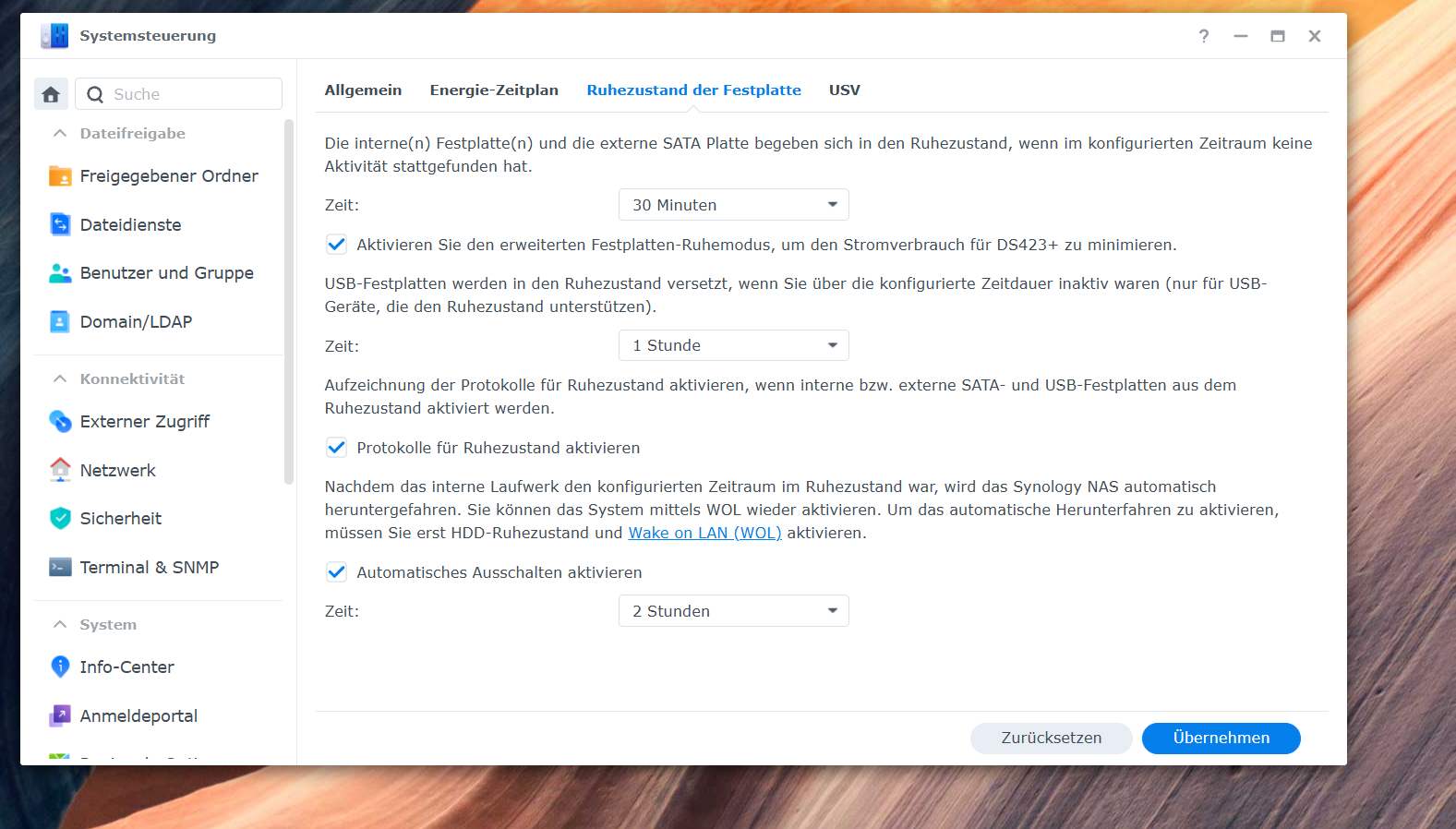

Meine NAS Einstellungen könnt ihr in folgenden Bildern sehen:
  • Energieoptionen der Synology

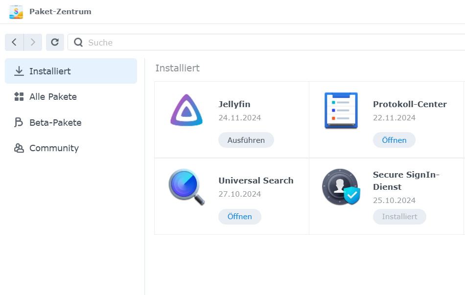

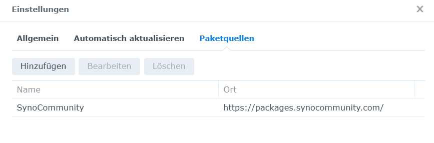

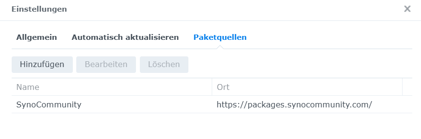

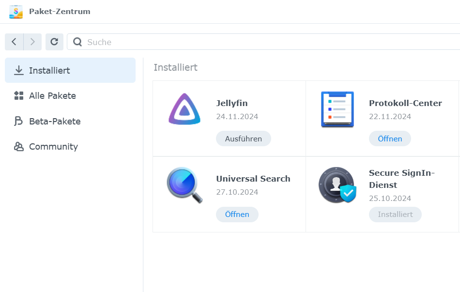

Jellyfin habe ich über den Paketinstaller installiert, indem ich über erweitert die SynoCommunity eingebunden habe:
  • Jellyfin installiert
  • SynoCommunity

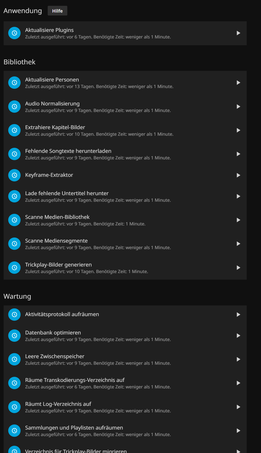

Ich habe in der Jellyfin GUI schon alle geplanten Aufgaben ausgeschalten, damit die NAS nicht immer aufgeweckt wird:
  • Geplante Aufgaben Jellyfin alle deaktiviert

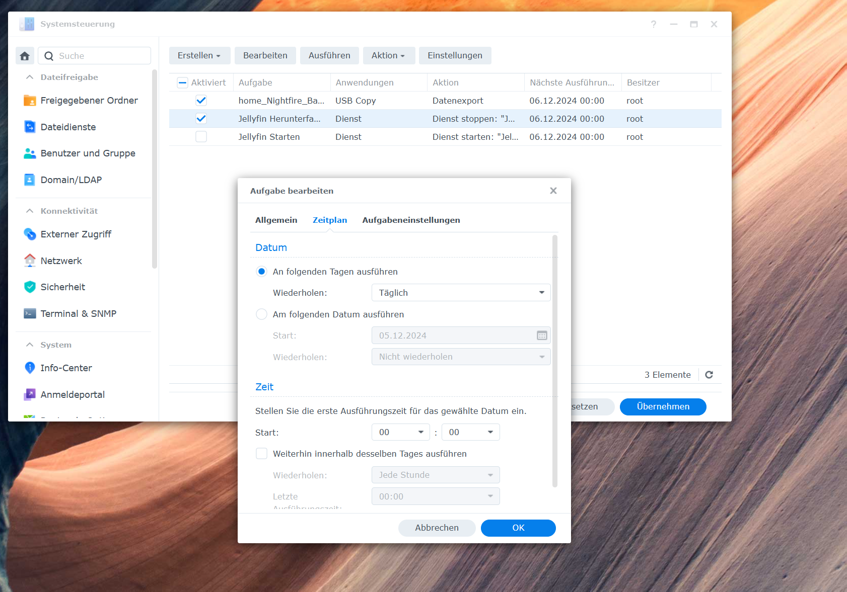

Jetzt habe ich schon durch den Aufgabenplaner es so eingestellt, dass Jellyfin um 00:00 Uhr gestoppt wird und somit das NAS herunterfahren kann, was auch funktioniert siehe
  • Jellyfin um 00-00 Uhr beenden

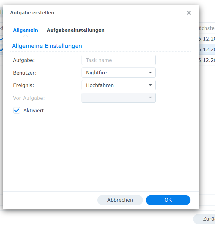

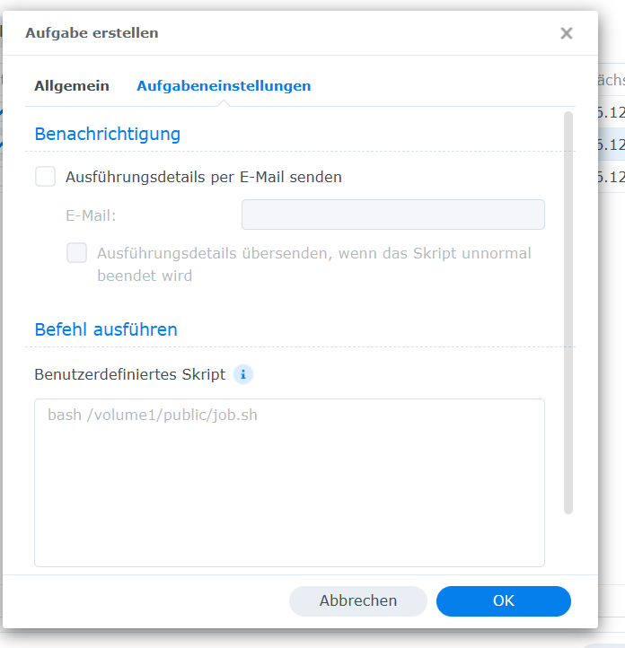

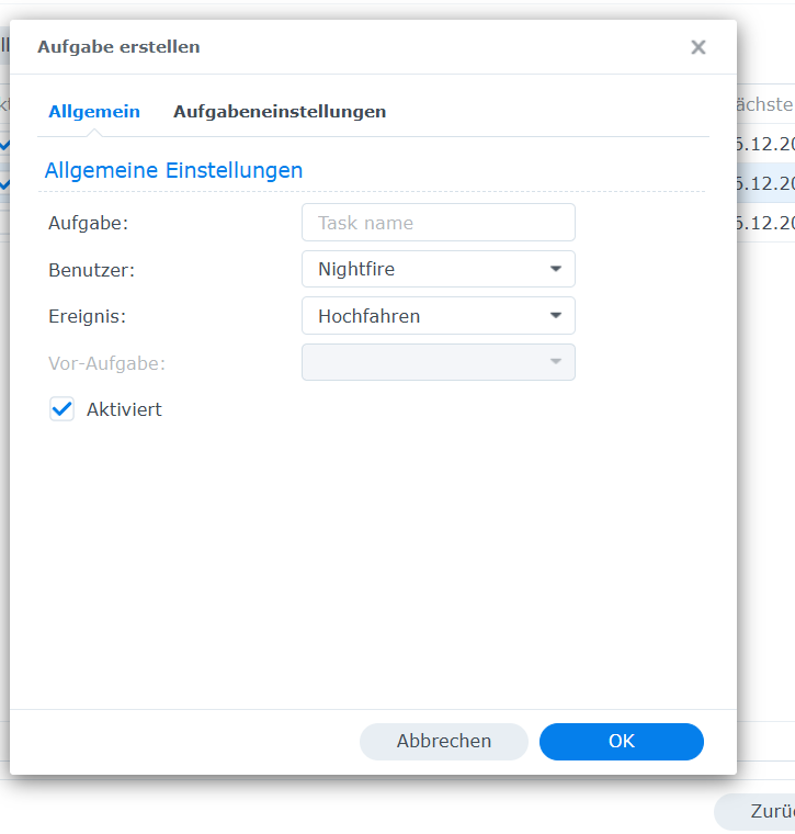

Jetzt würde ich es gerne so haben, dass Jellyfin wenn ich die NAS aufwecke (also Wake on Lan) oder den Knopf drücke wieder automatisch startet. Leider tut es das nicht. Kann ich dies irgendwie bewerkstelligen?
Ich habe schon gesehen, dass es im Aufgabenplaner eine Möglichkeit gibt ein Skript beim Hochfahren auszuführen, jedoch komme ich da nicht weiter
  • Jellyfin bei Hochfahren starten
  • fehlendes Script
Hat von euch jemand eine Idee, wie ich mein Problem löse?
Was genau meinst du mit "Hibernate"? Das automatische Herunterfahren? Anders macht ja WOL keinen Sinn.
Wenn du automatisch herunterfahren willst, dann stelle doch einfach 0 Uhr auf "System herunterfahren" und nicht "Jellyfin beenden".
Dann wird beim nächsten Boot ganz normal wieder alles inklusive Jellyfin gestartet.
Reaktionen: NightfireNES, H3llF15H und Azghul0815
So einfach kann die Lösung sein.
