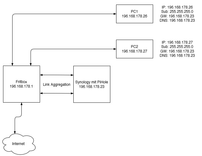

Folgender Setup bei mir

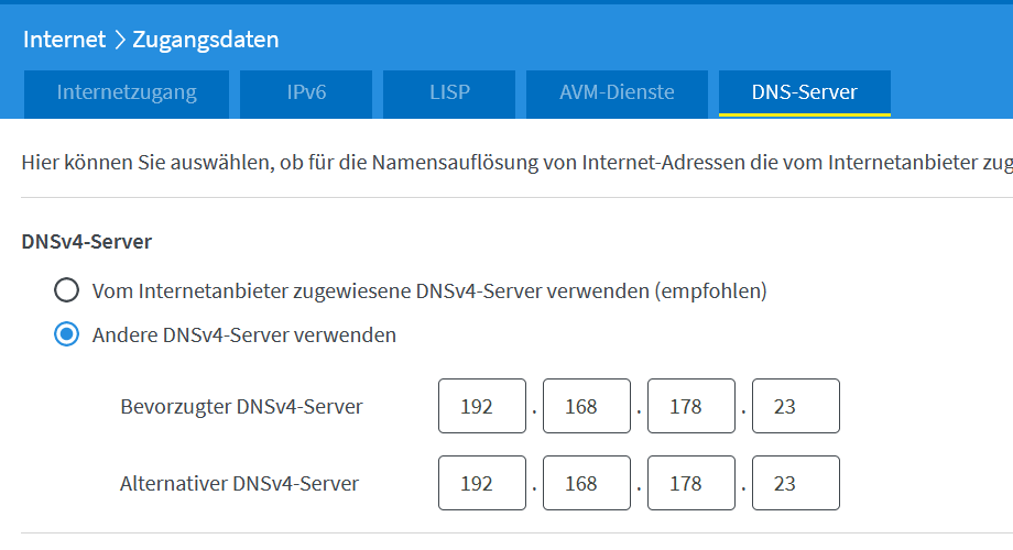

Im Fritz dann noch:
Ich bin mir nicht sicher ob die Einstellungen so korrekt sind. Pi-Hole blockt, wie ich sehe. Aber dennoch frage ich lieber 2 mal nach.
Das mit der Gateway am PC ist mir nicht ganz schlüssig. Kann entweder 192.168.178.1 (Fritz) oder 192.168.178.23 (Synology+PiHole) nutzen. Einmal Traffic direkt über Router->Internet, oder halt über Synology->Router->Internet. Macht das Sinn so??
Die anderen Einstellungen auch richtig so?
Danke,
Xam

Gateway ist das Gerät, das den Weg zum Internet bereitstellt. Das ist im Normalfall der Router.
Da du den PiHole per DHCP als DNS-Server verteilst ist die Einstellung unter "Internet -> Zugangsdaten" wirkungslos, da die Anfragen nie bei der Fritzbox ankommen. Vorausgesetzt der Upstream-Serve im PiHole ist nicht die Fritzbox. Wenn sie es wäre, hättest du dir so eine Schleife gebaut.

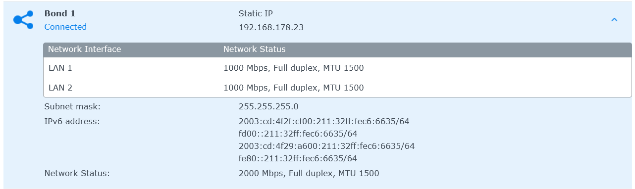

Die IP von Pi-Hole ist die Synology+Pihole: 192.168.178.23, es läuft kein Raspberry, sondern ne fette Synology wo mittels Docker die Pi-Hole draufläuft. Die Pihole ist über 192.168.178.23;Port aufrufbar.
achja, die fritzbox kann kein lag, das passt nicht zu deiner grafik. das gateway der clients sollte die fritzbox sein. selbst wenn die synology routen sollte würde das keinen sinn ergeben.

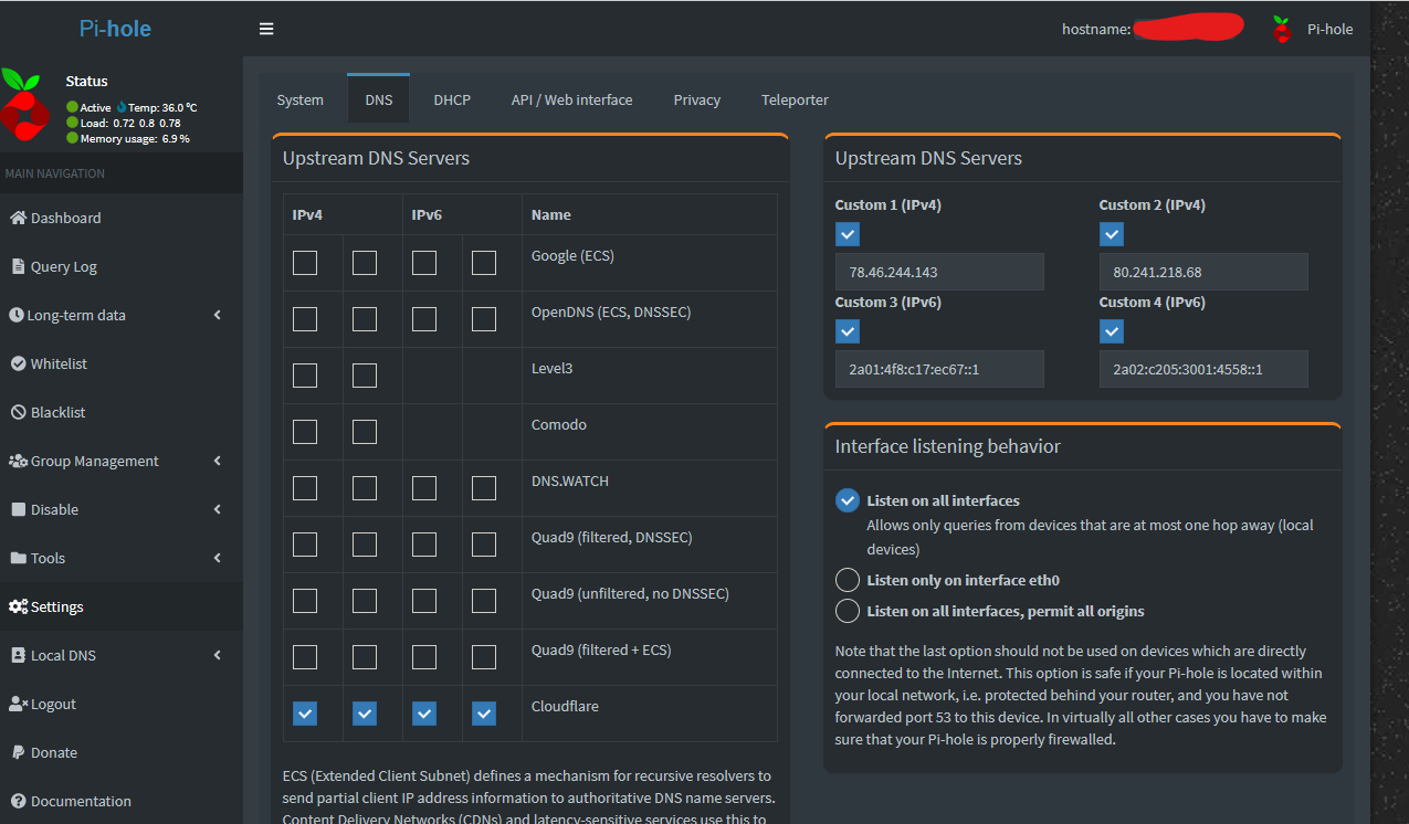

[IMG]https://www.computerbase.de/forum/attachments/fritzt02-png.1131446/[/IMG]
In der PiHole ist...
Ich glaub, ich hab irgendwo einen Denkfehler... und habe das ganze falsche eingerichtet...
Verstehe nur Bahnhof gerade...

XamBonX schrieb:
Ööh, dann habe ich wohl 1)?
Nein, du hast 2, aber mit einer kleinen Abweichung.
  • DHCP-Server = Fritzbox (192.168.178.1)
    • CHECK
  • DNS via DHCP = pihole (192.168.178.23)
    • CHECK
  • Upstream-DNS in der Fritzbox = Provider oder zB 8.8.8.8
    • Beim Einsatz von conditional forwarding ist der Upstream-DNS der Fritzbox weitestgehend irrelevant, da sie nur jene DNS-Queries von pihole durchgereicht bekommt, die für die lokale Domain gelten (fritz.box). Die Fritzbox wird daher nie DNS-Queries an den Upstream-DNS weiterleiten.
    • Einzige Ausnahme: Wenn ein Client direkt die Fritzbox als DNS nutzt (manuelle Einstellung)
  • Upstream-DNS in pihole = 192.168.178.1 oder= 8.8.8.8 + conditional forwarding "fritz.box" @ 192.168.178.1
    • CHECK (hier konkret: 78.46.244.143 + conditional forwarding)
Normalerweise ist Variante 1 am einfachsten zu handhaben, wenn man das Prinzip nicht komplett verstanden hat. Der DHCP-Server in der Fritzbox bleibt dabei unangetastet und es wird lediglich der DNS in den Zugangsdaten auf pihole geändert. pihole erledigt den Rest. Conditional forwarding wird nicht benötigt und es reicht aus, im pihole den Upstream-DNS auf zB cloudflare, o.ä. zu stellen, aber NICHT auf die Fritzbox-IP, sonst beißt sich die Katze in den Schwanz.
Reaktionen: H3llF15H
Ah, also doch nicht ganz falsch verstanden. Fritz an PiHole, PiHole an 1.1.1.1. Jut, danke!
