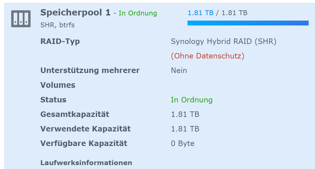

Hallo Zusammen,
ich betreibe seit langem eine DS 218+ jedoch nur mit einer 2 TB Festplatte, nun habe ich eine zweite mir gekauft und wollte diese spiegeln per Raid1 aber nach längerem Recherchieren habe ich herausgefunden, dass dies so nicht möglich ist, da ich sonst alles neu Aufsetzen müsste.
Habe deswegen die 2. Platte auch als SHR eingebunden, jedoch wird gesagt: (ohne Datenschutz) Wieso? (siehe Bild)
Zusätzlich lasse ich Hyper Backup täglich laufen mit Sicherungsrotation von der frühesten Versionen
Sind so meine Daten Sicher?
Vielen Dank.

Wie hast du denn die neue HDD zum SHR hinzugefügt? Schau mal die Anleitung unter diesem Link an (dort unter "2. Bestehendes Volume erweitern"). Die neue Festplatte muss zum bereits bestehenden Volume hinzugefügt werden. Dann werden die Daten von der ersten HDD gespiegelt und dann solltest du ein SHR mit Datenschutz haben.
Ansonsten bleibt wohl nur ein Komplettbackup auf eine externe HDD, NAS zurücksetzen und Sicherung wieder einspielen. Ich habe den Fall auch noch nicht gehabt, da mein NAS (DS218+) von Anfang an mit 2 HDDs im SHR läuft.
Reaktionen: Fabio89
Wie ist die erste Festplatte eingebunden?
Ich tippe darauf, dass Du beide Platten nur einzeln eingebunden hast. Deshalb gibt es keinen Datenschutz.
Reaktionen: Fabio89

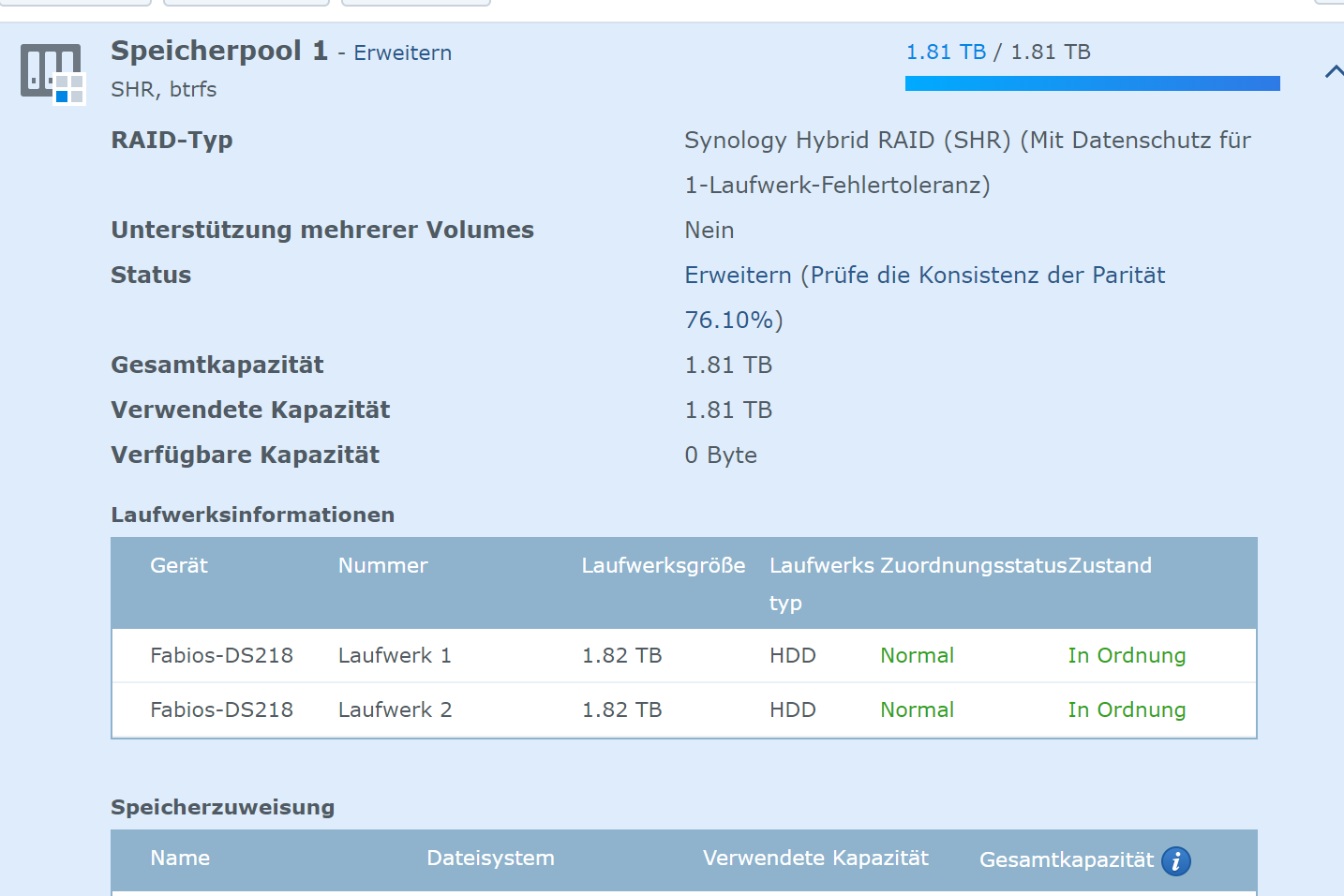

Perfekt, so schnell kanns gehen, vielen Dank! So müsste es nun passen oder?

Jupp. Aber bedenke, dass es keine wirkliche Sicherung ist. Sichere lieber (wichtige Daten) mehrfach.
Reaktionen: Fabio89
Ja, das passt jetzt so. Aber wie schon mehrfach im Forum erwähnt: ein RAID ist kein Backup.
