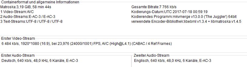

Hier ein Screenshot. Das ist also AHC?
.mkv ist ein kontainer, https://de.wikipedia.org/wiki/Matroska
dieser satz sollte dir viel erklären
Es ist aber nicht einfach möglich, auf diese Weise alle denkbaren MKV-Videos in Hardware zu unterstützen, bedingt durch die enorme Vielfalt von möglichen Video- und Audiostreams in MKV-Dateien. Definierte Wiedergabeprofile, sogenannte Subsets von Matroska, die dies einfacher erlauben würden, fehlen bisher noch im Standard.
