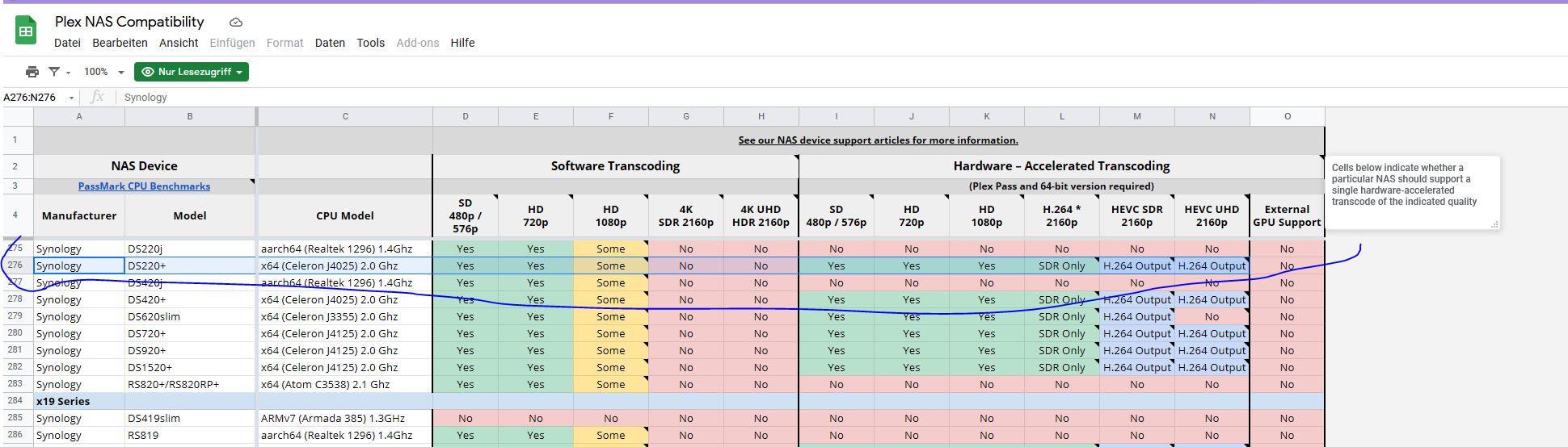

Eigentlich reicht die Leistung. Oder der Plex-Pass muss gekauft werden, um die Hardwareunterstüzung zu haben. Leider lese ich dazu nirgends was.
Mein QNAP TS251+ kommt bei 4K auch an seine Grenzen mit Plex (alle 15 min kurzes Buffern), 1080p ist aber nie ein Problem.
Hier muss man sagen das der DS220+ zwar eine neuere CPU hat gegenüber den TS251+ aber der Celeron J4025 ist halt nur ein 2 Kerner und wenn du nur die 2 GB Ram Version hast, dann wird's wirklich eng.
Ich habe den Celeron J1900 mit 4 kernen und 8 Gb RAM.
An Plex wird nicht liegen, könntest ja in den Server Einstellungen die Transkodier Qualität mal runterschrauben oder alternativ KODI probieren
Die Hardwareunterstützung ist auch in der Free Variante mittlerweile dabei
Und wenn du eh nur im eigenen Netzwerk Streamen möchtest, dann kannst du dem Player sagen er soll die Datei im original abspielen, dann wird er nicht extra Transkodiert, hier muss allerdings der TV das Videoformat unterstützen
Hardware-Transkodierung ist laut der Plex-Website nur mit Plex-Pass möglich.
Da du den nicht hast ruckelt es bei dir, weil das NAS nicht hinterherkommt.

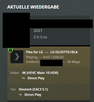

Der TV sollte eingestellt sein das er möglihst alles per Direct Play abspielt, also ohne Transcodierung. Wenn du einen Film startest am TV und dann im Film in Plex in die Playback Settings gehst, was steht dort bei Video? Original? 720p?
Außerdem solltest du mal am NAS in die PLEX App und dort auf die Aktivität oben klicken, hier siehst du dann wer etwas abspielt, wie es gestreamt wird und ob etwas umgewandelt wird.

Es verhält sich gleich schlecht?
Wie groß ist der 4k Film? Remux mit so 50+GB oder eher so 15-25GB?
Große Filme schaffen die TVs oft nicht, dafür sich die zu schwach.
definitv, was sagt denn der Plex Server bei der Aktivität wenn du den 4k abspielst?
So wäre es am besten:
Dann ist das das Problem, du hast kein DirectPlay und konvertierst das Video auf der CPU die das nicht schafft... Du musst DirectPlay erlauben.
Mit dem Plex Pass kannst du über das Internet streamen und per GPU Hardwaretranscoding vornehmen.

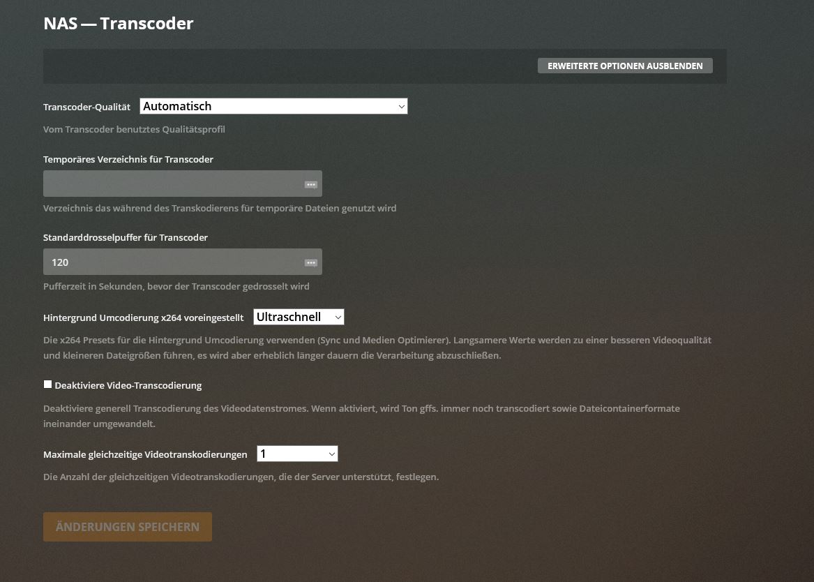

Deaktiviere doch mal das Video Transcoding in den Plex Einstellungen.

Ich teste mal die Einstellung.
Deaktiviere Video-Transcodierung
Deaktiviere generell Transcodierung des Videodatenstromes. Wenn aktiviert, wird Ton gffs. immer noch transcodiert sowie Dateicontainerformate ineinander umgewandelt.
Wenn ich "Deaktiviere Video-Transcodierung " habe, spielt es kaum eine Datei ab. Fehlermeldung, das der Server keine Leistung hat.
