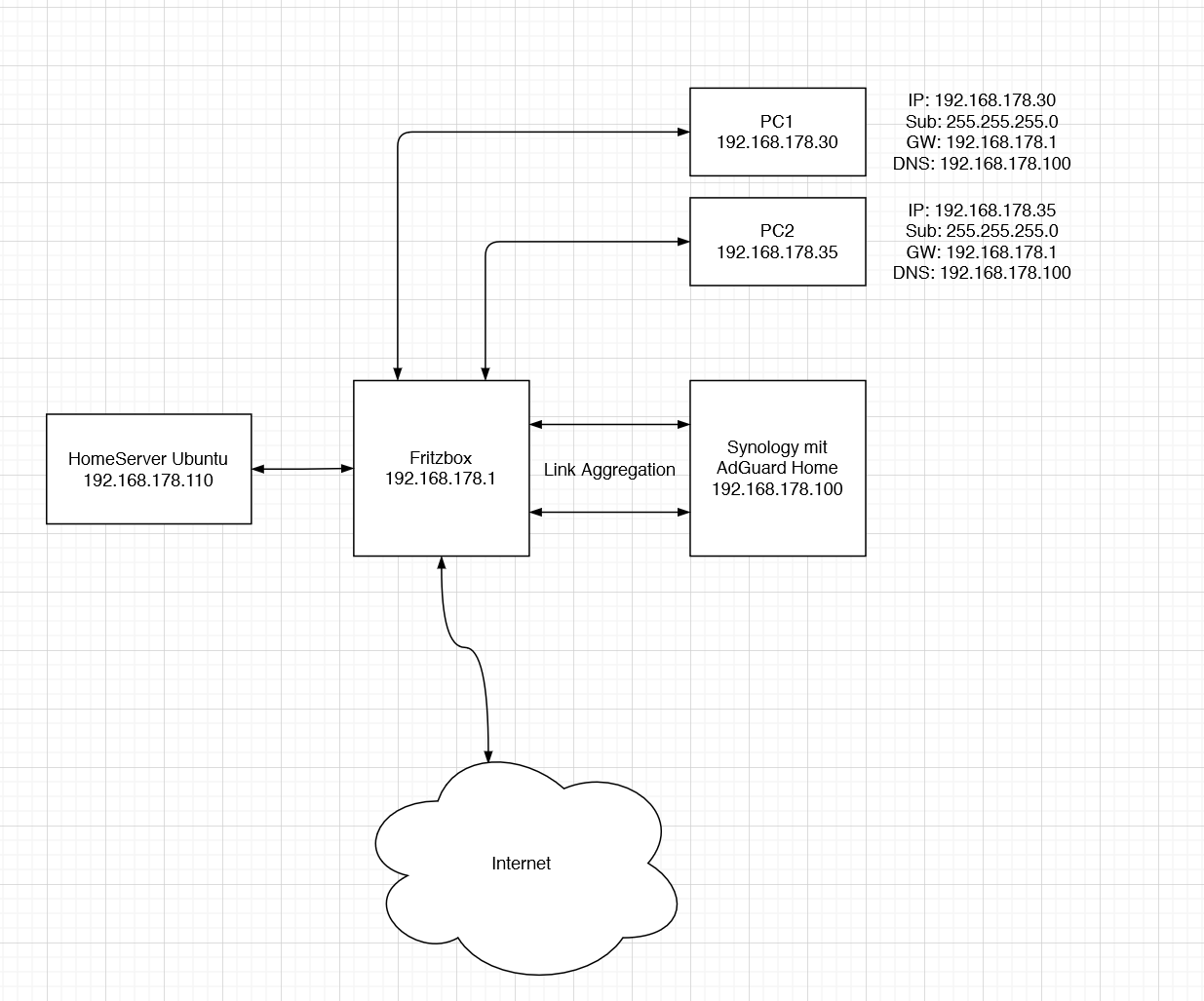

Ich habe diese Konstellation zu Hause:

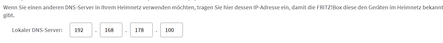

Soweit ok, IPv4 ist auch richtig eingetragen in der FritzBox:

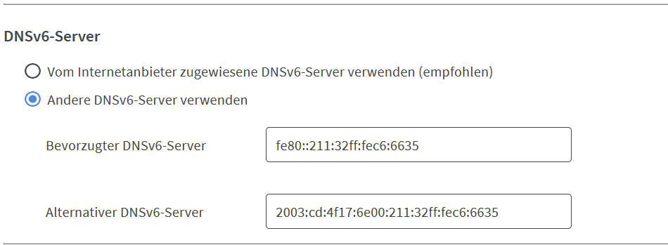

Allerdings habe ich auch IPv6 in der Synology:
Das habe ich auch so in der FritzBox übernommen:
Ist das überhaupt richtig so???

Der Adguard lauscht direkt auf den NAS IPs und ist nicht in einem Container untergebracht? Wenn er in einem Container ist, musst du entweder dafür sorgen, dass die Pakete entsprechend weitergeleitet werden, oder dass du die IPs des Containers und nicht die des NAS benutzt. Vor allem für IPv6 ist ersteres häufig nicht automatisch der Fall, sondern erfordert Handarbeit.
Die Herausforderung ist üblicherweise nicht das Heimnetz, sondern die Installation auf den NAS Systemen, die häufig in Containern erfolgt.
Nein,
das ist der DNS für Anfragen ins INTERNET, wo die Fritzbox anfragen hinschickt, die sie intern nicht auflösen kann. Du musst den DNS fürs interne Netz angeben, den die Clients per DHCP erhalten, also unter den Netzwerk/DHCP Einstellungen der Fritzbox - dort die Synology IP oder die ADGuard IP hinterlegen (je nachdem wo dein DNS Server läuft)
Im Screenshot oben steht 196.* und eingetragen hast du 192.*?

192.* schon richtig, hatte das falsch geschrieben.

meinem verständnis nach funktioniert das schon so wie du es machst, sofern die fritzbox es vorsieht die eigenen dns-server-anfragen auch über lan zu routen. wobei es danach aussieht, denn sonst hätte ich im privaten addressraum schon eine fehlerroutine zum abfangen erwartet.
du könntest es ja testen, wenn du mit frisch rebooteten endgeräten, bzw. ohne gecachten results bei einem deiner geräte die fritzbox als dns einträgst. diese anfragen müssten dann im nas/adguard einschlagen, weil du die in der fritzbox eingetragen hast. prüfbar im adguard query log.
ipv6 kannst du in deinem konstrukt eigentlich weglassen, außer du hast dual-stack nach außen.
nur zur klarstellung: natürlich ist im normalfall bei deinen lokalen endgeräten die adguard-ip als dns einzutragen bzw. via fritz-dhcp zu vergeben.

Alle Geräte fragen die FB (die via DHCP sich ja selber als DNS Server weiter verteil)
... die FB fragt dann alles beim SYNo ab - wie du das eben gebaut hast.
Damit ist die FB der "einzige" Client.
Es stand ja schon oben, via DHCP die Syno auch als DNS-Server ausrollen vhl. #3

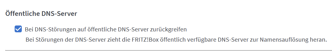

Ist mir schon klar. FritzBox hat aber:
Und NAS Ausfall hatte ich auch schon. Luppte alles auch gut. NAS läuft aber 24/7 auf Energiesparmodus.

Hm eigentlich willst du nicht Link Local und erst recht nicht Global IPv6 benutzen, sondern ULA. fe80 und 2003 ist also Quatsch.

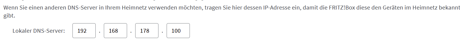

Und außerdem willst du die IP-Einstellungen in der Fritzbox bearbeiten und den AdGuard per DHCP an die Clients verteilen.
Ist schon, wird automatisch gezogen:
Solange es nicht mehrere separierte Subnetze gibt, ist die link-lokale Adresse aber kein Problem. Die Global wird zum Problem, wenn man einen Provider mit wechselnden Prefixes hat.
Eine solche Einstellung gibt es auch für IPv6.

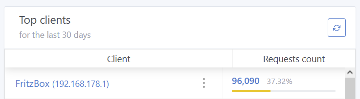

Dann machen die Statistiken in AdGuard keinen Sinn und client-spezifische Einstellungen sind auch nicht möglich, da die Fritzbox der einzige Client ist, der am AdGuard ankommt. Die Clients sollten schon direkt den DNS-Server fragen. Deshalb gibt man den ja per DHCP mit.
