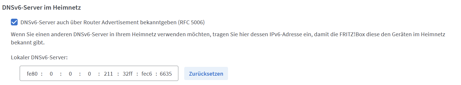

Eine solche Einstellung gibt es auch für IPv6.
Joa, ist auch an:
Hab das auf die Link-Lokale gewechselt. Kenn die UAL von der Synology nicht. Vorher war da die globale von der Synology. Mit den 3 0en bin ich mir nur nicht sicher.
Ob ich https://[fe80:0:0:0:211:32ff:fec6:6635] oder https://[fe80::211:32ff:fec6:6635]/ eingebe und ansurfe, bei beiden komme ich auf dei SynologyNAS drauf, somit gehe mal von aus, dass es so richtig ist.
Was mir allerdings auffällt ist dies:
Wenn ich ping fe80::211:32ff:fec6:6635 mache, gibt's keine Antwort. Wenn ich dann https://[fe80::211:32ff:fec6:6635]/ ansurfe und dann wieder ping fe80::211:32ff:fec6:6635 mache, gibt's ne Antwort.

Wenn Du eine Link-Local-Unicast-Adresse testen willst, musst Du normal auch die Zone-ID über % anhängen, also z. B. ping fe80::211:32ff:fec6:6635%eth0. Die genaue ID bzw. welches Schnittstelle welche Zone ist, siehst Du in Apps wie Wireshark (Rechtsklick: Als Administrator ausführen).

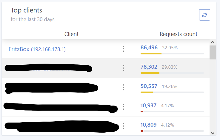

Wenn nur PC1 und PC2 als, 78k und 50k, eigentlich Clients sein sollten. Was macht die Fritzi da in der Statistik?

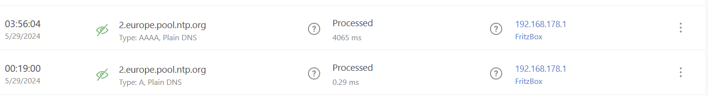

Irgendwie bin ich doch noch zu dumm. Gut, die Statistik ist von letzten 30 Tagen, seit Samstag ist im Query Log von AdGuard nur noch
wohl Zeitserver sync, davor waren es alle möglich Anfragen.
Edit: Hab mal alle Statistiken gelöscht und guck mir das in ner Woche nochmal an. Dann dürfte von der Fritzi außer Zeit-Sync nix mehr im Query Log sein.

Die Fritzbox ist ja nicht nur DNS-Forwarder, sondern auch selbst ein DNS-Client. Beispielsweise dann, wenn sie nach Updates bei AVM sucht oder wie du ja selbst festgestellt hast für ntp. Ggfs tauchen auch myfritz oder andere AVM-Domains auf.

Hab die Statistik auch mal gelöscht und da taucht der Fritzi nur auf, weil er selber nach Update sucht und Zeit-Sync macht. Die hohe Zahl vorher war wohl, weil es irgendwann eben wie im Zitat eingerichtet war, da könnte nur in der Statistik der Fritzi auftauchen, sonst nix. Irgendwann habe ich das dann auf meine jetzige Konstellation umgestellt.
