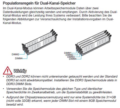

Hab auch gerade das im Handbuch gefunden. Heißt es jetzt, dass das Board kein 4x 8Gb unterstützt obwohl vom Hersteller her gesagt wird, es schafft max. 32Gb???
Hallo, also mein Stand ist jetzt so. Ich habe 3 Riegel verbaut mit je 8Gb die laufen jetzt auch ohne Probleme. Tatsächlich habe ich nur das Problem, wenn ich den 4. Riegel einbaue. So wie es aussieht, ist es wie im Handbuch beschrieben, das Board unterstützt nur 31+ keine 32Gb :( naja, dann gebe ich mich halt jetzt mit 24+ zufrieden.
