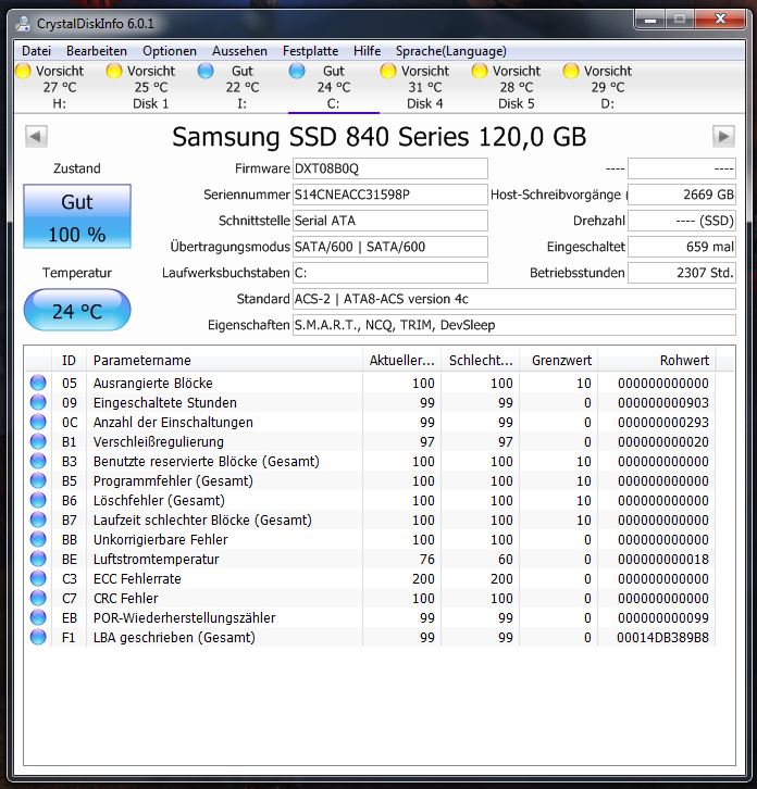

Was sagt die Software über die Platten ? Wenn dus schaffst mal einen Screenshot hoch laden.
Die Software hab ich schon ne weile drauf und die sagt mir nur einwas HDD sind alles Datengräber meine 2xSSD keine Probleme (gut). :(

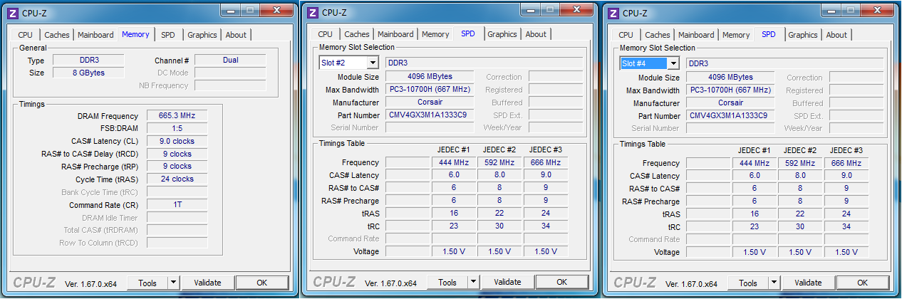

Alles ist auf Default und Auto. Habe nichts umgeschalten außer von IDE auf AHCI.
den ram hatten sie doch schon am wickel. wenn der spaß auf auto steht muss es so funktionieren. spätestens dann, wenn man den DIMMs etwas mehr spannung gibt.
