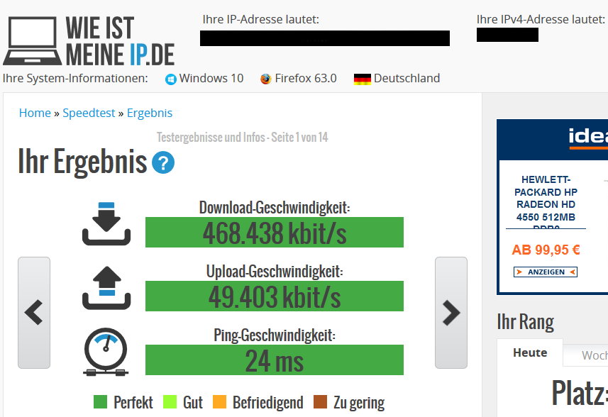

Internet Leitung 400 Mbit (bekomme sogar mehr)

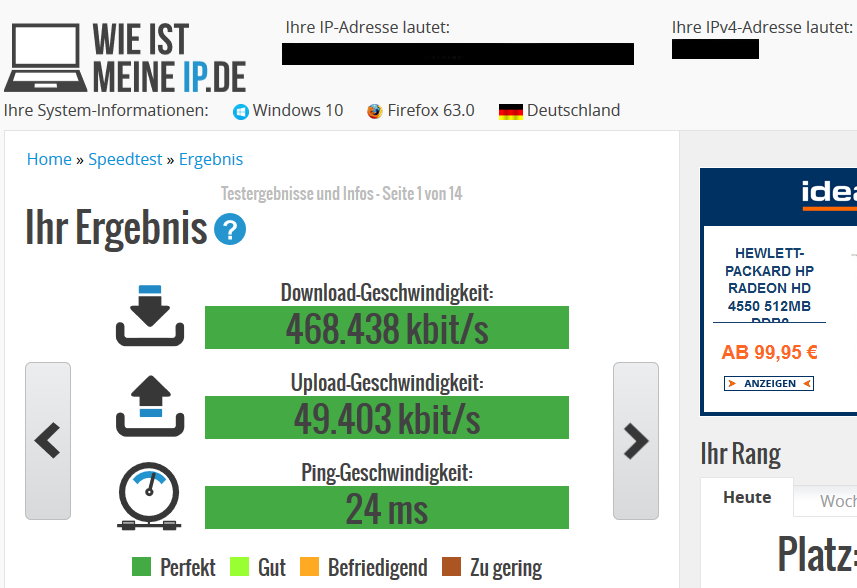

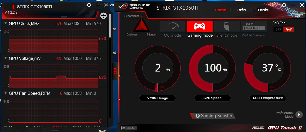

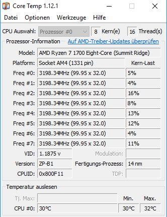

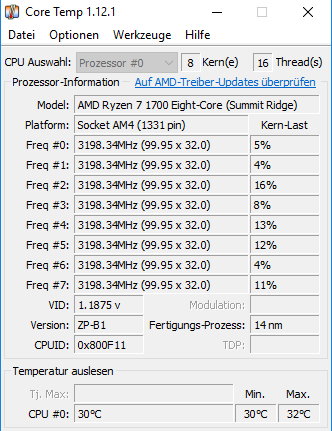

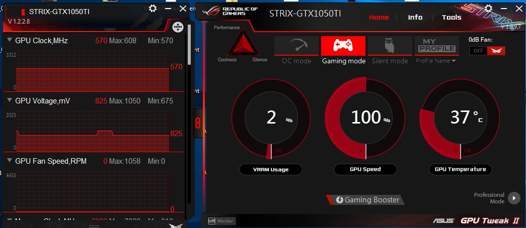

die bilder stammen aber nicht, während du gezockt hast oder?
denn deine grafikkarte taktet nicht mit voller leistung
Doch ich habe die ganze Zeit gezockt auch bei dem Screenshot. Jetzt ist sie auch nicht wärmer als 39 C und ich zocke....
Selbst im heißesten Hochsommer bei hardcore zocken wird mein Rechner nicht viel wärmer.
dann liegt das problem darin, das deine graka nicht hochtaktet
mal die grafiktreiber sauber deinstalliert und neu installiert?
Jetzt aber meine Frage, was ist mit diesem Expereance soll ich das wieder installieren oder lieder weglassen?
Und was ist mit diesem ASUS Teil (ich hänge einen Sreenshot an) soll ich das auch wieder drauf machen?
Und wie stelle ich die Graka richtig ein?
Weiß zwar nicht ob ich alles richtig gemacht habe, aber der Treiber wurde von mir neu installiert.
Jetzt teste ich mal und dann werde ich ja sehen, ob sich etwas verändert hat. :)

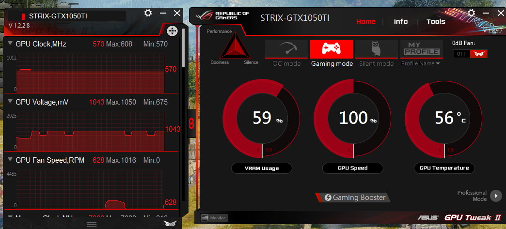

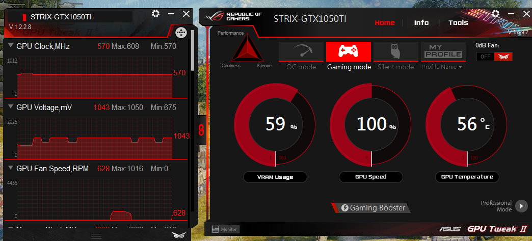

bei einer grafikkarte muss nichts eingestellt werden, es sei denn du möchtest die lüfterkurve anpassen,weil deine graka zu laut ist
