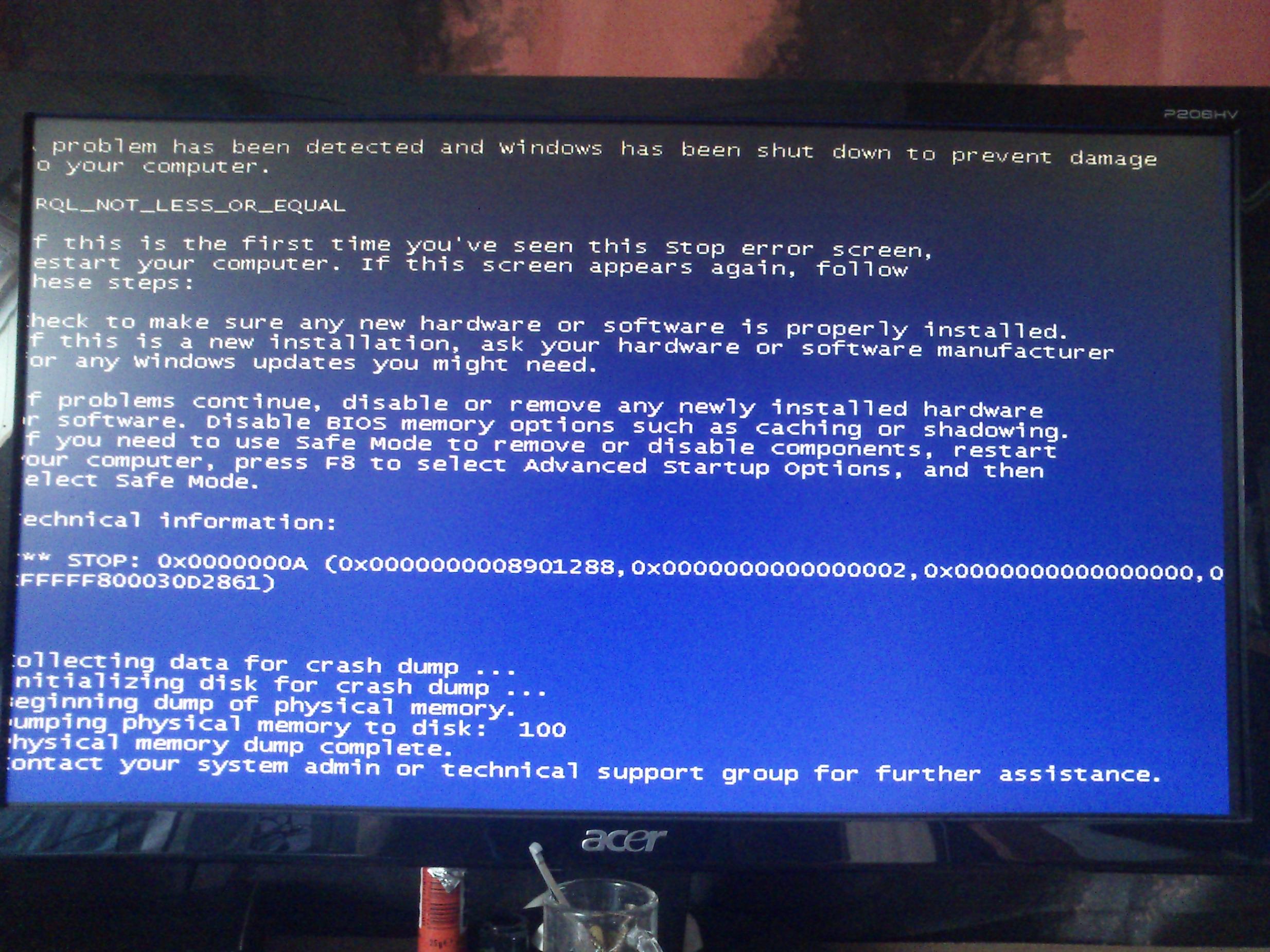

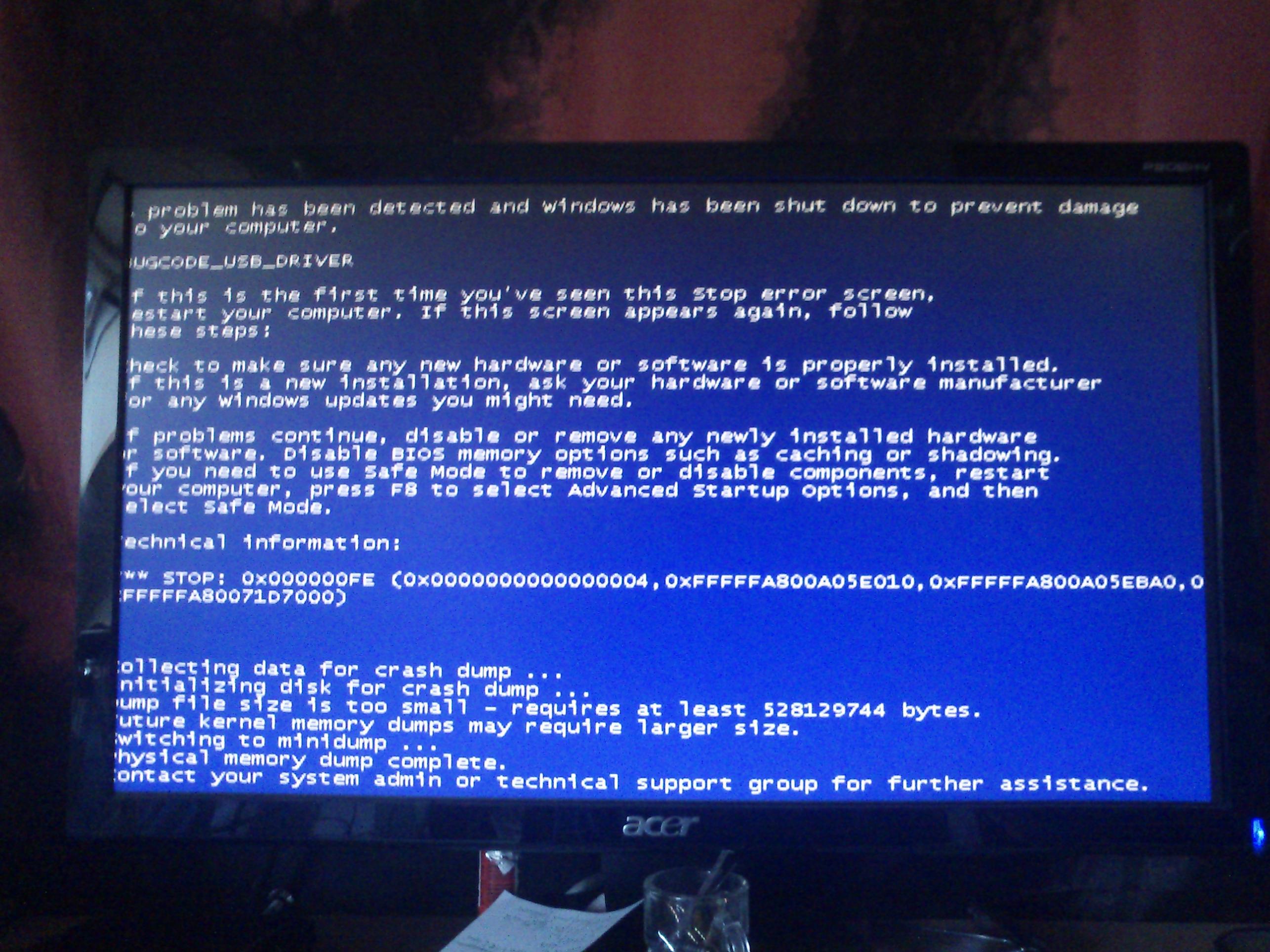

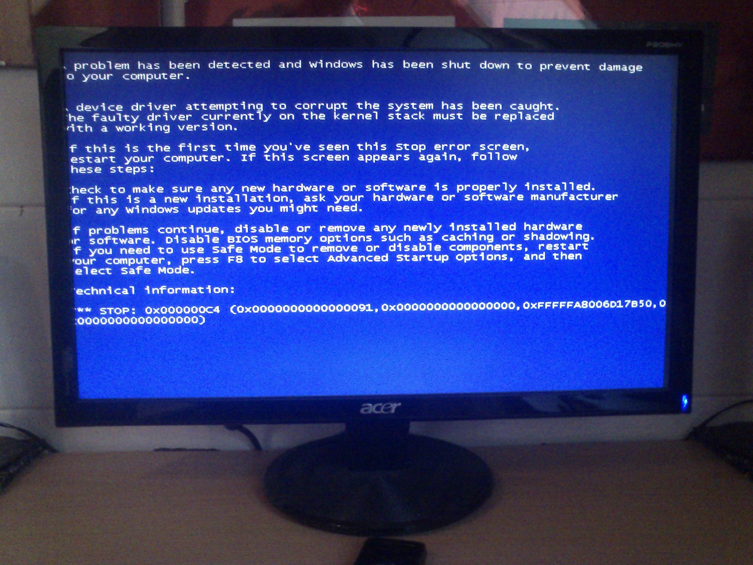

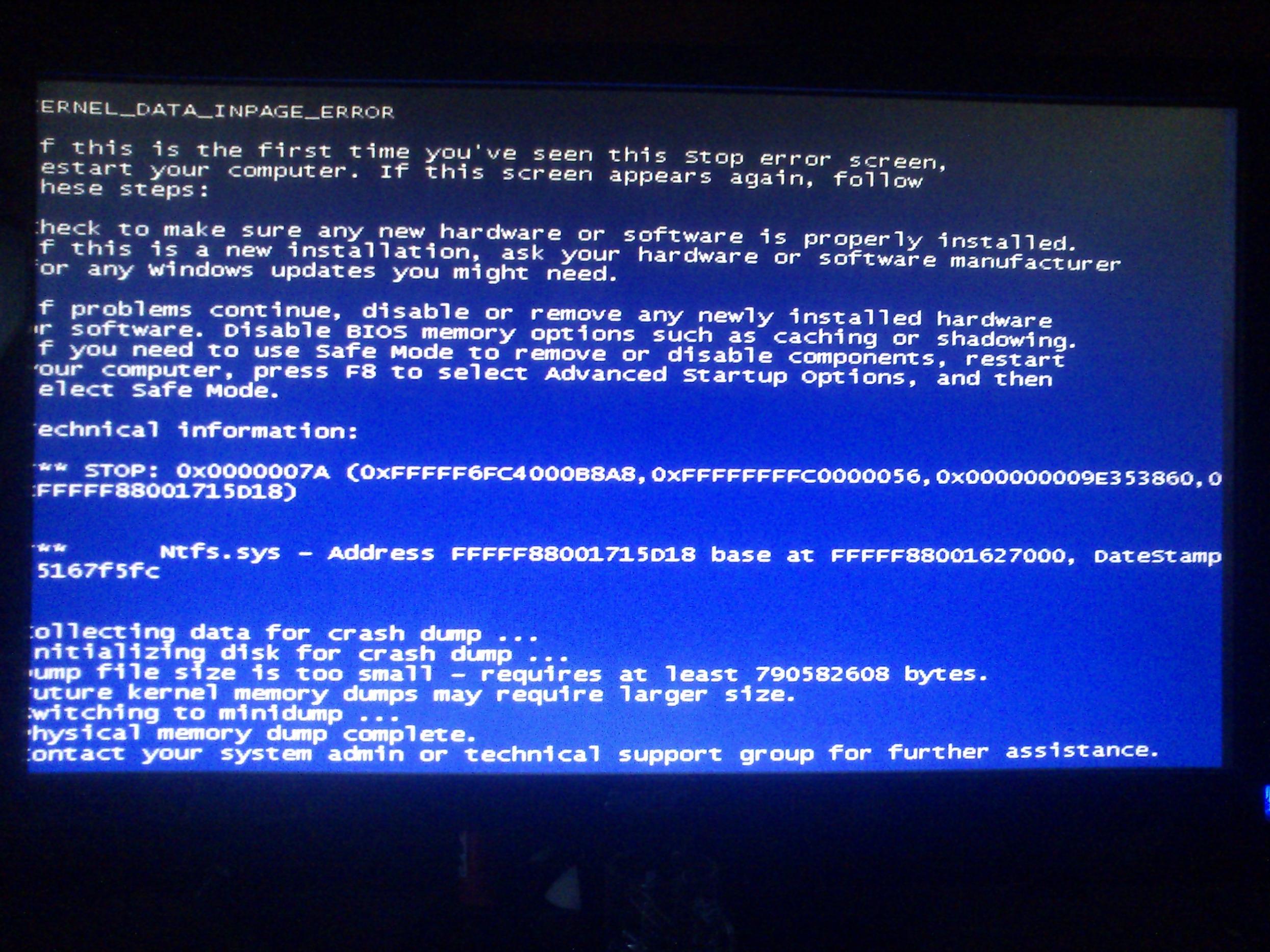

Dann seit ca. 1 - 1 1/2 Jahren hat er des öfteren Bluescreens mit "irql not less or equal". Seltener kommt "Bugcode USB Driver". Letztens hatte ich auch "Kernel Data Inpage Error" und einen das ein Problem festgestellt worden ist und der Pc sich abgeschaltet hat. Soviel dazu...

Dann habe ich gestern entdeckt das der Bluescreen "Bugcode USB Driver" evt. von meiner Externen Soundkarte kommen könnte. Als ich mir diese neu gekauft hatte und ich mein Musikprogramm (FL Studio) startete bekam ich öfters mal einen Bluescreen it der Meldung "irql not less or equal". Jetzt allerdings bekomme ich beim Start des Programmes keine Bluescreens mehr.

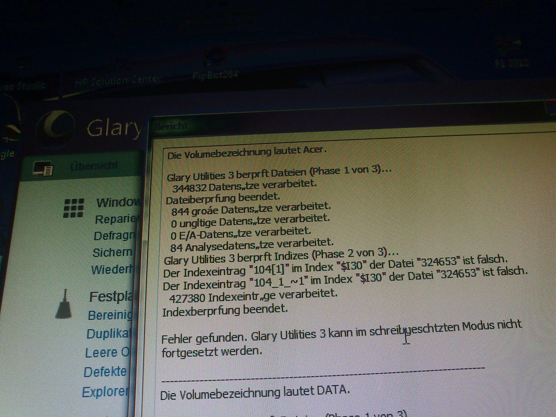

Dann hat sich in den letzten 3 Wochen auch öfters die Systemreperatur und eine Festplattenanalyse beim Start eingeschaltet. Lief zwar durch, es wurde auch etwas gefunden konnte jedoch nicht repariert werden.

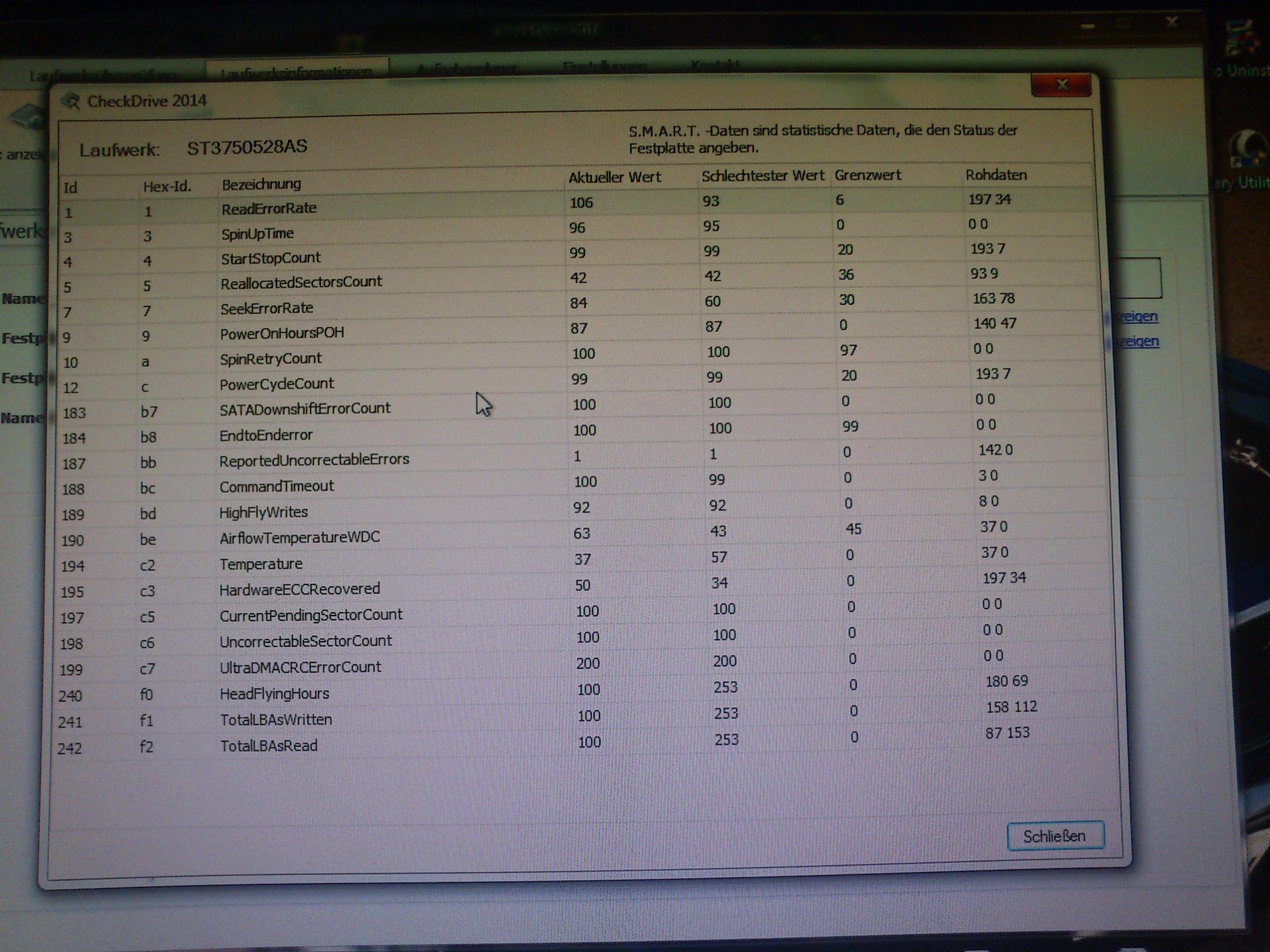

Ich tippe erstmal das die Festplatte nicht mehr ganz in Ordnung ist.

Ich glaube nicht, dass das bei dir an der Festplatte liegt, die ganzen Fehlercodes hängen alle irgendwie mit Treibern zusammen.
Falls du auf Nummer sicher gehen möchtest, lad dir GSmartControl, damit kannst du deine Festplatte einmal komplett durchchecken. Aufgrund der viele Bluescreens würde ich aber eher dazu tendieren, dein Windows neu aufzusetzen, falls du das selbst kannst. Ansonsten findet sich bestimmt ein Kumpel, der das für dich erledigt, bei Acer wird man für so etwas horrende Geldsummen los.

Es ist übrigens nicht das erste Mal, dass diese Utility Software Rechnersysteme zerstört. Lass bloß die Finger von Glary Utilities und dem anderen Müll, Windows braucht so etwas nicht.

Also... ich habe noch ein anderes Festplatten Überprüfungstool. Es heißt CheckDrive dieses meint es ist alles ok. Was mich aber stutzig macht ist die Datenträgerüberprüfung die sich manchmal beim Start einklinken tut.

Ihr meint ja alle es hat etwas mit Treibern zu tun. Kann es sein das sich die Externe Soundkarte und der Onboard Treiber sich in die Finger bekommen. Habe nur umgestellt auf die externe Soundkarte. Oder sollte ich den Onboard Treiber (realtek) komplett löschen?
Edit 11:46 Uhr: Ich hatte letztens noch eine meldung. Weiß aber nicht mehr in welchem Zusammenhang. Ich glaube es war eine Überprüfung die beim Start gestartet ist. Diese Sagte "Problem durch nicht angegebene System Config änderungen verursacht. Fehler Code 0x490
Normalerweise ist die gleichzeitige Verwendung von USB und Onboard Soundkarte kein Problem.
Wenn, dann kann es bei der Soundübergabe zu Problemen kommen. Das wäre dann aber ein Treiberproblem.

Die Festplatte ist nahezu schrottreif. Da würde ich nichts mehr drauf installieren.
Es wurden bereits 939 defekte Sektoren ausgetauscht, damit sind nicht mehr viele Reserve-Sektoren übrig.
Bau eine neue Platte ein und klone die alte darauf. Wenn dann immer noch Fehler auftreten, kannst du neu installieren.
