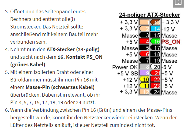

Dann Netzteil ausgebaut und ausserhalb Computer angefangen auf defekte zu prüfen. Habe das Netzteil am 24pin ATX Stecker überbrückt gemäss folgender Anleitung.
Aber auch bei Überbrückung und Einschalten des Netzteils dreht sich der Lüfter nicht. Erst beim Ausschalten dreht sich der Lüfter ganz kurz nach 2Sek (Denke irgend ein Kondensator entlädt sich). Aber sonst macht das Netzteil garnichts.

  • dem Netzteil liegt sogar ein Adapter zum "kurzschließen" bei, damit man das Netzteil ohne Mainboard starten kann. Darum war Dein Test mit Überbrücken unnötig und gefährlich.

Netzteil ausbauen, Pin 4+5 mit einer Büroklammer verbinden, dann Stromkabel anstecken. Ich nehme meistens einen Lüfter oder alte HDD an einen Molex zum Testen mit. Die neuen Netzteile haben einen semipassiven Modus und man denkt sie seien tot. Wenn sich mein Lüfter dreht, dann ist alles in Ordnung und der Fehler liegt woanders.

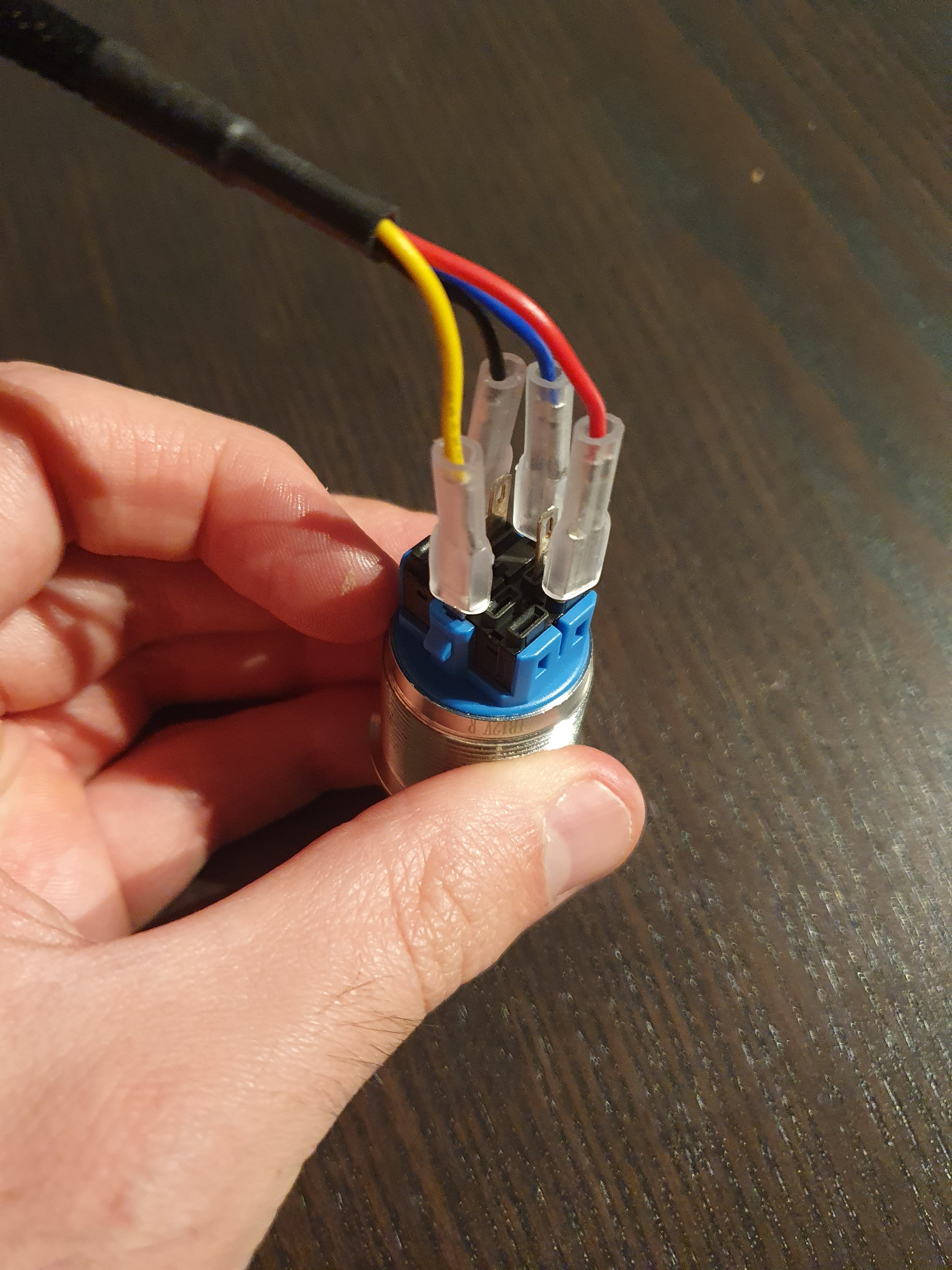

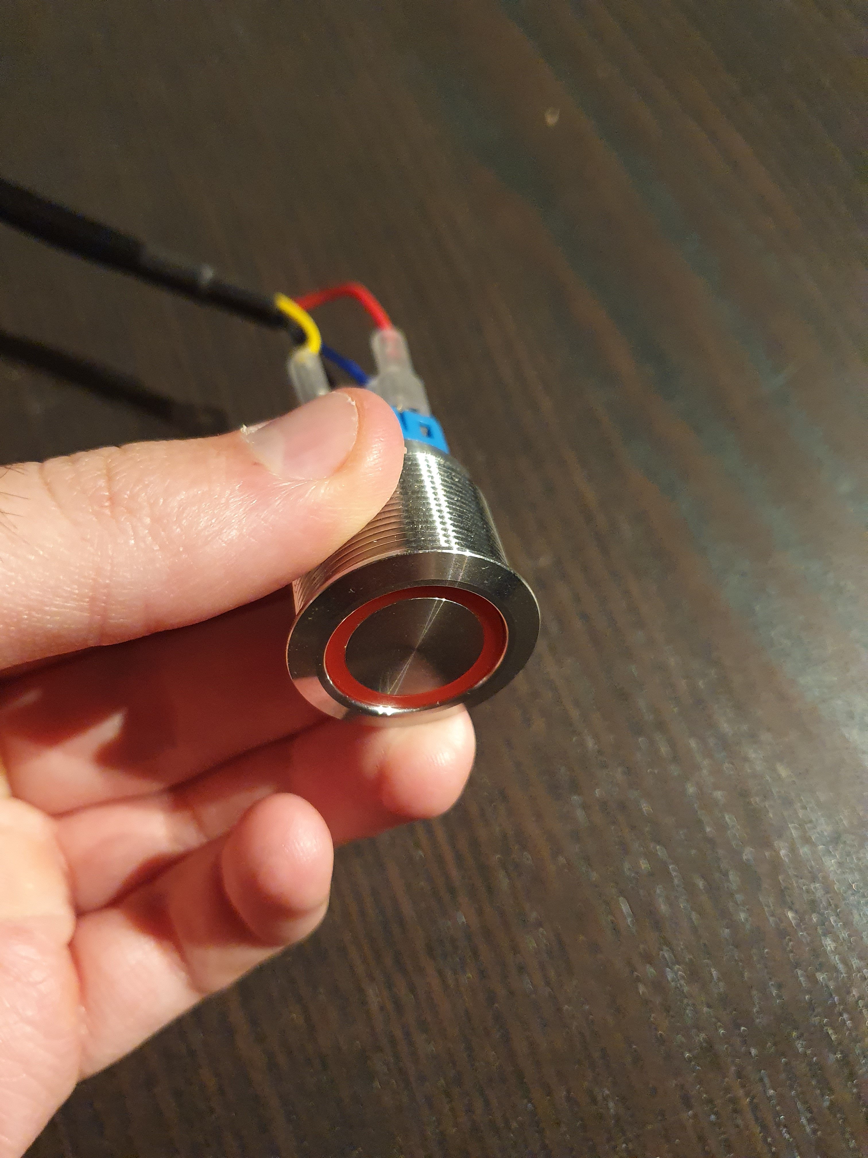

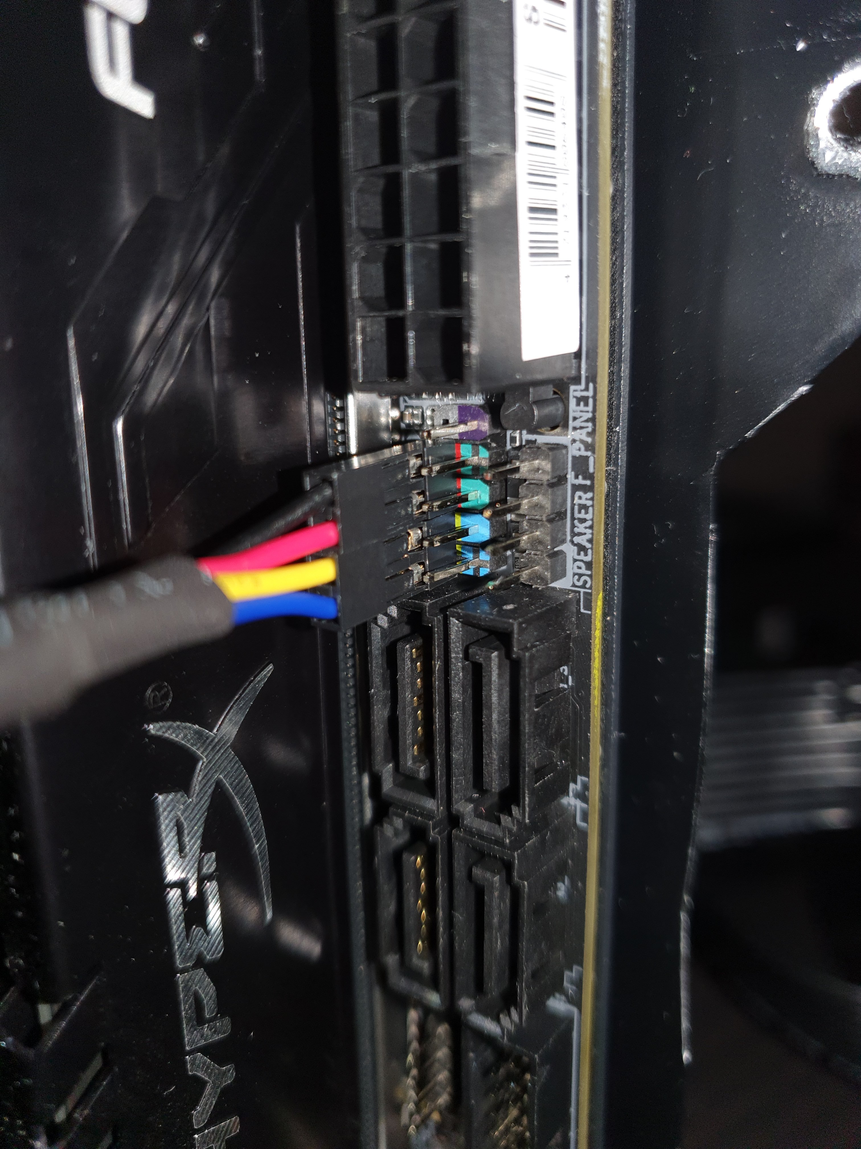

Habe einen DimastTech Schalter, und zwar genau den hier:
https://www.caseking.de/dimastech-vandalismusschalter-taster-25mm-silverline-weiss-modt-066.html
Mainboard ist das hier:
https://www.caseking.de/gigabyte-x570-i-aorus-pro-wifi-amd-x570-mainboard-sockel-am4-mbgb-341.html
hab dann den +/- pin vom Schalter auf die PLED +/- verbunden
Und dann die beiden äusseren Pins NO auf den Power Switch PW+ und PW- auf dem F_Panel
habe auch 2 Lüfter aufs Mainboard angeschlossen aber da hat sich nichts gerührt, weshalb ich glaube dass das Mainboard garkeine Spannung/Strom bekommen hat.

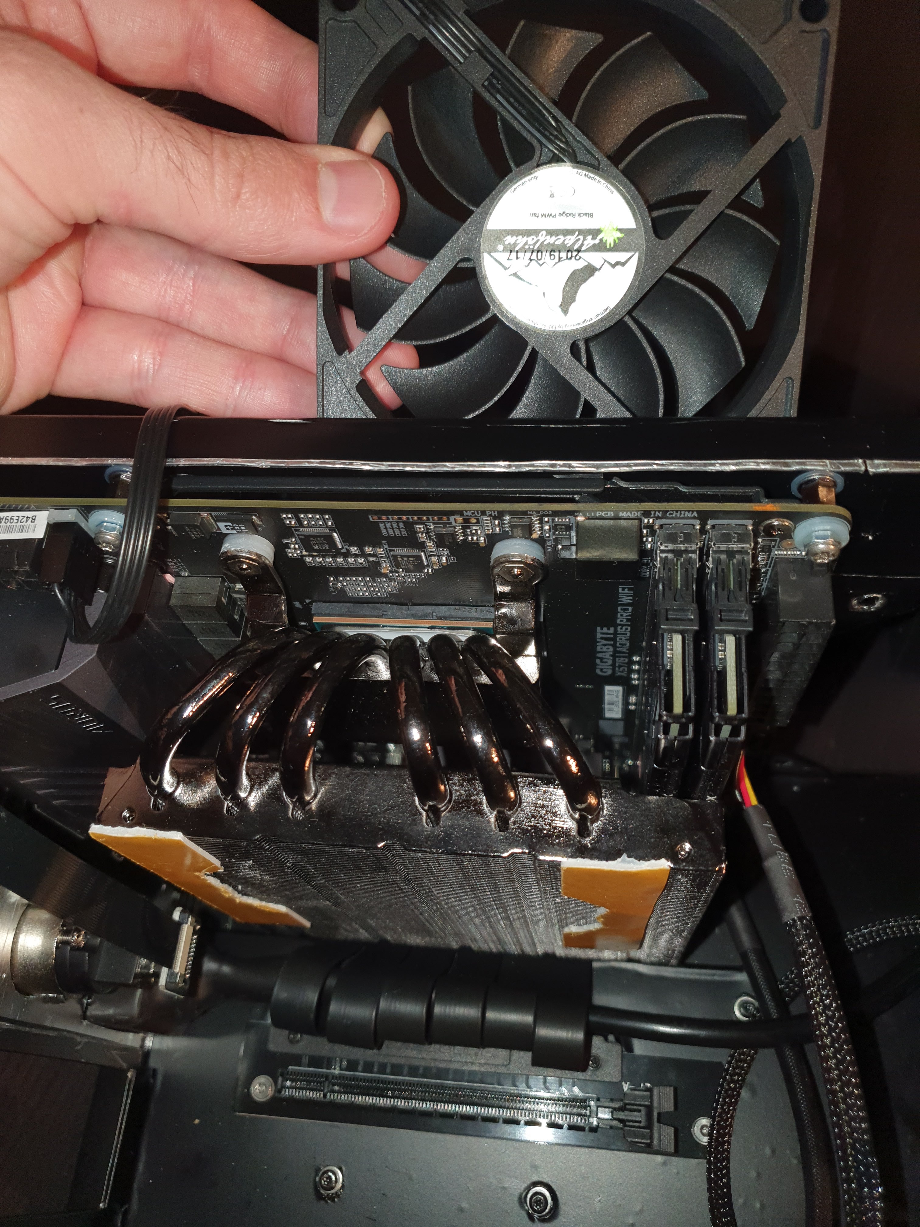

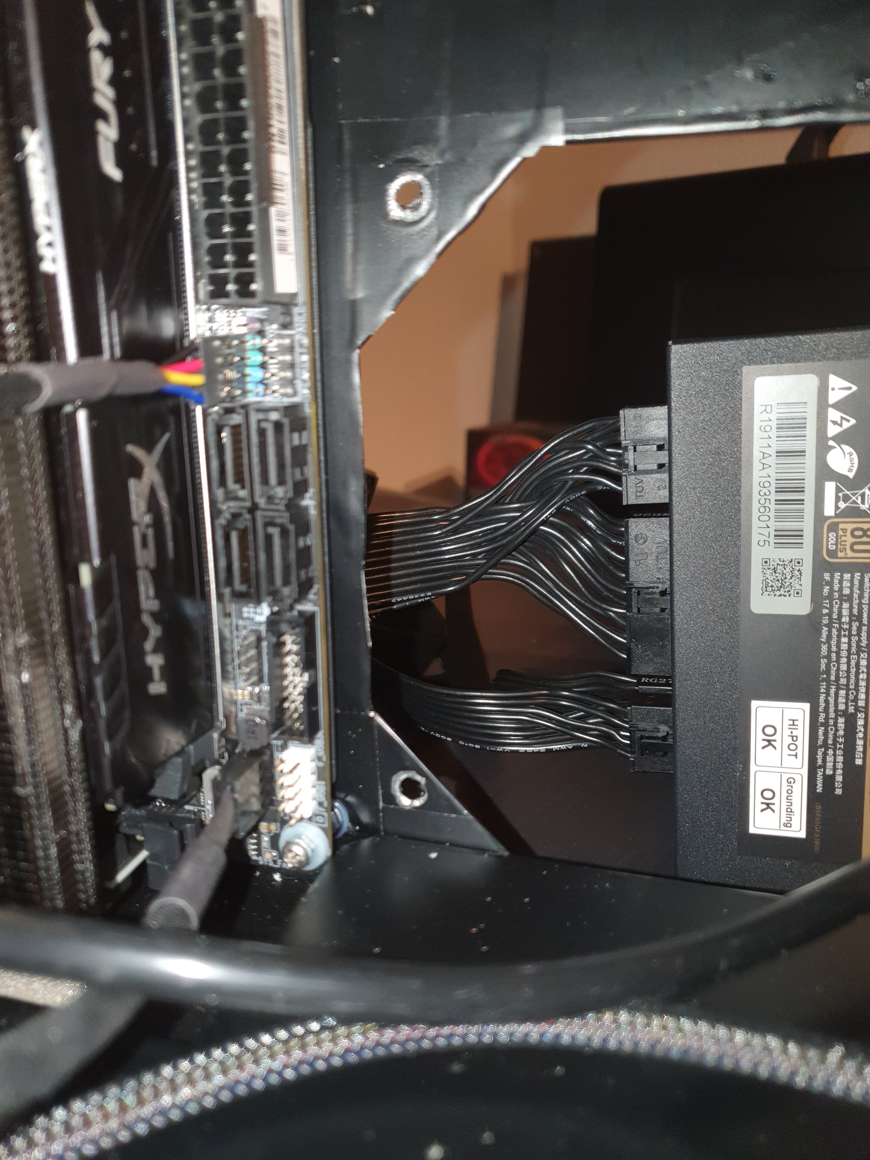

Also ich poste hier mal mein Setup:
Mainboard: aorus pro wifi x570 mini ITX
Prozessor: ryzen 3900x
Kühler: Alpenföhn Blackridge
Ram: 2x32GB hyperX 3200mhz
Netzteil: seasonic focus sgx (650W)
Lüfter: Noctua 140mm redux 1500pm (4pin PWM)
SSD: Samsung evo 970, 1000GB
Gehäuse: umgebautes Razer Core X chroma
Vielleicht seht ihr ja gerade was. Hab ein Video vom "Klickgeräusch" ist aber zu gross zum Hochladen

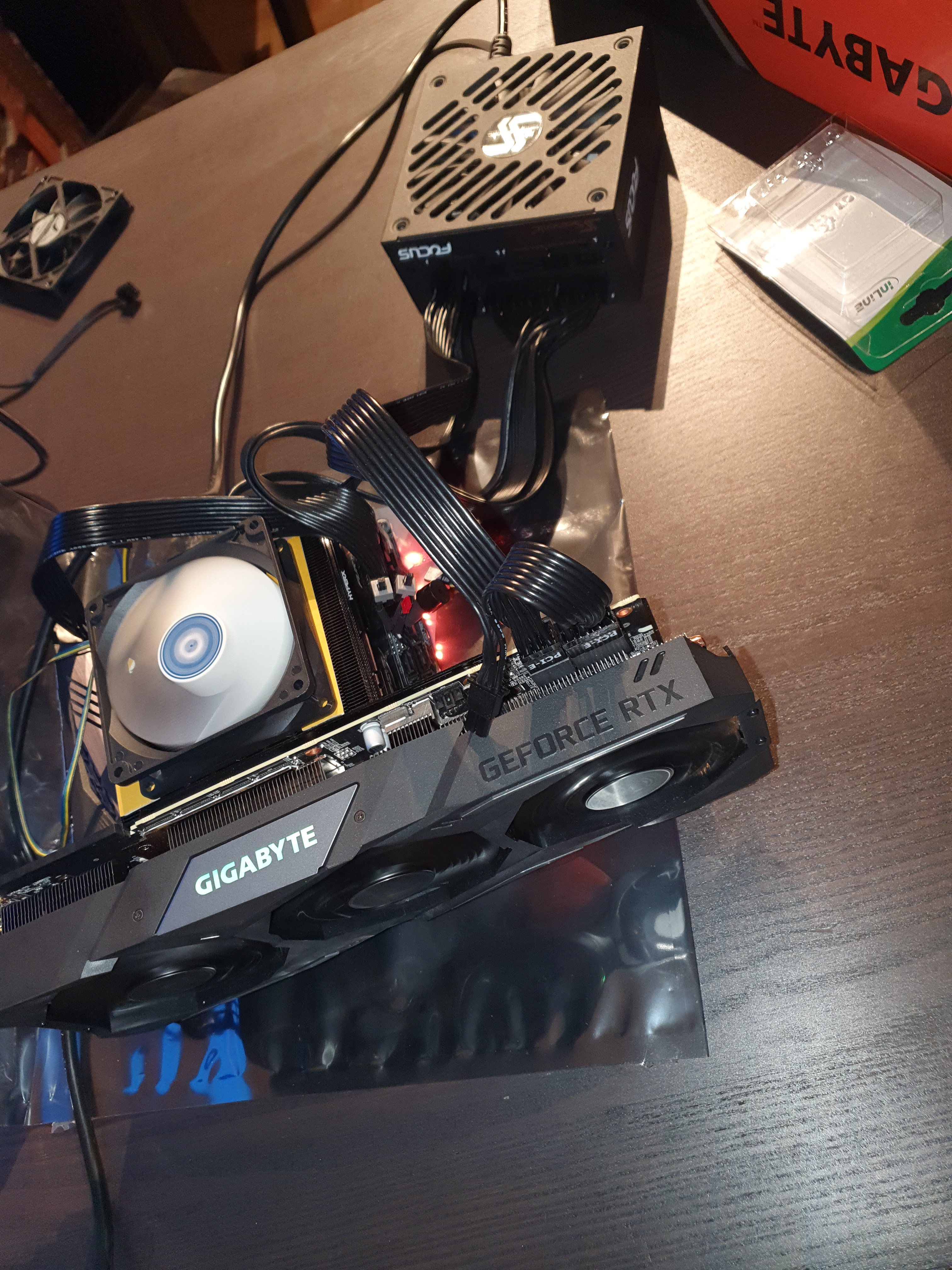

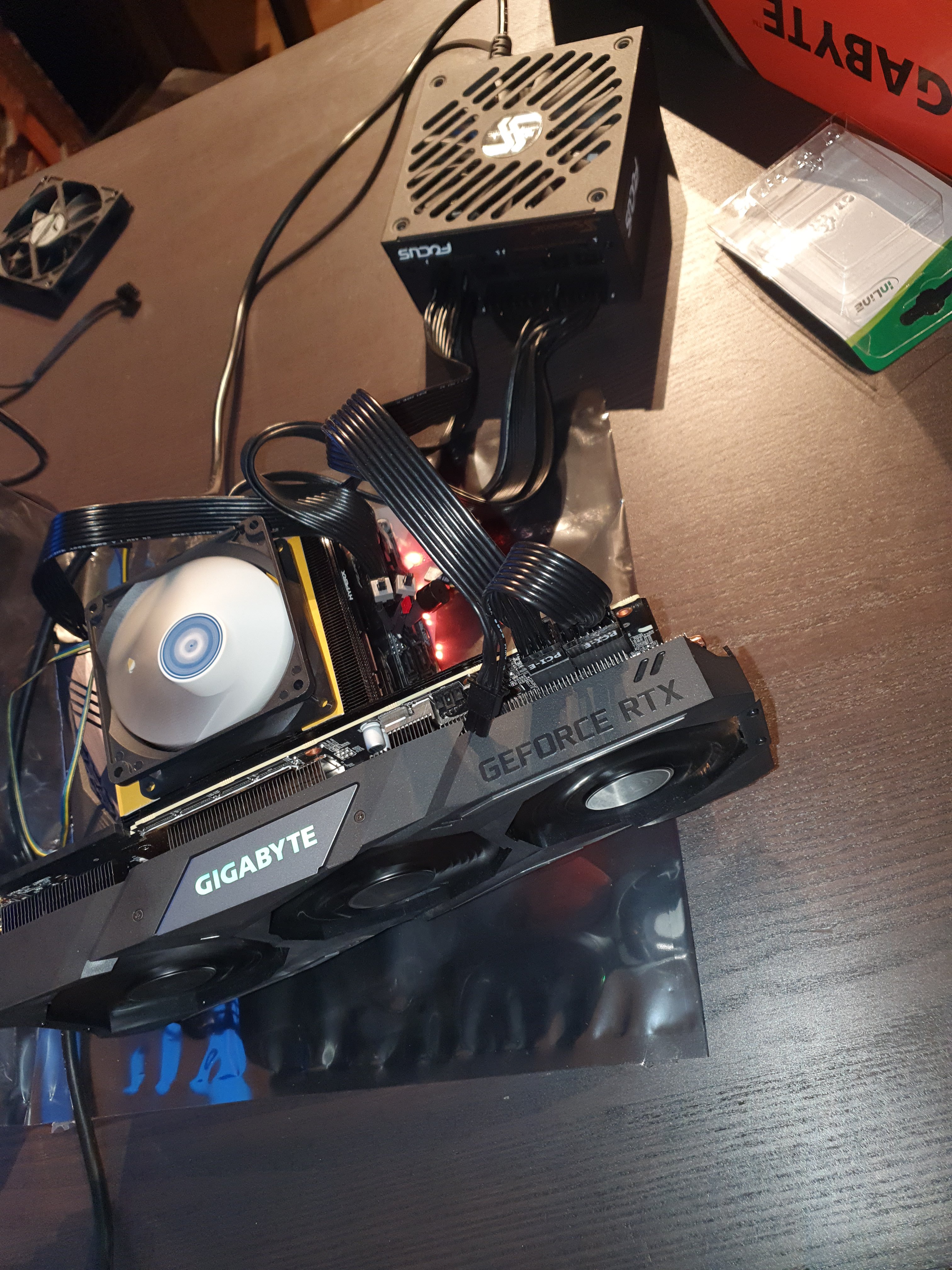

So ich bin nun weitergekommen. Netzteil funktioniert. Habe mainboard, grafikkarte, cpu lüfter angeschlossen. Alles kriegt strom.
Nur die HDD LED und die power LED, angeschlossen auf dem F_Panel leuchten nicht.
Aber ich kriege ein Bild auf dem Bildschirm.
Hat jemand eine Idee was ich jetzt weiter tun muss?
Viele Grüsse
Wenn die LEDs nicht leuchten, dann dreh mal die Stecker (+/- vertauschen)
Installier dir Windows neu.
Die Antistatik-Folie, wo dein Mainboard drauf liegt ist übrigens Kohlenstoffbedampft, damit diese hochohmig Leitfähig ist. Nimm die mal ganz schnell unter dem Board weg.
