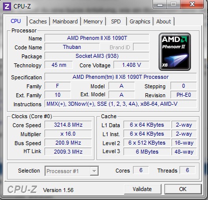

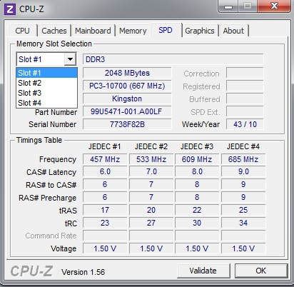

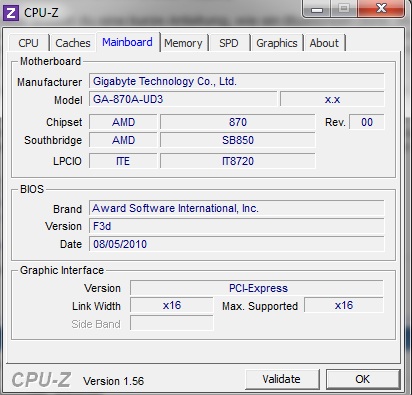

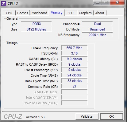

Ich habe paar Screenshots vom CPU-Z und HDtune beigelegt.

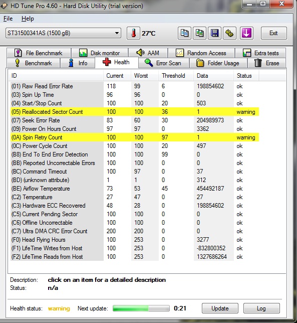

Ist echt die Platte schon defekt?
Oder hat es mit diesem Fehler nichts zu tun?
EDIT: Festplatte getauscht. Mal schauen, ob es besser läuft.
EDIT-2: Fehler weiterhin. :(
Laut HDtune neue Platte OK.
Das Problem könnte daher kommen, dass 4 RAM Riegel eingebaut sind (Vollbestückung).
Sofern du die RAM schon mit Memtest86+ auf Fehler überprüft hast, würde ich folgende Einstellungen testen:
RAM Frequenz: 1066mhz (533mhz)
RAM Timings: 9-9-9-25-41
RAM Spannung: 1,55 - 1,65V (schrittweise erhöhen und testen).
Helfen die Einstellungen nichts, würde ich das aktuellste Bios (nicht Beta-Version) flashen.
RAM-Spannung habe ich bei 1,56V.
Memtest hat kein Fehler gefunden.
