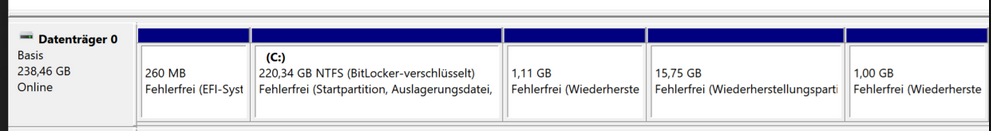

In der Datenträgerverwaltung schauen, ob da ein Datenträger mit Bitlocker verschlüsselt steht.

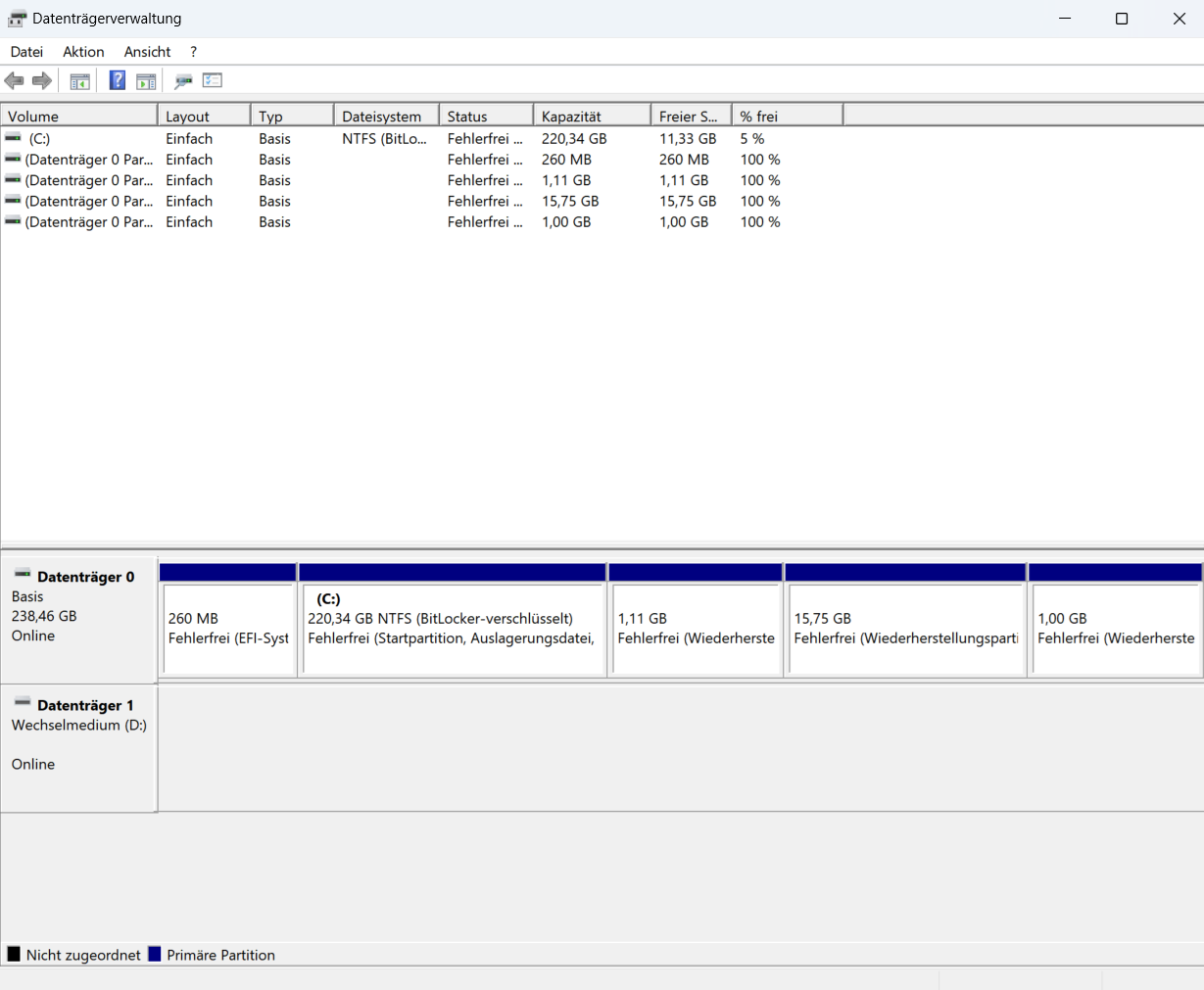

Ich habe jetzt endlich herausgefunden dass es eine SanDisk SSD X400 M.2 2280 ist. Der Laptop ist HP 255 G5 gewesen soweit ich das weiß. Ich habe die Festplatte sowohl an einen HP Laptop (Modell nicht bekannt, kam Ende 2023 auf den Markt), als auch an ein Samsung Galaxy Book 1 Pro 360 angeschlossen und erhalte den gleichen Fehler.
Skudrinka schrieb:
Welchen?
Welches?
Welches?
Das ist keine SSD...?!
So sieht das ganze bei mir in der Datenträgerverwaltung aus
Da die SSD mir ja gar nicht richtig angezeigt wird, geh ich davon aus, dass sie wahrscheinlich defekt ist.
Falls jemand noch einen Lösungsansatz hat, dann bin ich sehr gerne bereit noch alles auszuprobieren was geht.
Einen guten Wochenstart an alle!

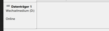

mit welcher Größe? 250 GB, 500 GB, 1TB?
Und Datenträger 1 Wechselmedium, ist das ein externes DVD-Laufwerk?
Wenn es eine 250 GB, wie im Bild ist, würde sie ja zu Datenträger 0 passen, Windows wäre da noch drauf, müsste aber repariert werden.

Achso, mal nachgelesen, dann wäre es ja das Datenträger 1 Wechselmedium.
Also vergiss mal oben geschreibenes.
Bin wohl noch nicht ganz wach.
