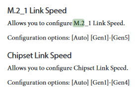

Im BIOS/UEFI die Einstellungen zu PCIe von AUTO auf manuell stellen und da dann auf GEN3 mit x4. Entweder geht das bei den Einstellungen zu PCIe, oder aber direkt zu den M.2 Steckplätzen bzw der jeweiligen SSD. Das BIOS dazu im erweiterten Modus einsehen.
Dazu finde ich im BIOS das hier:
Sollte dann ja Chipset Link Speed seien. Steht per default auf Auto. Eine Änderung an der Stelle bringt aber keine Veränderung. Leider.
Oder könnte es eine andere Einstellung sein?
https://download.asrock.com/Manual/Software/AMD B650/Software_BIOS Setup Guide_English.pdf

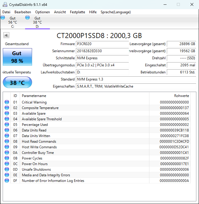

Ich glaube, das Board will mich verarschen... Jetzt steckt die Crucial wieder im ursprünglichen Slot und CrystalDiskInfo zeigt mir das hier an.
Dann war es ja das erste mal schon ein Kontaktproblem....der andere slot kann nur 2x?
Und ich wette wenn du sie nochmal richtig einbaust, bekommst du deine 4x.
Das sieht nach den Einstellungen aus die ich meinte, das es aber keine Änderung bringt, wenn GEN3 eingestellt wird (M.2_2 müsste ja Chipset sein) erstaunt mich.
Würde mich aber auch der Meinung anschießen, die sitzt nicht richtig, oder es hat sich Dreck in den Slot eingeschlichen.

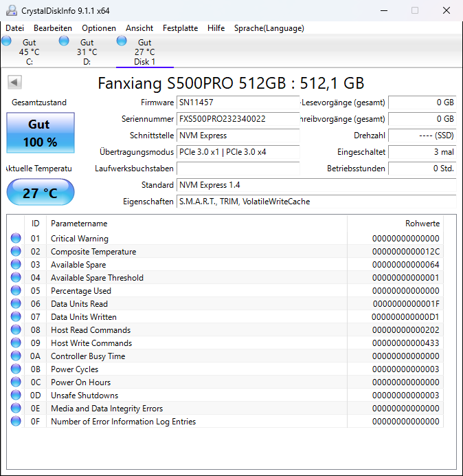

Leider bekomme ich die Lexar nicht ausgebaut, ohne den CPU Kühler abnehmen zu müssen. Ich werde heute Abend mal eine kleine SSD von einem Arbeitskollegen in den (problematischen) M.2_2 Slot einbauen und dann sehen, ob die den maximalen Übertragungsmodus anzeigt. Dann sollte ich wissen, ob es am Slot oder meiner alten SSD liegt.

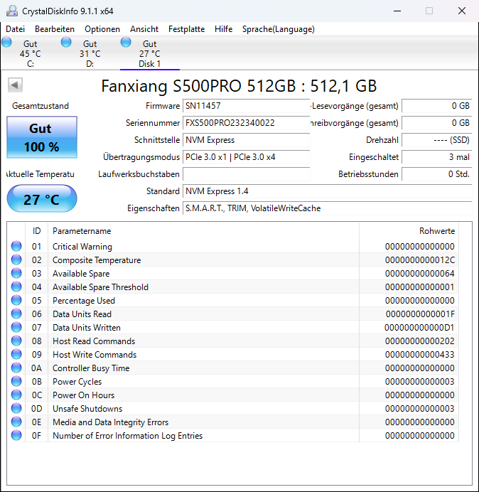

Es scheint wirklich an dem Slot zu liegen:
Auch eine weitere SSD läuft da nur mit PCIe 3.0 x1 anstatt PCIe 3.0 x4.
Danke für die viele Kommentare und Vorschläge. 👍Jetzt muss ich mir überlegen, ob ich das Board damit reklamiert bekomme.
