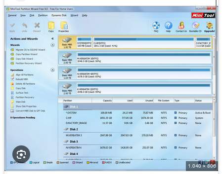

Wenn bei den Drittanbietertools Minitool Partition Wizard noch nicht dabei war, und du sie jetzt bei einem Test damit auch nicht auslesen kannst, dann wars das wohl.

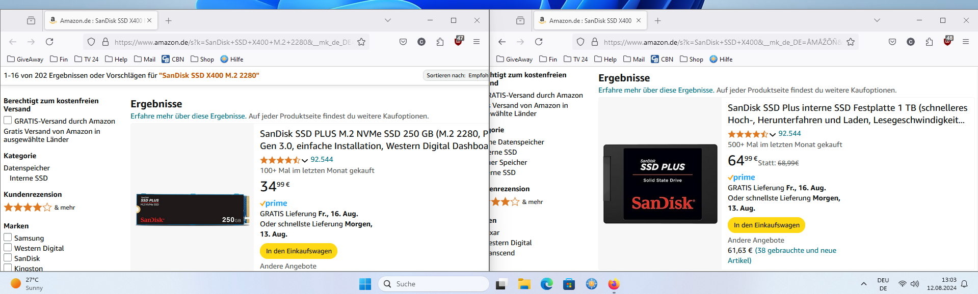

peljotha schrieb:
Moment, die X400 ist doch eine SATA-SSD.
Die gibt es sowohl als Sata, als auch als M.2.
Wie hätte man sonst einen Screeshot in #9 anzeigen können?
Siehe auch #10 wo schon eine NVMe angezeigt wird.
Und eine Sata SSD in einem NVMe Gehäuse anschließen, geht wohl auch nicht. Siehe #15 und Ebay-link in #7 zum Gehäuse.
Ich weiss nicht, wie Du auf das Bild bei Amazon kommst, aber ich finde unter X400 nur SATA-SSDs. Die kann ja auch das M.2-Format haben.

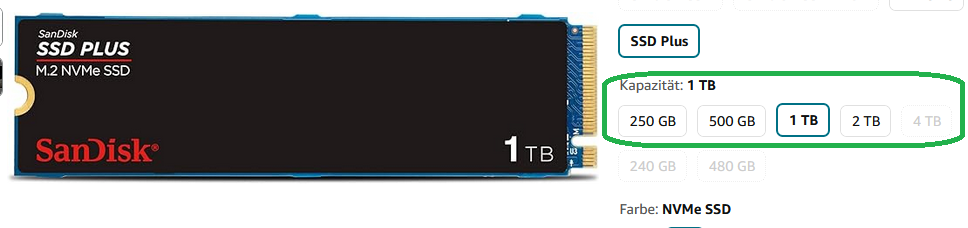

@Linon02 hat die tatsächliche Größe seiner SSD ja nicht mitgeteilt, ob sie 250GB oder 4TB hat.
Die gibt es, oder gab es von 250GB bis 4TB.
SSD von 250GB bis 4 TB.pngDaher Daher ist es eigentlich gleich, welche SSD man zeigt, oder man müsste nachfragen, welche Größe sie denn hat.
Passen sollte nur der Anschluss M-Key.

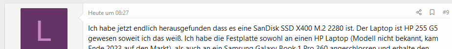

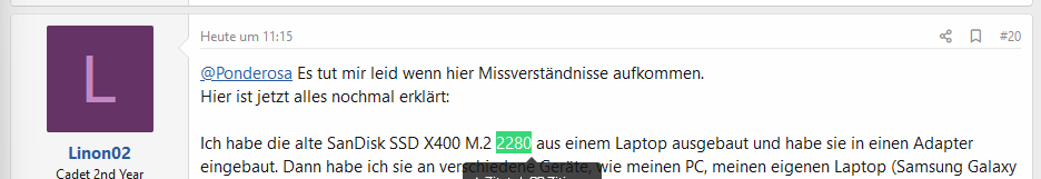

Linon02 schrieb:
Ich habe jetzt endlich herausgefunden dass es eine SanDisk SSD X400 M.2 2280 ist.
Ich bin auf M.2 2280 gekommen, da er ja in #9
#9.png und in #20
#20.pngselber geschrieben hat.

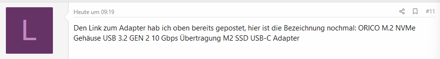

Und in #11 beschreibt er sein Gehäuse.
Erkläre mir Bitte, wie da eine normale SSD reinpassen soll? Oder frage ihn selber, wie er das bewerkstelligt hat.
