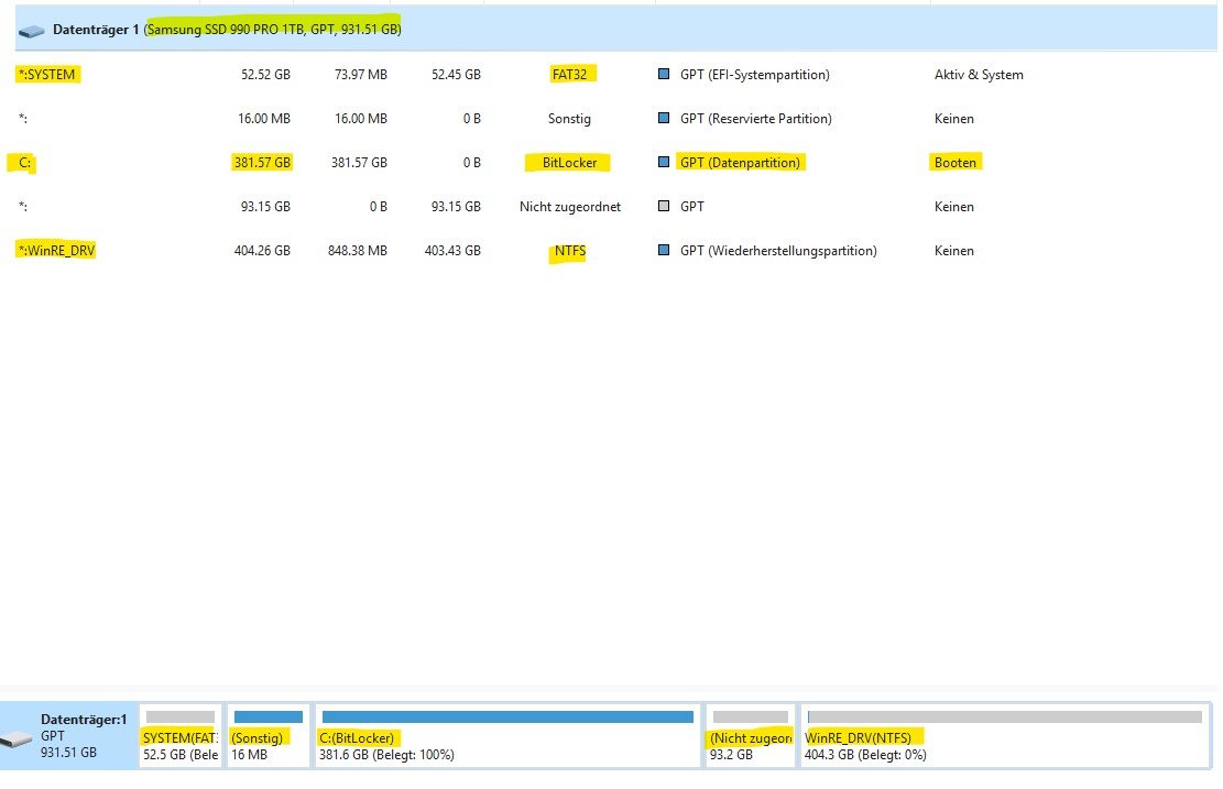

hi,
ich habe als system festplatte eine samsung 1tb vnme pcie 4.
nach dem egsterigen win 11 pro uodate zeigt mir windwows, dass meine sys-hdd nur 381gb gross sei.
ich erlebe so ein schwachsinn zum allerersten mal in meinem leben.
also schaue ich mithilfe von "mini tool" rein und siehe da , das steht etwas von bitlocker. (siehe screenshot)
wieso steht das jetzt da und wieso was bedeutet winRE bei der letzten Partition ?

Moin,
schau mal unter C: - da müsste noch ein Windows.old Ordner abliegen.
Erst löschen wenn alles tut wie es soll und du sicher bist, du brauchst da nix mehr von :)
meines Erachtens ist es eine Recovery-Partition. hast du einen fertig gekauften PC / Notebook im Einsatz? Also mit vorinstalliertem Betriebssystem gekauft?

@oskdueh
Neben deinem SSD-Problem solltest du auch mal nach deiner Tastatur schauen, da stimmt ja einiges nicht. Könnte natürlich auch am Schreiber liegen :)
WinRE beschreibt die Recovery-Partition, die du vermutlich irgendwo per Klick (entweder Opt-In oder vergessenes Opt-Out) angewählt hast.
Folglich ist alles soweit korrekt, abgesehen von der generell ziemlich wirr partitionierten SSD und dem nicht zugewiesenen Speicherbereich. Die 52GB FAT32-Partition ist natürlich auch spannend.
Wenn das, was @MadDog schreibt und vermutet richtig ist, dann wäre es äußerst ratsam, mal alle wichtigen Daten extern zu sichern (sollte ja sowieso unabhängigdavon regelmäßig getan werden) und dann bitte einmal PLATTWISCHEN das Gerät und alles sauber neu installieren.
Reaktionen: SaPa, SSD960, Aduasen und 3 andere
ach jetzt - du musst doch nur die Partition erweitern.
Da liegen doch noch 93GB brach

das erklärt aber nicht die 400GB Recovery Partition! Auf meine Frage bist du keineswegs eingegangen. Schade
Streng genommen hast du immer noch 1TB, nur halt unterteilt und teilweise versteckt. Mehr nicht.

An der Partitionierung dieser SSD stimmt hinten und vorne nichts!
Eine EFI Partition von 52 GB - Unfug, die braucht lediglich 200 MB.
Die Recoverypartition ist 402 GB gross, 400 GB verschenkter Platz die Recovery braucht maximal 2 GB.
Zusammen mit den 93 GB unpartitioniertem Platz sind das 545 GB vollkommen ungenutzter Platz, der wegen dieser Partitionsaufteilung blockiert ist.

loool ... jetzt scheint der Kaffee zu wirken.
OK,ok - irgendwie nicht richtig drauf geachtet. Danke für den Hinweis.
die 400GB WinRE machen gar keinen Sinn. Sowie die 53GB EFI.
Wow - wäre wohl wirklich ein Fall für einmal "frisch"
vorher Bitlocker entfernen!

bei dem ganzen Chaos auf deiner Platte würde ich wirklich Windows komplett neu und sauber installieren. Während des Setups dann alle Partitionen löschen und von Windows die Verwaltung / Erstellung der notwendigen (!) Partionen selbst durchführen lassen.

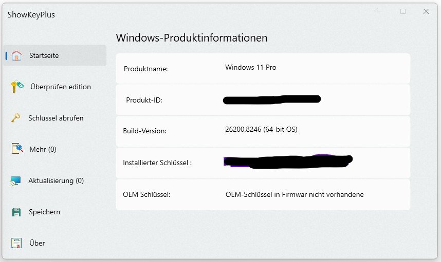

hi, google ki sagte ich könnte auch diese software von ms nutzen:
https://apps.microsoft.com/detail/9pkvzcprx9nv?hl=de-DE&gl=DE
diese würde mir dann den installierter schlüssel anzeigen.
also ich installkiert und prog gestartet:
unter "installierter schlüssel" steht also der win 11 pro schlüssel den ich wieder verwenden kann bei der neuinstallation ?
