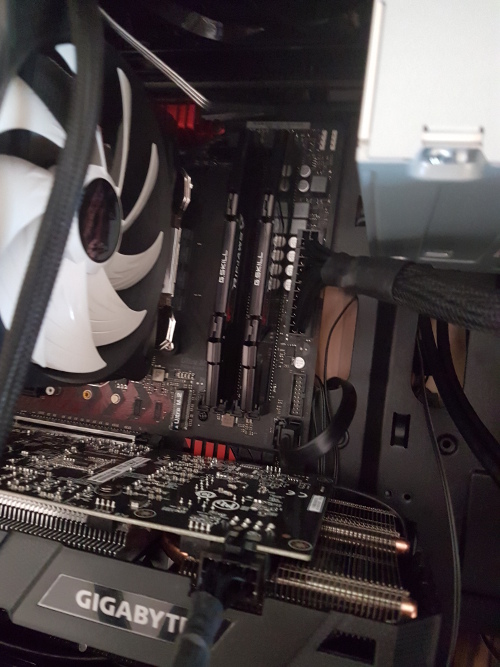

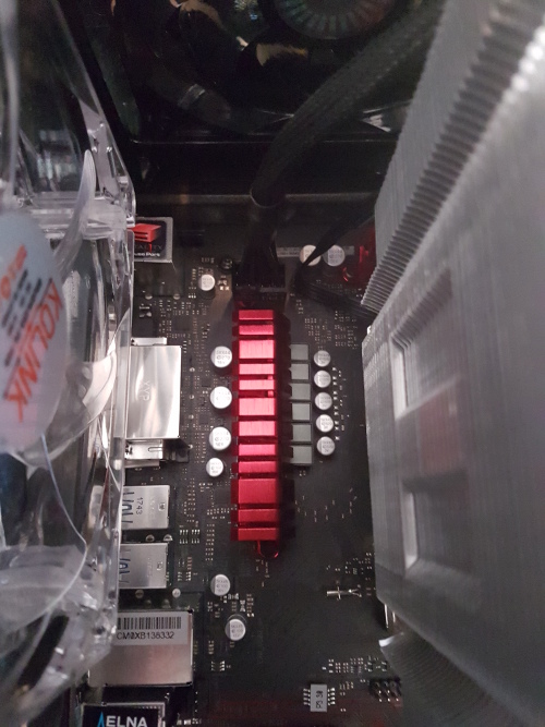

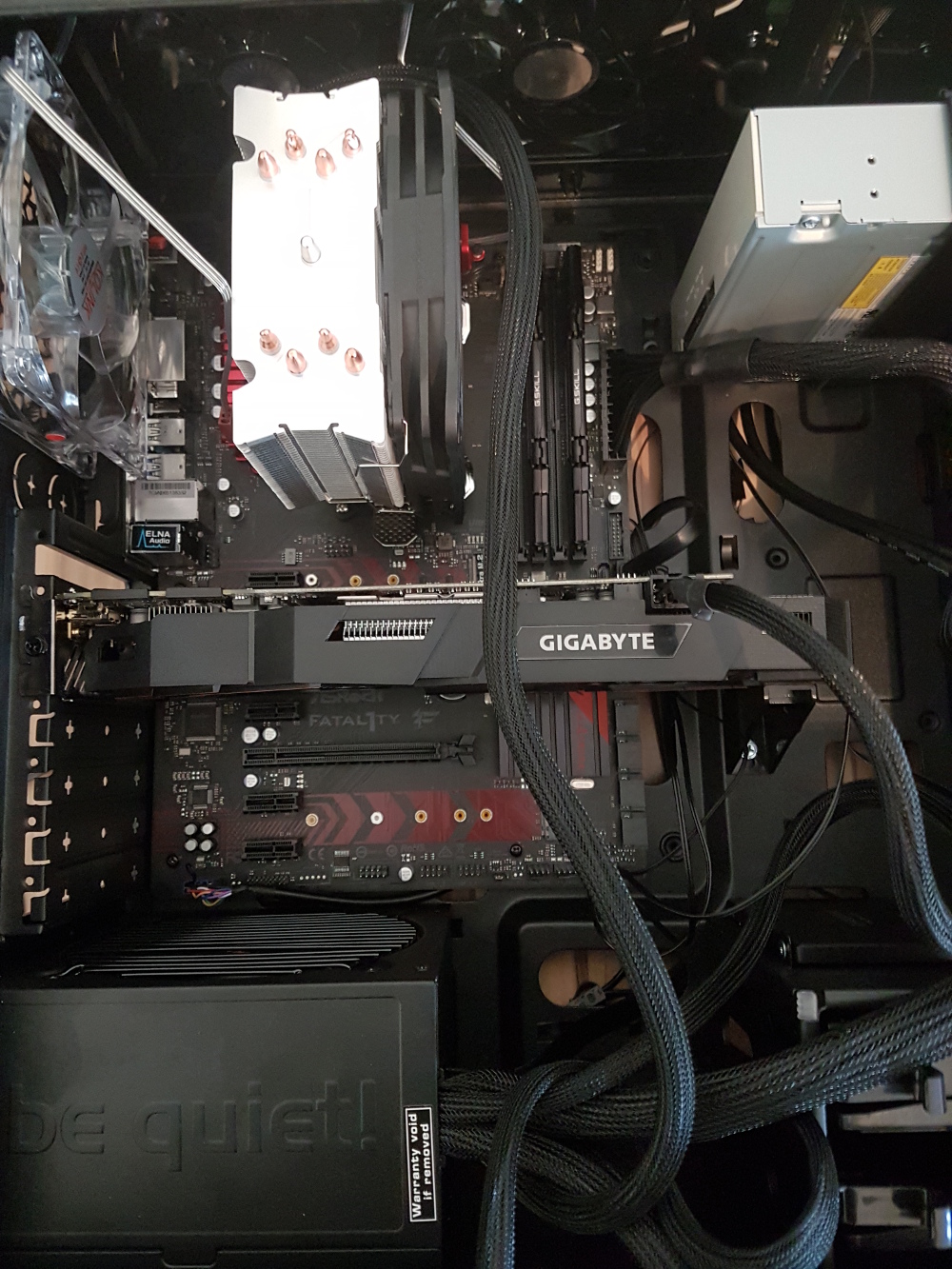

Hallo ihr Lieben,
ich habe ein Problem mit meinem Selbstau und habe auch schon direkt im Mindfactory-Forum gepostet, aber ich hoffe, mehrere Augen sehen vielleicht auch mehr :) Grundsätzlich erstmal: Eigentlich wollte ich nicht zusammen bauen, habe mich schlussendlich aber nach mehreren Tutorials und Lektüren doch dafür entschieden.
Erstmal zur Ausgangslage:
Ich habe fast alle Komponenten bei Mindfactory gekauft. Außerdem habe ich die Montage von Prozessor-Kühler-RAM sicherheitshalber mitbestellt.
Komponenten:
CPU: AMD Ryzen 5 1600X
CPU-Kühler: EKL Ben Nevis Advanced
MoBo: ASRock Fatality AB350 Gaming K4
PSU: Be quiet Pure Power 10 500W
RAM: 2x16 GB DDR4-3200 G.Skill Ripjaws V
GPU: Gigabyte Geforce GTX 1070 ti (von privat)
Ich habe alles streng nach Anleitung zusammengebaut und jeden Stecker mehrfach kontrolliert, aber bei der Betätigung des Power-Buttons tut sich nichts (Kein Ton, kein Lüfter regt sich). Lediglich die Leds des Mobo's leuchten wie sie sollen (rot pulsierend). Das Leuchten ist auch normal, soweit ich in Test-Videos sehen konnte. Monitor hängt über HDMI an der Karte.
Was ich versucht habe:
1. Alle Stecker (inklusive Graka) nochmal ab- und angesteckt (Stromkabel rasten hörbar ein).
2. Netzteil überbrückt (NT-Lüfter bewegt sich).
3. Nullmethode in und außerhalb des Gehäuses (nichts regt sich außer den Leds des Boards).
4. Abstandshalter kontrolliert, alles in Ordnung.
5. Speaker gibt keinen Ton.
6. Natürlich auch mit Überbrücken des Powerbuttons durch einen Schraubendreher.
7. Nach einem ersten Tipp habe ich auch die RAM-Riegel einzeln in den jeweiligen Slots ausprobiert.
Hat vielleicht noch irgendwer eine Idee, woran es liegen könnte? Ich habe gelesen, dass man auch versuchen könnte, den Lüfter zu lockern. Allerdings würde ich da gerade ungern rangehen, da es ja von Mindfactory vormontiert wurde.
Bilder häng ich mit dran. Falls ich irgendwas vergessen habe, reiche ich das gerne noch nach. Vielen Dank schon mal!
Viele Grüße,
Vera
