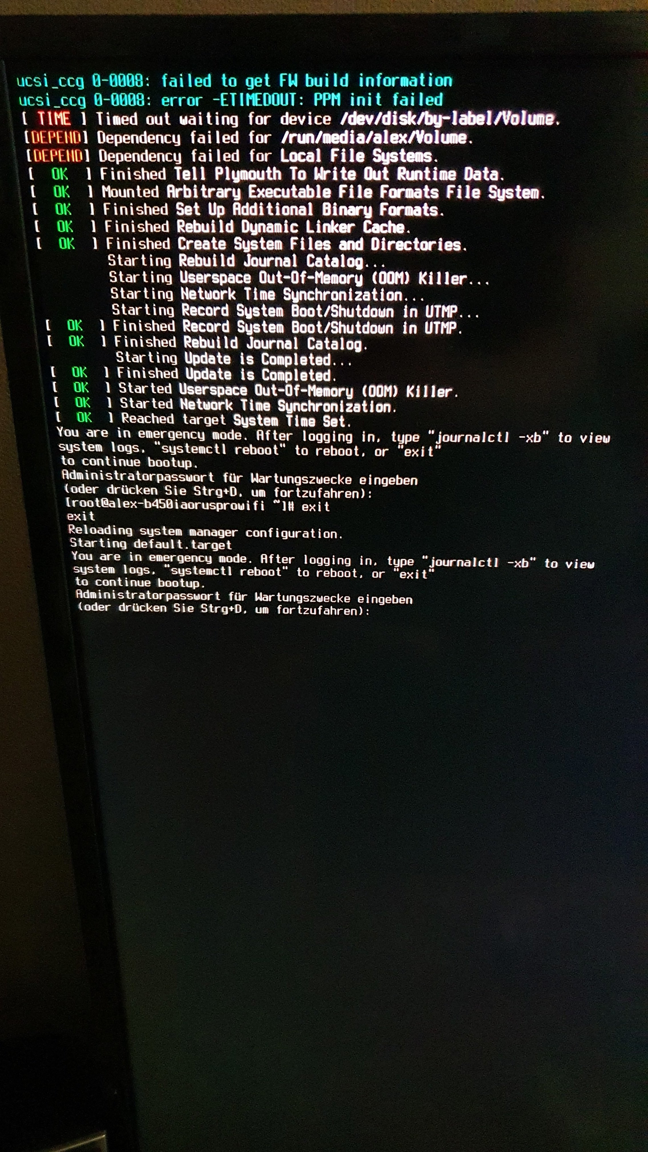

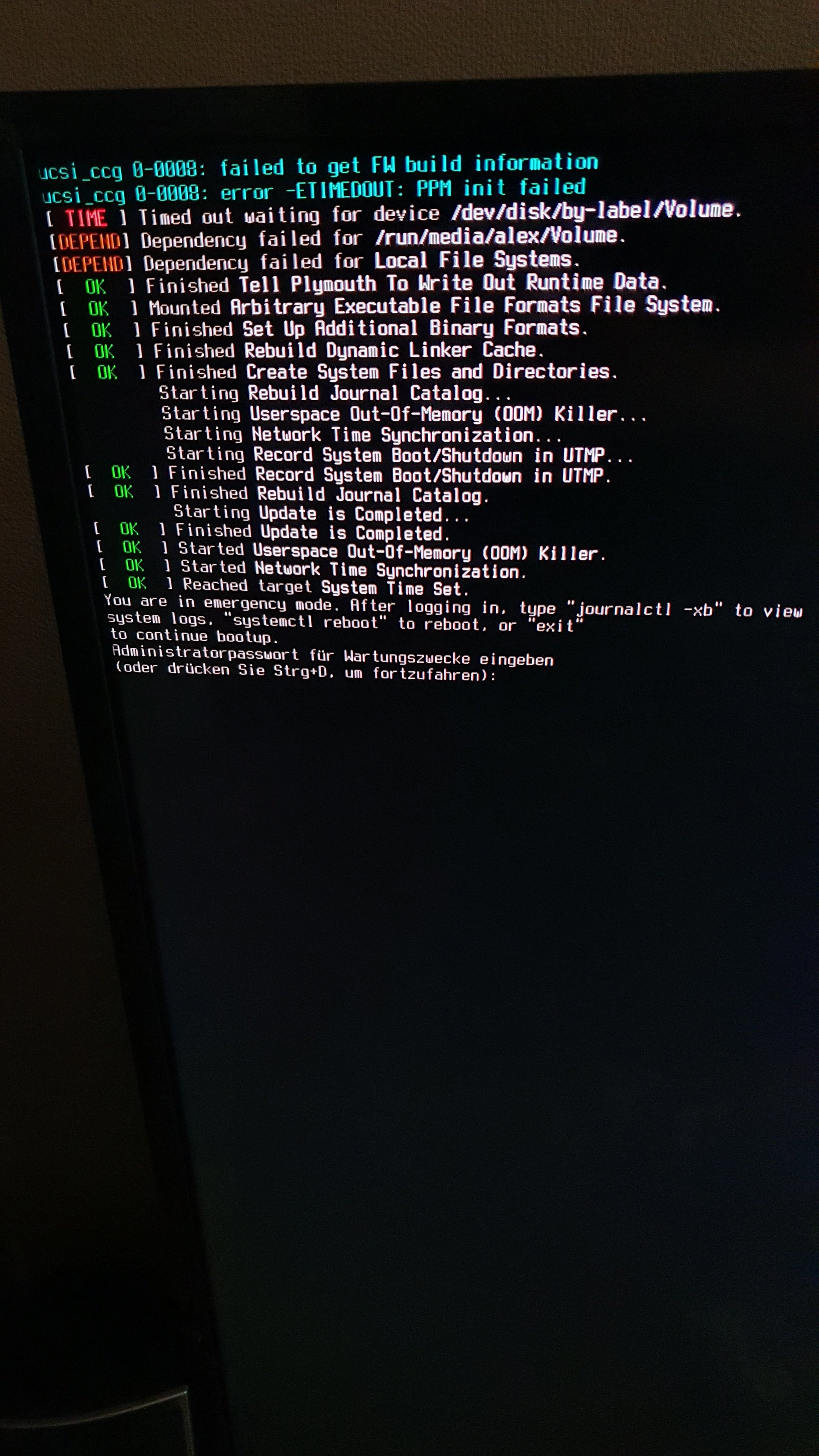

Sorry, habe ich vergessen. Anbei der Fehler, wenn ich den Stick abziehe. Das zweite Bild zeigt, was passiert wenn ich den Rechner trotzdem starten lassen möchte.

Ich vermute die Platte ist fix gemounted (in fstab).
Eventuell würde es ausreichen die flag nofail zu setzen.

Scheint als wenn alle Datenträger in die fstab eingetragen werden? wenn danicht extr nofail damit bei steht, dann besteht das system beim nächsten boot selbstverständlich darauf, das der Datenträger gemountet werden kann.. und wenn nicht da wird so lange gewartet oder mit fail beendet.

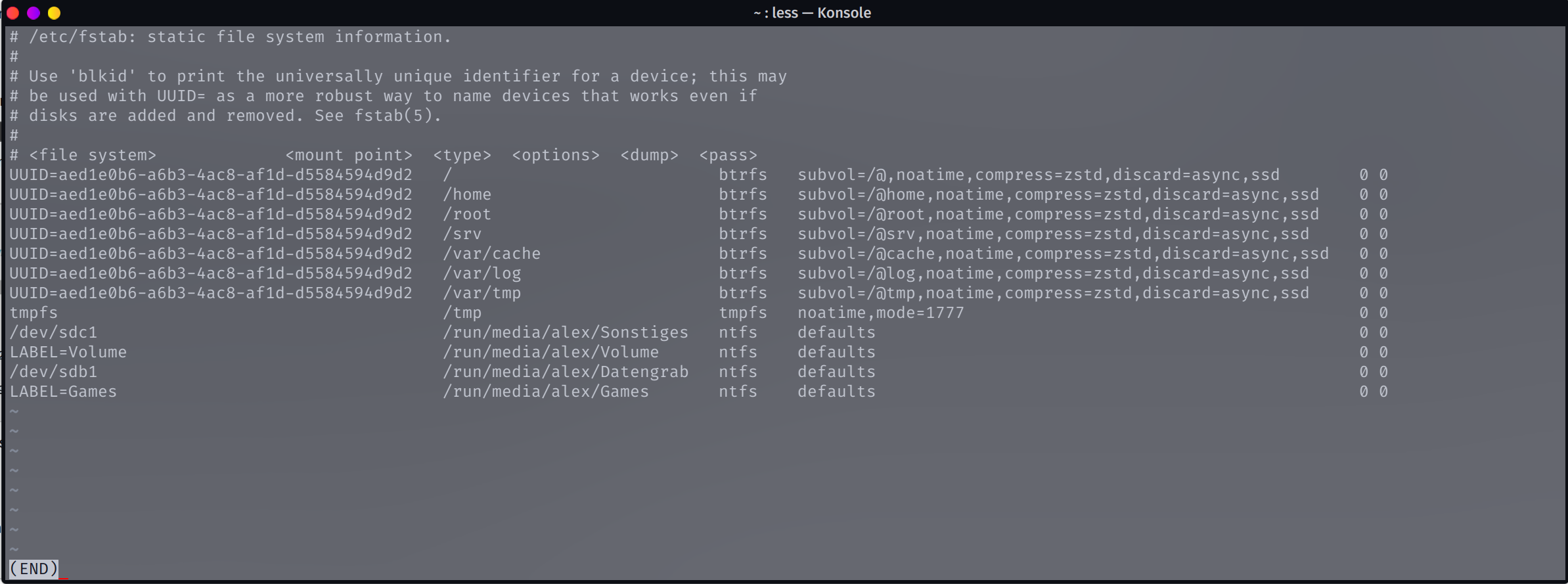

Hier einmal fstab:

Ja siehste, da ist doch dein Run media alex volume drin. selbst eingetragen?
Reaktionen: Black Arrow
Ich wüsste ja nicht mal wie ich es selbst da eintrage. :)
Bewusst habe ich es sicher nicht gemacht. Eventuell habe ich da bei Gparted was falsch gemacht, beim mounten der Datenträger?
