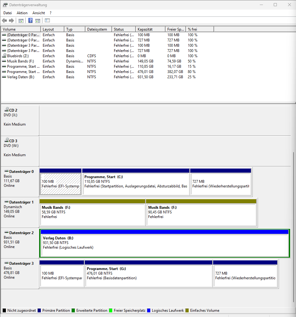

Zeige doch mal ein Bild der Datenträgerverwaltung. Normalerweise sollten ESP und RP keine Buchstaben haben.

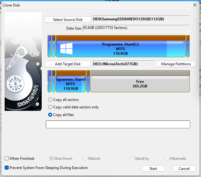

Ich hatte vor dem Klonen den freien Platz mit eingeschlossen, indem ich den rechten Pfeil ganz nach rechts gezogen hatte:
