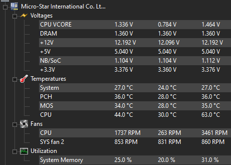

Temperaturen schauen okay aus. Zu den Spannungen kann ich leider nicht viel sagen.
Heute Abend konnte ich das lediglich „zucken“ überwinden, indem ich den Power Button ein paar Sekunden gedrückt hielt zum starten. Das System hatte dann 2-3 dieser Fehlversuche und dann startete es normal. In dieser uptime hat sich das System dann wieder nicht plötzlich abgeschaltet. Ich werde das nun weiter beobachten.
